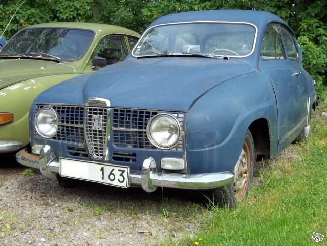

Wo bekomme ich diese Felgen?
Hi!
Sehr schwer aufzutreiben. Das sind sog. RAC-Felgen. Die wurden nur in geringer Stückzahl für den Motorsport hergestellt und sind wenn überhaupt nur in Schweden zu bekommen. Habe aber schon seit Jahren keine mehr gesehen, die verkauft wurden.
Müßten 5" breit sein, wenn ich es recht im Kopf habe.
Außerdem gibt es ähnliche Stahlfelgen mit 5,5" Breite - sog. Smålands-Felgen. Ich habe einen Satz - aber den gebe ich nicht her. Sind genauso schwer zu bekommen.
Alternativ könntest du dich mal in der Käfer-Szene umschauen. Da gibt es Firmen, die Stahlfelgen verbreitern. Ist halt mit dem TÜV dann nicht so einfach...
