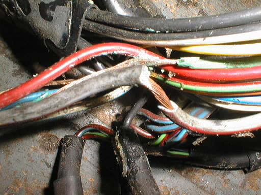

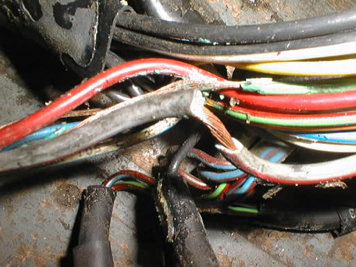

So, jetzt kommen die Bilder .. sind Aufnahmen aus meinem Folter-, äh Bastelkeller, es handelt sich um einen Einspritzanlagen-Kabelbaum turbo 16 Model 84 oder 85. In die Kunststoffschläuche ist wohl auch etwas Motoröl eingedrungen, das kann der PVC-Isolierung der Kabel wohl nicht gut getan haben ...
... also wenn euer Turbo mal unerklärlich rumzickt und ihr für teuer Geld schon alle Komponenten mal ausgetauscht habt ... dann könnte es sein daß es in den schwarzen PVC-Schläuchen bei eurem Saab ebenfalls so aussieht.

ich hab's! Der Unterschied ist, dass das unten einmal weniger angeschaut wurde! - Aber auch ziemlich naheliegend.

Es ist ein 85er Kabelbaum.

oh sorry, jetzt habe ich auch mal genauer hingeschaut und bin ausgeschlafen.
Aber ein echt guter Tipp. Man denkt tatsächlich nie daran, was altes Öl an Kabeln so schafft...
