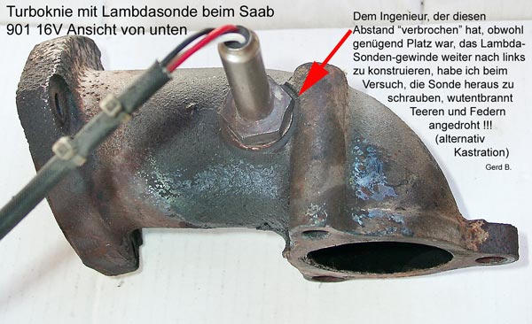

Der Ausbau der Lambdasonde reißt arg an meinen Nerven. Nach Abbau des Turboknies war mein Maulschlüssel zu breit gebaut um nach dem Ansetzen auch drehen zu können, also nen schlanken 22er Ringschlüssel von Hazet bestellt. Dieser paßt jetzt aber auch nur zur Hälfte drauf und beim Versuch zu lösen natürlich die äußere Ecke rundgelutscht dabei.
Gibt es wirklich einen 22er Schlüssel der da perfekt draufpaßt oder wird die Sonde anders ausgebaut? Von den 40Nm merk ich jedenfalls nichts, das Ding scheint wie eine Radschraube eingedreht zu sein:vollkommenauf:

Die Lambdasonde bei Turbos gehört zu den sogenannten F....konstruktionen, man hätte das Biest ja einfach 5cm nach hinten versetzen können, dann würde jeder Ringschlüssel problemlos draufpassen - der homo saabiens hatte sich hierzu bereits geäussert![ATTACH]56546.vB[/ATTACH]
