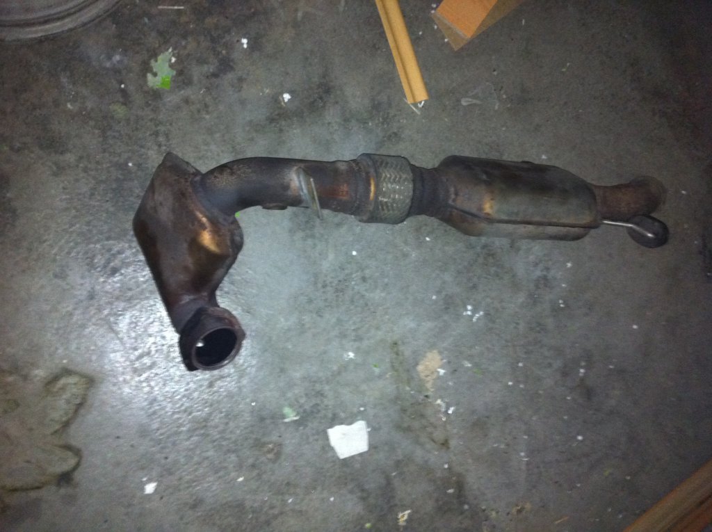

ich hätte gerade einen abzugeben ;)
der vor und hauptkat sind jeweils 400zeller aus keramik...
[ATTACH]56241.vB[/ATTACH]
