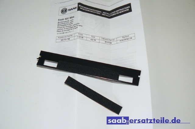

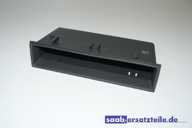

Das wäre dann das hier:
[ATTACH]56390.vB[/ATTACH]
Jetzt hab ich in dem Shop aber auch noch ein Einbaukit DIN Radio gefunden. Brauch ich das auch noch dazu?
[ATTACH]56389.vB[/ATTACH]

Ja, ich habe bei Saab Ersatzteile (Adresse steht auf den Bildern) ein gebrauchtes Fach und den Einbausatz bekommen.
Einen Rahmen gibt es für den 9-3I nicht weil der Radioschacht die normale DIN Breite hat.

Genuine Saab Single DIN radio installation kit comprises:
Cable harness Adapter kit (400102323) < braucht man nicht teuer zu kaufen, gibt es bei ebay wesentlich billiger
Storage tray (4822235) (ist das Ablagefach)
Mounting kit (400101796) (ist ein Metallbügel welcher den oberen Abschluss bildet)

Ich habe ein Fach von einem Corsa B auf Ebay gekauft und den oberen Rahmen abgesägt. Da braucht es dann auch nicht den schwarzen Metallstreifen.
