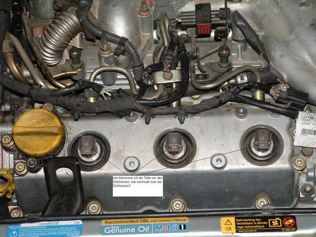

Hallo Jungs, leider ist das Problem mit den Glühkerzenwechsel nicht gelöst, ich habe mal ein Foto von den Plastiksteckern gemacht, die ich nicht runter bekomme, oder muß man zum Glühkerzenwechsel die Ventildeckel demontieren??? Ich hoffe Ihr könnt mir helfen!!!
[ATTACH]56404.vB[/ATTACH]
Das sind nicht die Glühkerzen, das sind die Injektoren.
Danke gghh,
das kam mir auch schon ein bisschen komisch vor, das an einer Glühkerze ein Stecker mit 3 Adern sitzt, kannst Du mir bitte vielleicht sagen, wo sich die Glühkerzen versteckt haben?
Viele Grüße
9-5er

Die Glühkerzen verstecken sich unter den Spritleitungen auf den Innenseiten der Zylinderköpfe
Du meinst aber jetzt nicht die Stelle, auf die im WIS (#8) der Pfeil zeigt?? :biggrin:
:vroam:
Doch die trifft es recht gut :)

So Jungs ich habs geschaft, die neuen Glühkerzen sind drin und der TiD tuckert vor sich hin, in der Hoffnung das er noch laaaaaange läuft :-)
