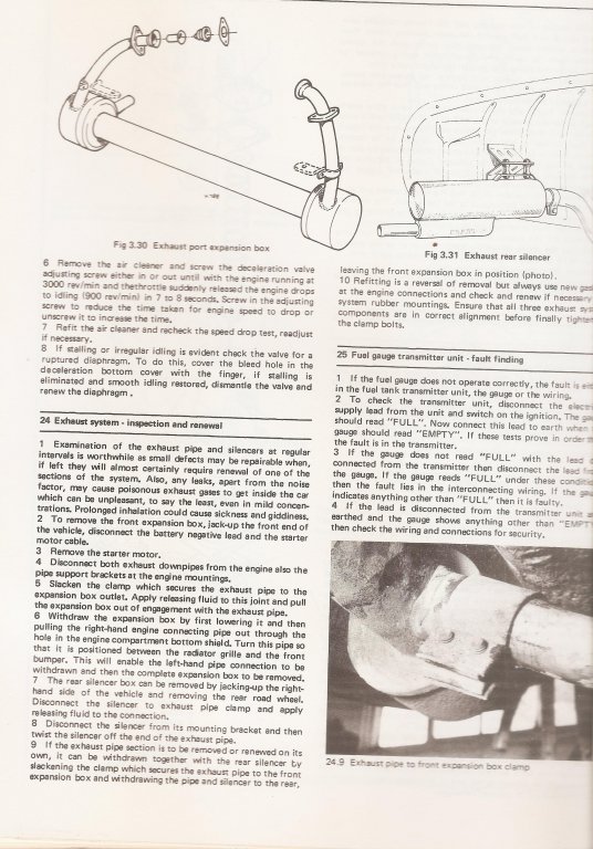

Ich seh´zwar nichts aber nach intensiver Suche kam mein WHB zum Vorschein. Das Ding ist drin.

Wenn man weiss wie´s geht ist eigentlich ganz einfach.... Die Methode im WHB funzt. Daumen hoch.

[ATTACH]56466.vB[/ATTACH]War auch eine Kopie aus dem HAYNES:biggrin:
Und es ist zu empfehlen, die Batterie abzuklemmen. Man kommt sonst evtl. mit dem Auspuff an das dicke, rote Kabel am Anlasser, so daß man ein bißchen Schweißen üben kann... :wink:
Ansonsten: Mit dem richtigen Dreh gehts! :biggrin:
Ich durfte das kürzlich auch üben und habe alle verfügbaren Anleitungen durchgelesen. In einer stand sogar, daß man den Anlasser demontieren soll. Das ist aber erfreulicherweise nicht nötig.
