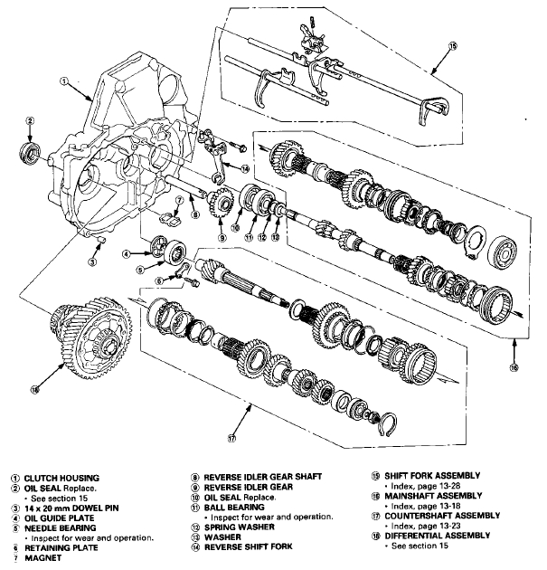

Die Nachbarschaft irrt, die Dinger drehen linksherum und die zusätzliche Getriebewelle erübrigt sich somit. Die haben ja mit DIN nix am Hut...und was JIS dazu sagt weiss ich nicht.
Quelle: Hond Workshop manual
