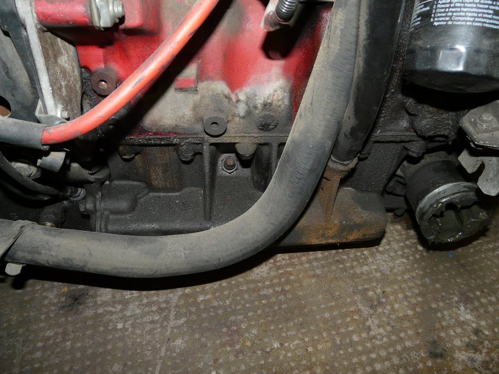

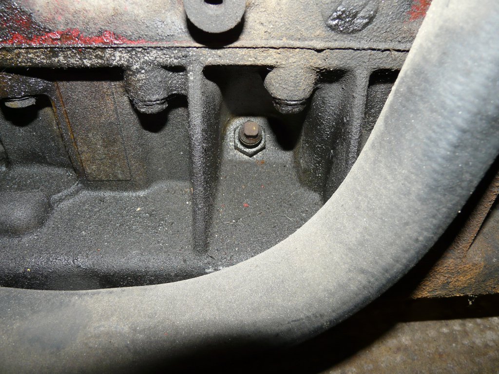

Die Einstellung des vorderen Bremsbandes habe ich kontrolliert ( habe mir dazu aus Rundstahl eine Lehre mit 6,35 mm wie im WHB angegeben angefertigt ) . Die Einstellung des hinteren Bremsbandes soll angeblich von außen auf der linken Getriebeseite möglich sein - nur ich finde da absolut NICHTS ! Was übersehe ich ????

Bremsband:
Stell Dich an den linken vorderen Radkasten und fasse mit der Hand geardeaus schräg nach unten an das Getriebe. Dort ragt schräg nach oben eine 'Schraube' heraus.
Wenn Du es wirklich nicht findest, rufe mich vor dem Auto stehend an.

@hft :perfekt , das hilft mir weiter !
