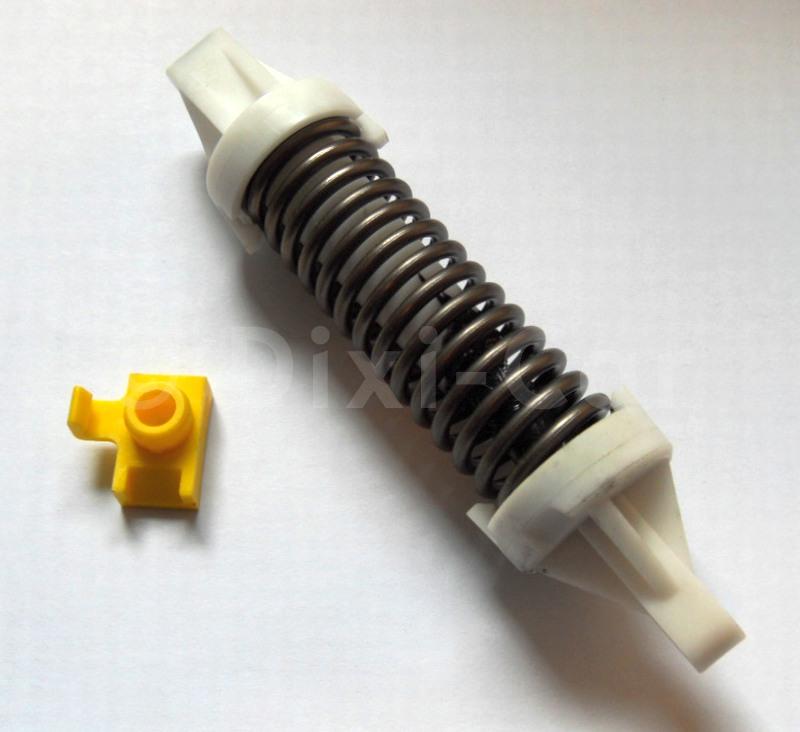

Wenn Du so ein Teil/Teile davon im Fußraum gefunden hast, dann ist es die o.g. Feder:
[ATTACH]56660.vB[/ATTACH]
Der Aufwand müsste sich dafür in Grenzen halten und sollte auch für eine freie Werkstatt kein Problem darstellen.
Das Fahren zur Werkstatt sollte noch möglich seien, jedoch kann ich nicht sagen wie lange Du damit noch richtig schalten kannst.

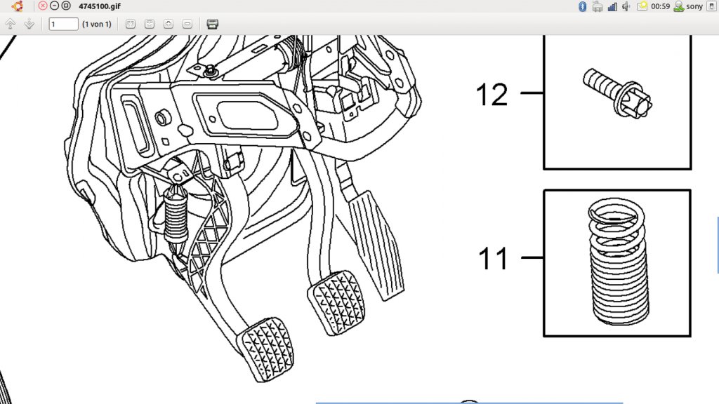

Hier eine kurze Übersicht für Dich, wo die Feder sitzt am Kupplungspedal:
[ATTACH]56661.vB[/ATTACH]
Das beschrieben Spiel oder "Schlackern" des Pedals könnte von der fehlenden Feder kommen, da diese Spannung jetzt nicht
mehr vorhanden ist und dadurch das Pedal an Stabilität verliert ... natürlich auf die Ferne meine "Diagnose" ohne Gewähr!
Ich hoffe Dir etwas geholfen zu haben ... viel Erfolg bei der Beseitigung des kleinen "Zwischenfalles" :smile: !

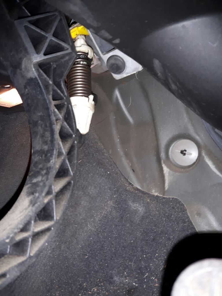

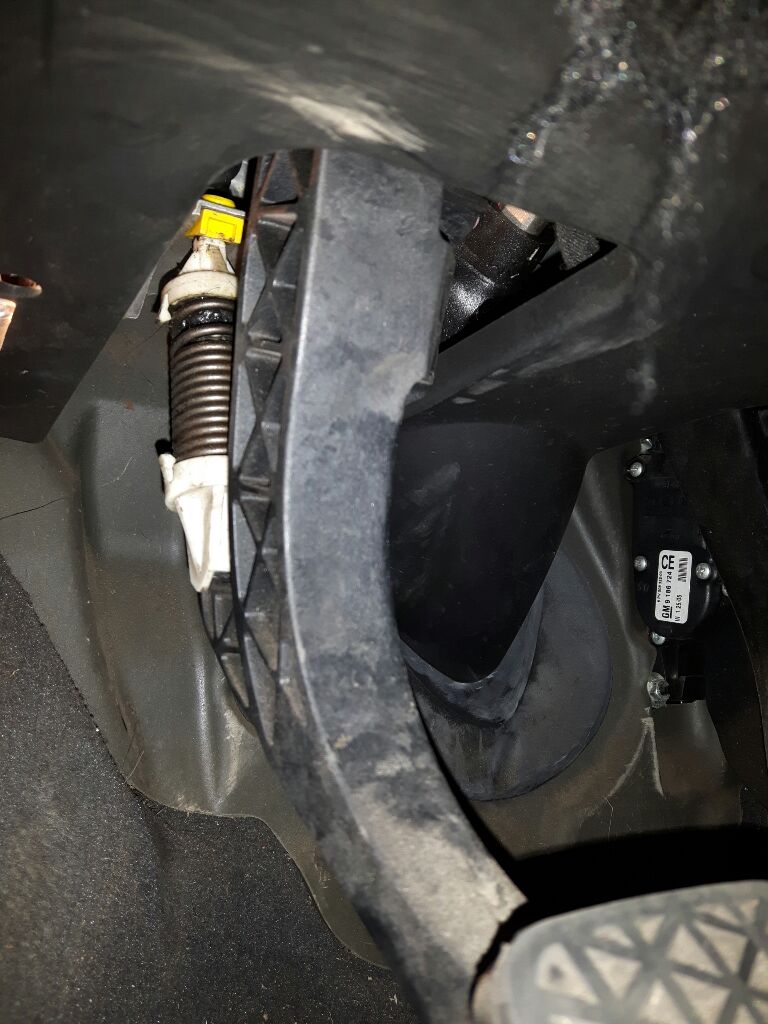

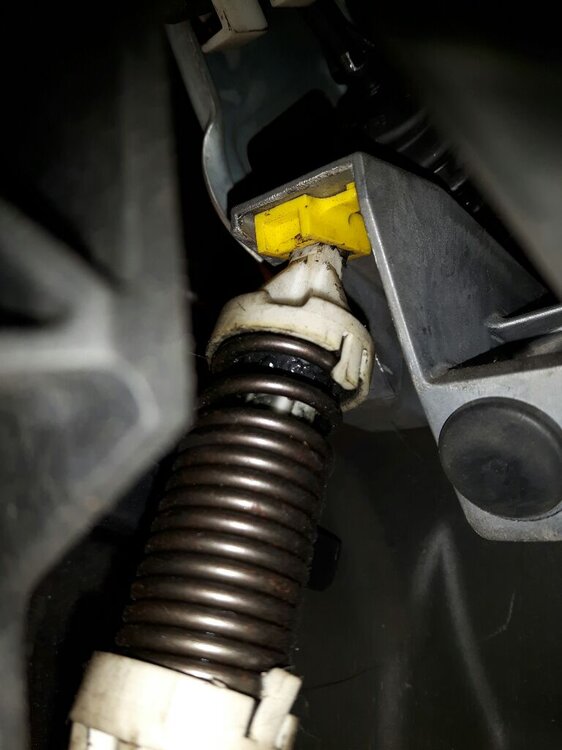

Kurz nach meinem letzten Post habe ich für 3,50 das "Lego"-Teilchen bekommen und hatte binnen 10 Minuten alles repariert. Etwas friemelig mit dicken Fingern, aber nicht der Rede wert. Ich möchte das hier nicht stehen lassen, ohne ein paar Fotos zu posten, in denen zu sehen ist, wie das Ganze zusammengebaut aussieht. Mit der Hilfe kann hier jeder - völlig ohne Werkzeug - selbst Hand anlegen:

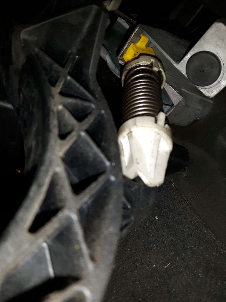

Hallo zusammen
das Duplo-/Legoteilchen habe ich ersetzt aber nun bekomme ich die Rückstellfeder nicht mehr eingebaut, gibt es einen Trick wie ich die Feder soweit zusammen gedrückt bekomme damit ich sie einbauen kann?
Gruß Thomas
Ich meine, ich hätte die Feder erst oben ins Gelbe gedrückt, dann das Pedal angehoben bis Anschlag und dann den weißen Gnubbbel auf die Nase des Pedals gezogen / gedrückt.
Dabei so gut es geht die Feder hochgedrückt, ist immer ein wenig Friemelei...
Genauso habe ich es beim TX auch gemacht. Sehr fummelig, aber ging.
Ich danke euch beiden und werde es so versuchen
Thomas
  • 10 Monate später...
Hallo zusammen,
nun habe auch ich das Duplo-/Legoteilchen (Teilenummer 12800290) durch ein neues ersetzen müssen. Habe aber auch selbiges Problem mit dem Einsetzen der Rückstellfeder: wie bekomme ich die Feder soweit zusammen gedrückt, dass ich den "weißen Gnubbel" auf die Nase des Pedals gezogen / gedrückt bekomme ?
rednose: "Dabei so gut es geht die Feder hoch gedrückt, ..."
=> Cruiser08 - Thomas: hast Du seinerzeit die Feder letztlich so ohne weitere Hilfe einsetzen können ?
Hat jmd noch einen hilfreichen Rat / Trick um die letzten "mm" zu überwinden ?
Gruß Ca
PS: Ich gehe davon aus: Einsetzen der Rückstellfeder bei 9-3 II / III ist identisch...
