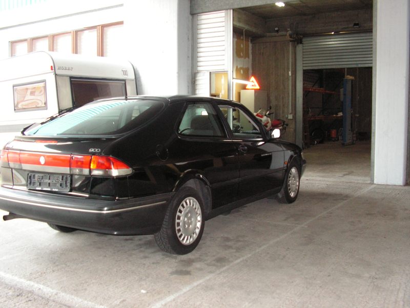

So'n Schiet !!!
:mad: Heute habe ich die Kiste angemeldet und bin zur ersten ausgedehnten Proberunde gestartet. Aber die Freude währte nur 34 KM !!:eek: Ich will gerade einen LKW überholen als plötzlich dieses fiese "Klack, klack, klack" anfängt und schnell lauter wird - Lagerschaden !!:mad: Dabei wollte ich ihn nur ordentlich warm fahren um noch einen Ölwechsel zu machen - Zu Spät - Ich kann mich gerade noch in die Ausfahrt "Spich" retten. Erster Anruf : ADAC, zweiter Anruf "Schütz" (die haben noch so einen Motor...:rolleyes:). Schon nach wenigen Minuten kommt die Polizei vorbei und nimmt den Schwarzen erstmal an den Haken um mich aus der Ausfahrt wegzuziehen. Nach zwei Stunden kommt dann auch der ADAC und setzt mich samt Auto bei Schütz auf dem Hof ab... Ich will jetzt mal hoffen, daß mein Ausflug in die 902-Welt nicht schon wieder vorbei ist *grummel* Oder will mir da etwa eine höhere Macht etwas mitteilen :biggrin:
Jetzt erstmal abwarten was Schütz mir morgen sagt...
