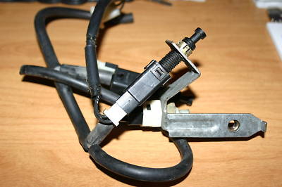

Das mit den Pedalschaltern stimmt, da gibt es zwei verschiedene. Einer ist zum Festschrauben, einer zum Einklipsen. Am einfachsten ist es sich die richtigen Pedalschalter zu besorgen, die elektrischen Anschlüsse sind identisch. Mit etwas handwerklichem Geschick bekommt man es auch so hin.
Was Du mit 'zum Festschrauben' meinst, dürfte aber eher der Bremsleuchtenschalter sein.
Nachtrag: ggf. falsch, siehe #13 & #14
anbei ein Bild von den Schaltern zum Einklipsen. Der Bremskontakt ist auch abgebildet, auch zum Einklipsen.

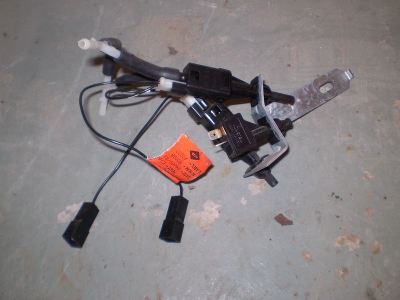

Es gibt definitiv auch welche zum Schrauben, habe hier einen rumfahren. Hier ein Bild von einer Website:
[ATTACH]56815.vB[/ATTACH]
Ich gehe davon aus, dass es sich dabei um eine frühe Variante handelt.
Jou, stimmt. Lt. EPC bis MY '88. Ab '88B dann wohl die neue Variante.
Kannte die Schraubversion auch nicht. Also mal wieder was gelernt.
