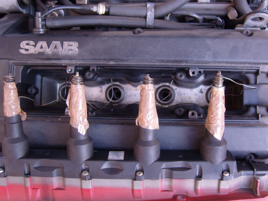

Vorhandene Cassette ausbauen, Kerzen aufstecken, mit Bindedraht die Kerzengewinde verbinden und auf zuverlässige Masse legen.
Von jemandem den Anlasser betätigen lassen und Zündfunken sichten.
Hab ich gemacht, siehe Bild. Das Klebeband hat die Kerzen in Position gehalten, da die immer wieder nach oben geploppt sind wegen der Federn in den Steckern.
Ergebnis: Null Funken. Auf keinem der vier Zylinder auch nur der Hauch eines Fünkchens.
Aber es roch ordentlich nach Sprit aus den Kerzenöffnungen. Die Kerzen an sich waren übrigens vollkommen trocken. Und haben eine für meine Begriffe ordentliche Farbe (nicht zu hell und auch nicht verrußt).

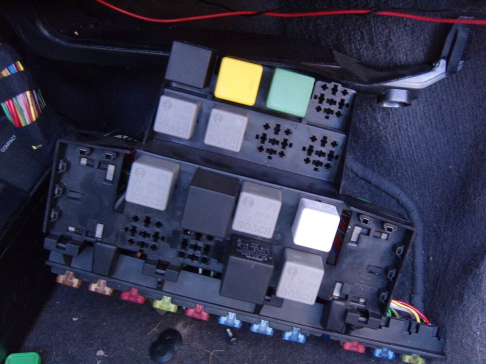

Treibstoffpumpe hab ich gecheckt, indem ich die Sicherungsaufnahmen für die Pumpe und das Warnblinklicht überbrückt habe. Ergebnis: Pumpe surrt so, wie ich das bisher kannte, also vergleichbares Geräusch.
Allerdings blieb beim Drehen des Zündschlüssels das bekannte "Klack" aus. Und das Surren der Pumpe hörte sich deutlich anders an, als beim manuellen Überbrücken. Irgendwie "gequälter". Keine Ahnung wie ich den Unterschied des Geräusches besser beschreiben soll. Es hörte sich auf jeden Fall deutlich vernehmbar "anders" an.
Weiß jemand, welches das Relais für die Kraftstoffpumpe (siehe Bild) ist?. Da die Relais/Sicherungen-Halterung ohnehin ausgebaut ist, will ich das Pumpen-Relais auf jeden Fall auch gleich testen.

Ich muss jetzt nochmal ganz blöd fragen: Ich hab die vier Zündkerzengewinde mit Draht umwickelt und alle vier Drähte gegen Masse auf dem Zylinderkopf gelegt. Die Zündkerzengewinde sind ja mit der Masseelektrode verbunden. Der Draht leitet Strom, das hab ich vorher getestet.
Dann jemanden starten lassen während ich die Zündkerzen beobachtet habe. Die Vorgehensweise ist doch korrekt, oder? Wenn die DI in Ordnung wäre, müsste man ja ganz deutlich Funken springen sehen...
Lässt das den Schluss zu, dass es die DI ist, die meine Karre lahmgelegt hat? Dass heißt, die DI aus heiterem Himmel den Geist aufgegeben hat? Naja, genau genommen mit gewissen Vorankündigungen (siehe oben Beitrag #3), wenn ich ehrlich bin. Aber immerhin bin ich den ganzen Vormittag problemlos mit dem Auto unterwegs gewesen. Keinerlei Anzeichen für einen Defekt. Der dann umso plötzlicher auftrat.

Diese dämliche DI hat mir das Wochenende gründlich versaut. :mad: Logisch, dass so was immer Freitag Nachmittag passieren muss.
Stimmt, ich wollte den Fehler nach Möglichkeit bereits im Vorfeld einengen, da ich nicht wusste, ob sich eine Test-DI auftreiben lässt. Ich war froh, als mir jemand die Karre vor die Haustür geschleppt hat. Ich bin eigentlich in Köln zuhause und hab hier in Leipzig (bin nur vorrübergehend hier) auch nur das nötigste an Werkzeug dabei. Den SAAB wollte ich auf jeden Fall selbst wieder flott kriegen, notfalls hätte ich mich am Bordsteinrand mit Wagenheber unter die Karre gelegt.
Ich finde eigentlich auch, dass Deine Fehlereingrenzung recht plausibel klang und - ganz ehrlich - als wir die Test-DI einbauten war ich noch nicht 100%ig davon überzeugt, dass die Karre gleich anspringt. Ich hatte noch ganz entschieden den KWS in Verdacht wegen des Null-Ausschlags des DZM beim Anlassen und die Elektrik (Relais) der Benzinpumpe war ebenfalls noch auf meiner Liste, weil die zwischendurch eben sehr gequält klang (möglicherweise Einbildung?!?) beim Anschalten der Zündung; eben irgendwie anders als beim Überbrücken der Sicherungen (Pumpe - Warnblinklicht), wo sie normal zu surren schien.
Und anscheinend legt ein nicht funktionierender KWS ja auch die Zündung lahm, d.h. der fehlende Zündfunken hätte sich auch aufgrund eines toten KWS ergeben können.
Logisch, ist es in dem "einen" Prozent der Fälle wo sie's mal nicht ist manchmal durchaus hilfreich zu wissen, wo man weitersuchen könnte.
Aber erst *NACH* dem Test-Tausch der Cassette, sonst ist es fast immer unnötiger Aufwand.
Seh ich auch so. Wenn Vizilio mir nicht mit ner Test-DI ausgeholfen hätte, hätte ich auf Verdacht morgen ne DI, einen Kraftstoffpumpen-Reparatursatz, ein -relais und einen KWS bestellt und hätte vereinbart, die nicht benötigten Teile wieder zurückzusenden. Da hätte ich dann allerdings wirklich mit der DI begonnen :biggrin:
Insofern war es für mich schon ausgesprochen hilfreich, im Vorfeld nach weiteren potenziellen Fehlerquellen zu fahnden, um nicht für ne Woche oder noch länger lahmzuliegen.
Es sind übrigens die mittlerweile wohl ausgestorbenen "alten" Cassetten mit einzelnen Spulen, denen man beim Öffnen meistens den Verlust des Kühlmittels ansieht. Die "neueren" sterben recht häufig optisch unauffällig. Vergiss den Gedanken, sie in irgendeiner Weise nochmal zusammentüdeln zu können, die Vergußmasse ist lebensnotwendig - und die bekommst Du weder vernünftig raus, noch nach irgendeiner Bastelei ordentlich ersetzt.
Das einzige, was Du noch sinnvoll nutzen kannst, ist die untere Leiste - für den Fall, daß bei der neu zu beschaffenden mal beim Ausbauen der Gummiwulst um die Kerzen beschädigt wird.
Ach ja, ... und die acht großen und zwei kleinen Schrauben. Die dürften eigentlich auch noch tun.
Der Rest taugt nur noch als Möbel für 'nen Hasenstall.
Als ich die aufgemacht hatte war mir sofort klar, da ist nix zu reissen, da alles miteinander vergossen ist. Die Leiste und die "Kerzenüberzieher" sehen allerdings noch tipptopp aus, die lege ich beiseite, auch wenn die Leiste wohl selten mal separat kaputt gehen sollte. Mich hat nur interessiert, warum die Dinger die Grätsche machen.
