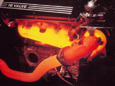

Ansonsten kann ich jedem "Neu-Turbofahrer" nur dazu raten: Selber machen! Sprich: Fahr dein Auto warm, ab auf die BAB und fahr 10-15 Minuten Vollgas. Danach runter von der Autobahn, schnell anhalten (NICHT AUSMACHEN!!) und Motorhaube auf.
Beim 900er sieht das ganze dann so aus:
[ATTACH]57630.vB[/ATTACH]
(Das gelbglühende "Runde Ding" rechts ist dann der Lader. Wenn ich die Glühfarbentafel daneben halte, ordne ich das so zwischen 1100 und 1200 °Celsius ein)
beeindruckend :cool:
die 20 sekunden gönne ich ihm :smile:
Ich rate dringend dazu, solch hohen Abgastemperaturen zu meiden! :eek: :biggrin:
