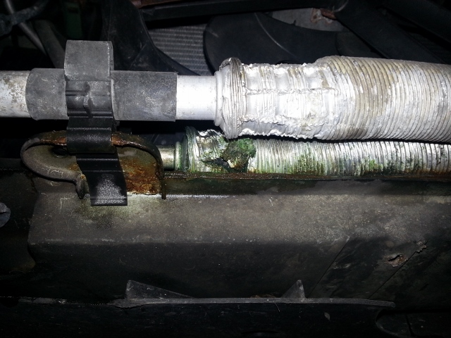

Ich habe beim Ableuchten gesehen, das es einen "vorderen" und einen "hinteren" Schlauch gibt. Auf den Abbildungen bei Teilehändlern sah das allerdings immer etwas anders aus... hast Du einen Tipp ?
Drucke dir das Bild aus und schaue am Fahrzeug welcher es ist. Das ist am einfachsten.

Danke. Ist offensichtlich die 4868568. Hoffentlich läuft die Anlage bald - recht kuschlig momentan.
Bei mir kam die andere Leitung kurz darauf auch - also vielleicht auch mal genauer ansehen, bevor du die Anlage 2x neu befüllen lassen musst...
