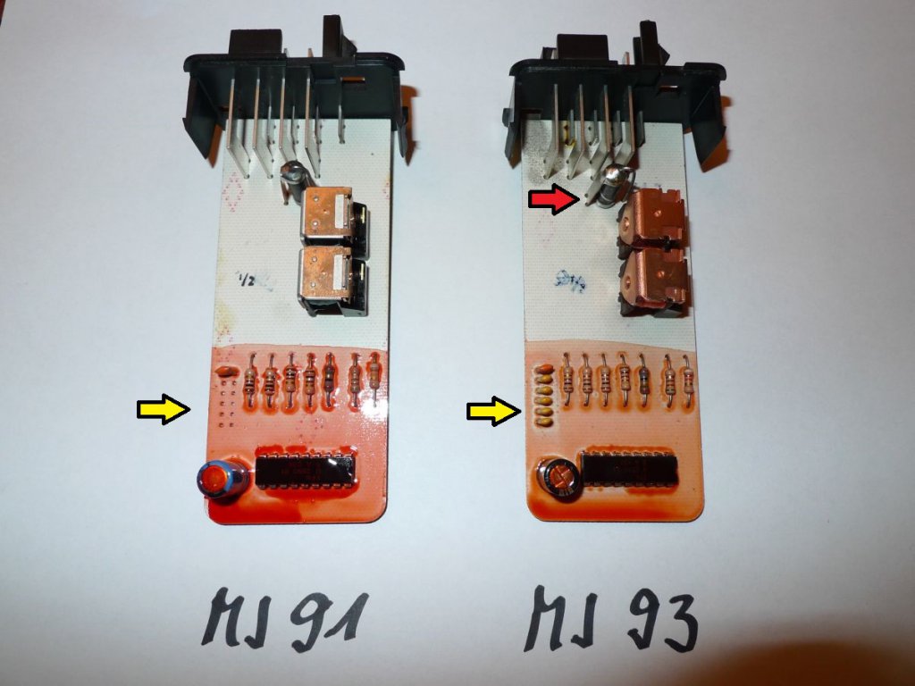

Mein "Spanier" hatte genau die im Forum an verschiedenen Stellen beschriebene Problematik mit der ZV. Mal ging sie, mal nicht. Gestern hat sie dann während der Fahrt dauernd geklackert (Relais). Daraufhin habe ich mal zuerst die Sicherung gezogen. Zu Hause in Ruhe inspiziert, habe ich sie überhaupt nicht mehr zum Funktionieren gebracht. Sie war einfach tot.:eek:
Ich bin nach der Gerd'schen Anweisung vorgegangen (danke schön Gerd:smile:) und zuerst mal Das Steuergerät aus dem "Vagabund" eingebaut. Und siehe da der Übeltäter war identifiziert. Also defektes Steuergerät aufgemacht und inspiziert. So richtig was erkannt hat man dabei nicht. Daraufhin habe ich die Lötstellen für die Pins 1 bis 4 nachgelötet und die Relais mit externen 12V geprüft. Die Relais waren OK und zeigten keine Auffälligkeiten. Weiterhin habe ich den berühmten 100µF Kondensator nachgelötet (danke josef_reich:smile:) und einen komisch aussehenden Pin am IC. Danach auf dem Tisch die Funktion geprüft. 12V an Pin4 und Minus an Pin3 und wechselweise Pin1 und 2 gegen Minus geschlossen (Schaltersimulation vom Motor). Und siehe da, alles war gut. Allerdings nur für ca. 10 Schaltvorgänge danach war wieder nichts. Nach kurzer Zeit konnte man das Spiel wiederholen. Dabei fiel mir auf, dass das Bauteil im Bild mit dem roten Pfeil bzw. Sprechblase während der Schaltvorgänge heiß wird. Meine Interpretation: Dies ist wohl ein Temperatur- bzw. Überlastschutz für die Relais und die ganze Schaltung. Sehe ich das richtig? Um das zu verifizieren habe ich das Zweite Steuergerät ebenfalls aufgemacht und auf die gleiche Art und Weise getestet. Dieses Steuergerät, das ja bis dato problemlos funktioniert, zeigt genau dasselbe Verhalten. Das muss also so sein. Zehn Schaltvorgänge sollten im Alltag in so kurzer Zeit auch nicht vorkommen:biggrin:.
Interessant ist weiterhin der Unterschied der beiden Steuerplatinen, die zwar absolut identische Leiterbahnen haben, aber unterschiedlich bestückt sind (gelbe Pfeile im Bild). Gibt es dafür eine Erklärung? Auf jeden Fall gehen wieder alle ZVs prima. Ich hoffe dauerhaft.:smile:
http://www.saab-cars.de/attachments/99-90-900-i/112542-sollbruchstelle-zv-steuergeraet-900-1-p1090695k.jpghttp://www.saab-cars.de/attachments/99-90-900-i/112543-sollbruchstelle-zv-steuergeraet-900-1-p1090697k.jpg
Nächster logischer Schritt wäre dann gewesen, den Kondensator gegen frische Ware zu tauschen.

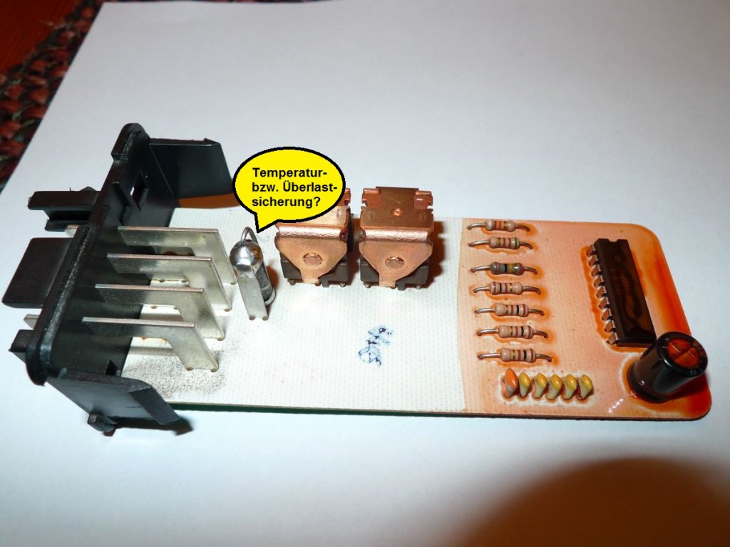

Weißt Du, ob das von mir angesprochen Bauteil, das bei den Schaltvorgängen heiß wird, ein Temperatur/Überlast-Wächter ist?
Die kleinen gelben "Säcke" auf zwei Beinen sehen nach kleinen keramischen Kondensatoren aus. Ist da eine dreistellige Zahl drauf? Werden gerne in der Nähe von Halbleitern eingesetzt um höherfrequente Einstrahlungen abzublocken, insb. an den Versorungsspannungspins. Vielleicht wegoptimiert worden.
Ist wieder eingebaut. Kann es deshalb leider momentan nicht mehr nachsehen.
Auf einem meiner Fotos (in der Kamera) sehe ich die 015.
Warten wir mal (gespannt) auf die Analyse von 901FLPT. Der hat die Dinger eigentlich ganz gut unter Kontrolle gebracht. Zu den MY spezifischen Unterschieden fällt mir nur ein, dass nach Einführung von Airbag & Co die Sicherheits-Öffnungen anscheinend modifiziert sein könnten... Daher die Unterschiede in der Bestückung. ???
Hm, zwei Stellen+eine für den Exponent, Wert in Pikofarad wäre gängig. Aber eine Führende 0 kenne ich nicht. Denn da würde man 104 schreiben. 105 wären 1µF. Na ja, Hauptsache es funktioniert wieder!
Der aus dem das ZV-Teil stammt, ist ein MJ93 ohne Airbag, wurde nach Spanien ausgeliefert.
Wegoptimiert kann nicht sein, im Steuergerät des 93ers sind 6 drin im 91er nur eines. Egal es funktioniert.
