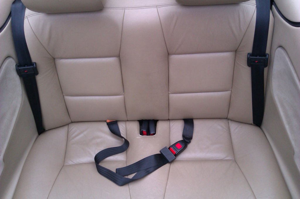

ich hab nochmal im manual nachgesehen, ich hab auch nicht mehr gefunden als Nightcruiser. Ich mach am Montag mal Fotos von den Gurten, im Moment steht der Wagen ja noch wegen Turbo-GAU in der Werkstatt.
so, heute war ich in der werkstatt und hab ein foto gemacht:
[ATTACH]57046.vB[/ATTACH]
Danke fürs Foto! Sowas hab ich noch nicht gesehen.
Nun, das spricht doch für "Nachrüstung" - wie qualifiziert auch immer, müsste die Montage der Befestigungspunkte zeigen - aber sicher nicht "TÜVig"...
Die Benutzung der Rückbank durch 3 Personen gleichzeitig scheidet damit doch praktisch aus. Vielleicht wirklich als Sicherung für einen Kindersitz gedacht. Oder für den Hund. Oder oder - aber nix für 3 Kinder...
jo, ich vermute auch mal dass der beckengurt einfach ein spezialdings für UK-kindersitze ist. zu dritt lässt sich ja die konstruktion kaum nutzen...
sobald der wagen aus der werkstatt ist, werde ich mir mal die befestigungspunkte ansehen. mehr demnächst...
Ich würde eher sagen, da hat sich ne Frau was einbauen lassen, dass die Einkaufstüten nicht fliegen. Weil Handtasche ist vorne, Kinder kommen links und rechts. da bleiben eigentlich nur die Einkäufe, weil Kofferraum wäre mit Kinderwagen belegt. Wenn man beim Cabrio überhaupt von Kofferraum sprechen kann...
