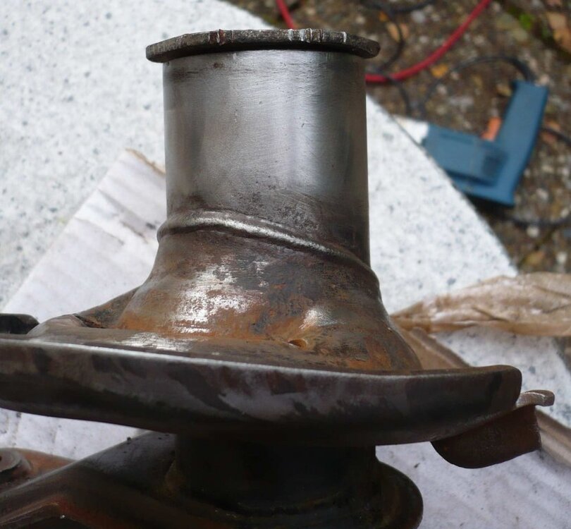

habe ein Rostproblem mit den Federbeinen meines 9-3I und wollte fragen, ob jemand weiß ob die Federbeine vom 900 II auch passen würden, die ich gut erhaltene günstig bekommen könnte. Ich meine das komplette Teil vom Federteller runter bis zum Achsschenkel, was aus einem Stück besteht. Rein optisch, durch Vergleichen von Fotos sehen sie meiner Meinung nach relativ identisch aus...

Die Aufnahme oben im Radhaus/Federdoom ist anders, die Löcher sitzen wo anders. Ob es noch weitere (bei komplettem Tausch relevante) Unterschiede gibt kann ich nicht sagen. Es gibt wohl erfolgreiche Umbauten.

denke, gebrauchte Federbeine kosten nicht die Welt. Ins Kontor schlägt mehr - neue Stoßdämpfer, Domlager, Montagearbeit, Achsvermessung
