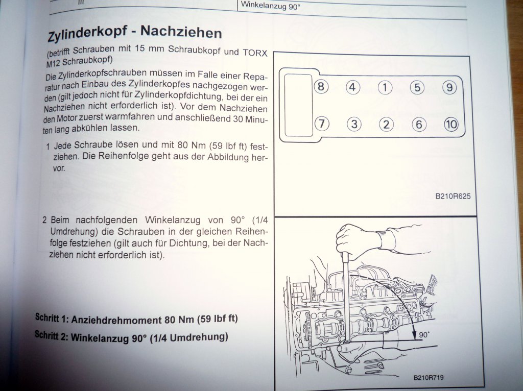

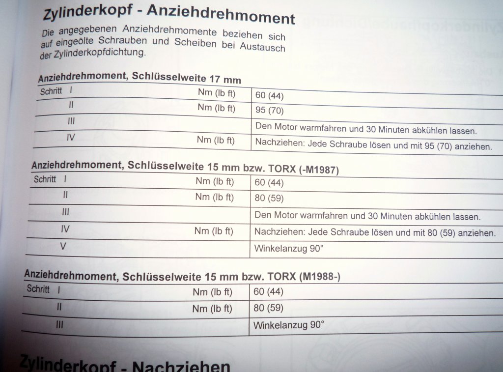

OK, ich will gleich anfangen! Kann mir vielleicht noch jemand die Reihenfolge und das Anzugsdrehmoment für die Zylinderkopfschrauben nennen?
Bei der Elring-Kopfdichtung ist die Reihenfolge samt der Drehmomente in der Verpackung der Kopfdichtung mit enthalten. Da schonmal geschaut?
Bei den Elring liegt ein Zettel bei (war bei mir zumindest so) wenn nicht hilft der Elring Online Katalog
Leider habe ich keine Dichtung von Erling und bei meiner liegt nur eine allgemeine Beschreibung zur Montage bei, keine Details für Reihenfolge und Drehmomente. Im online Katalog von Erling steht auch nichts, zumindest habe ich nichts gefunden.
Hat vielleicht jemand zufällig den "Bentley" zur Hand?
Das müßte Dir weiterhelfen,[ATTACH]58032.vB[/ATTACH][ATTACH]58033.vB[/ATTACH]viel Spass beim werkeln!
Hey, Klasse! Vielen Dank, ihr seid die Besten!
