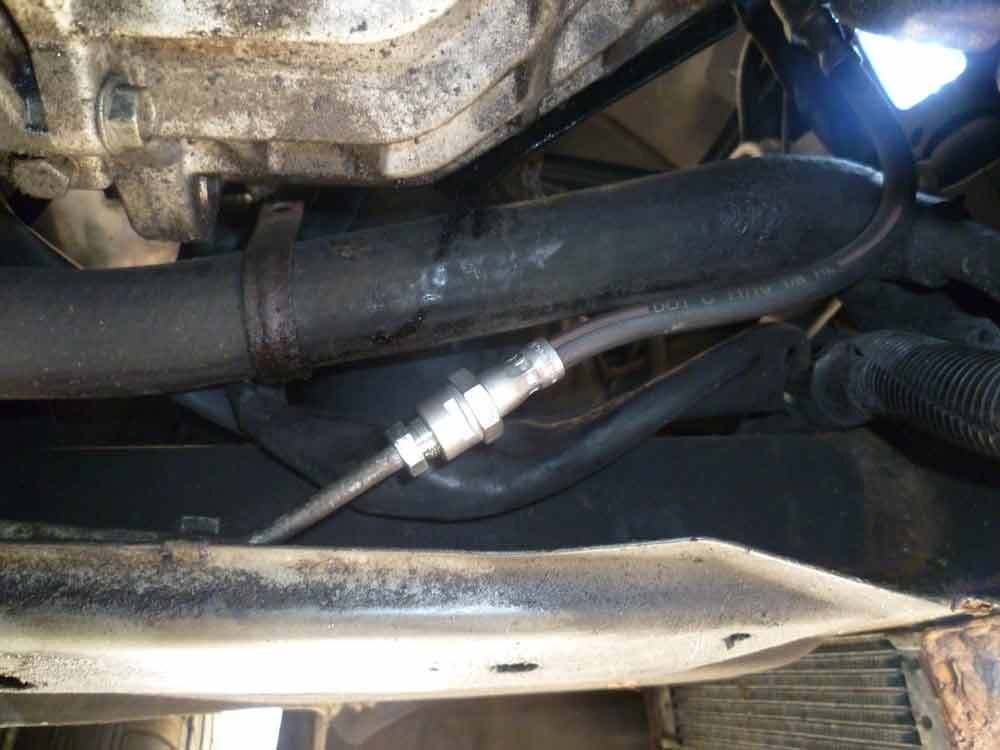

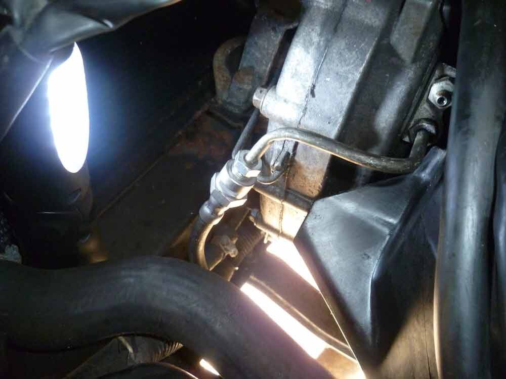

Hallo Gemeinde,
hier nur so, falls es jemanden Interessiert. Habe das Schlauchstück meiner Kupplungsleitung durch eine Bremsschlauch ersetzt.
- Schlauch 250 mm ATE/83.6203-0250.3 (beide enden sind bei diesem Schlauch "weiblich")
  • Länge: 250 mm
  • Innengewinde 1: M12x1 mm
  • Innengewinde 2: M12x1 mm
  • Schlüsselweite: 19/19
- 2 passende Bremsnippel Durchmesser 6mm (LKW-Bedarf) mit SW13.
- Leitung absägen etc. Nippel drauf - Leitung bördeln (Doppelbördel E)
- Einbauen (die Leitung mit Schlauch vormontieren und darauf achten, dass der Bremsschlauch in der Endlage nicht verdreht ist.
- fertig.
Teile bei Trost ohne Kundennummer 24,93 (geht sicher noch viel billiger)
Arbeitszeit (ohne Beschaffung) 1h
Gruss, Manu!
hier noch zwei Bilder...
[ATTACH]57661.vB[/ATTACH] [ATTACH]57660.vB[/ATTACH]
