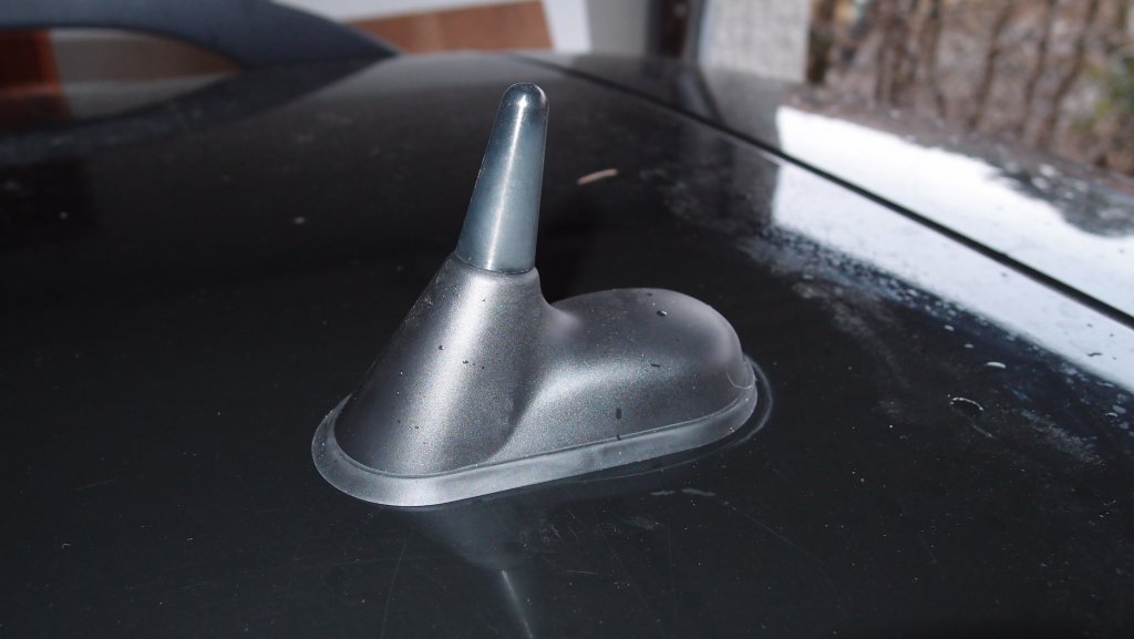

ich möchte auch mal einen Erfolg melden: hatte die Antenne nachdem auch die Hülle verspeist wurde, mit schwarzem Acryl aufgefüllt. Das ist jetzt ca. zwei Jahre her und sieht auch nicht mehr so prickelnd aus. Ich hab einen passende Antenne von Antennentechnik Bad Blankenburg gefunden, Nr. 3701.13 die 13 ist wichtig, dann passen auch die Stecker (RG 174 FAKRA (m), D-codiert und RG 174 FAKRA (m), c-codiert). Der blaue war fast zu kurz, aber man kann die fahrzeugseitige Kabelbefestigung lösen und etwas Richtung Antenne ziehen.
Noch ein paar Angaben zum Klöter: 2003 3.0 TID Kombi, neue Maschine bei 120.000, jetzt 200.000, letztes Jahr neue Druckregelventile ansonsten macht der Spaß!
Ich hab auch ein paar Bilder gemacht, wenn gewünscht bitte Nachricht.
Habe mir in eBay einen Dummy gekauft der über die alte Antenne gestülpt und angeklebt wird.
gewünscht! Bei mir ist der Gummi oben auch abgebissen. Hab mal Panzertape und Kabelbinder rum, wird aber nicht ewig halten...
ich kann diese hier immernoch empfehlen: spuren gibts weiterhin aufm auto, die antenne ist trotzdem "bissfrei" :smile:
hier mal ein Foto der Antennentechnik Bad Blankenburg aus dem obigen Beitrag: [ATTACH]70921.vB[/ATTACH]

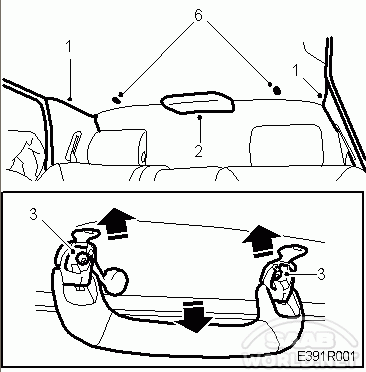

könnte mir bitte jemand Hinweise geben, was an der Limousine alles weggebaut werden muss, um an die Antenne zu kommen? Bremsleuchte, Deckenleuchte und Haltegriffe hinten ist klar. Bekommt man den Himmel an der C-Säulenverkleidung vorbei? Muss die B-Säulenverkleidung ab? Oder noch mehr....
Die Suche (nicht nur die forumseigene) liefert so einiges zum Thema, aber eben keine Antwort auf die von mir gestellten Fragen, es geht um eine Limousine .
@[mention=7544]neunfünfersaab[/mention]: Du hast PN...........
C-Säulenpanele müssen runter, B-Säulenverkleidung bleibt dran. Die Verkleidungen an der C-Säule sind geklippst und haben dornförmige Führungen, daher besondere Vorsicht beim EINBAU. Ich sehe, Du fährst einen Brillen-9-5, dass ist insofern praktisch, weil der Deckel der dritten Bremsleuchte hier mit Metallklammern gehalten wird, die alten Modelle hatten Kunststoffnasen, die i.d.R. beim Demontageversuch abbrachen...
Danke Euch Beiden, super Service hier! An den C-Säulenpaneelen hatte ich vorhin schon vergeblich "gerüttelt", und erstmal aufgegeben....es bleibt wohl nur ein ein kräftiges ziehen, geht ja nur von der Oberkante her, Unterkante steckt hinter der Lautsprecherabdeckung - hoffe die Clipse und Führungen tolerieren das. Gruß, Jens
Weil ich gerade "Lautsprecherabdeckungen" lese : die müssen auch abgenommen werden. Die Abdeckungen haben eine Blindniete und im vorderen Bereich zwei Metallklammern, die in das Blech der Hutablage greifen. Beherzt nach oben ziehen und dann zum Innenraum hin entnehmen.
Zur Entnahme der C-Säulenpnele muss auch das Türgummi in diesem Bereich entfernt werden. Mit einer Hand in den Zwischenraum greifen, mit der andern an der Oberkante ziehen. Das Entfernen ist nicht das Problem, schlimmer wird das Aufsetzen, hier besonders aufpassen, dass die Führungen nicht abbrechen, sondern in die Aussparungen greifen. Und darauf achten, das die schmale Kante ganz unten rechts in den schmalen Spalt zum Heckfenster hin eingeführt wird. Ich habe auch mehrere Ansätze gebraucht, bis letztendlich das satte Einrasten der Klippse erklang... Nimm dir genügend Zeit !
Achso, eines habe ich noch vergessen : Die beiden Plastikhalterungen (in der Abbildung Nr. 6) für den Dachhimmel musst Du 90 Grad (Richtung habe ich nicht mehr im Kopf, musst Du ausprobieren) drehen, erst dann herausziehen !!
[ATTACH]71101.vB[/ATTACH]
1321d1284655975-saab-9-5-roof-gps-mobile-antenna-replacement-workshop-information-system-01_saab.gif.251647ba3549a243728d79e4334e3ba1.gif
