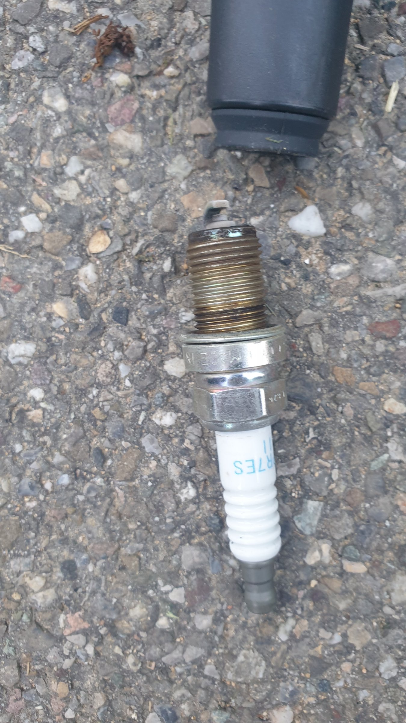

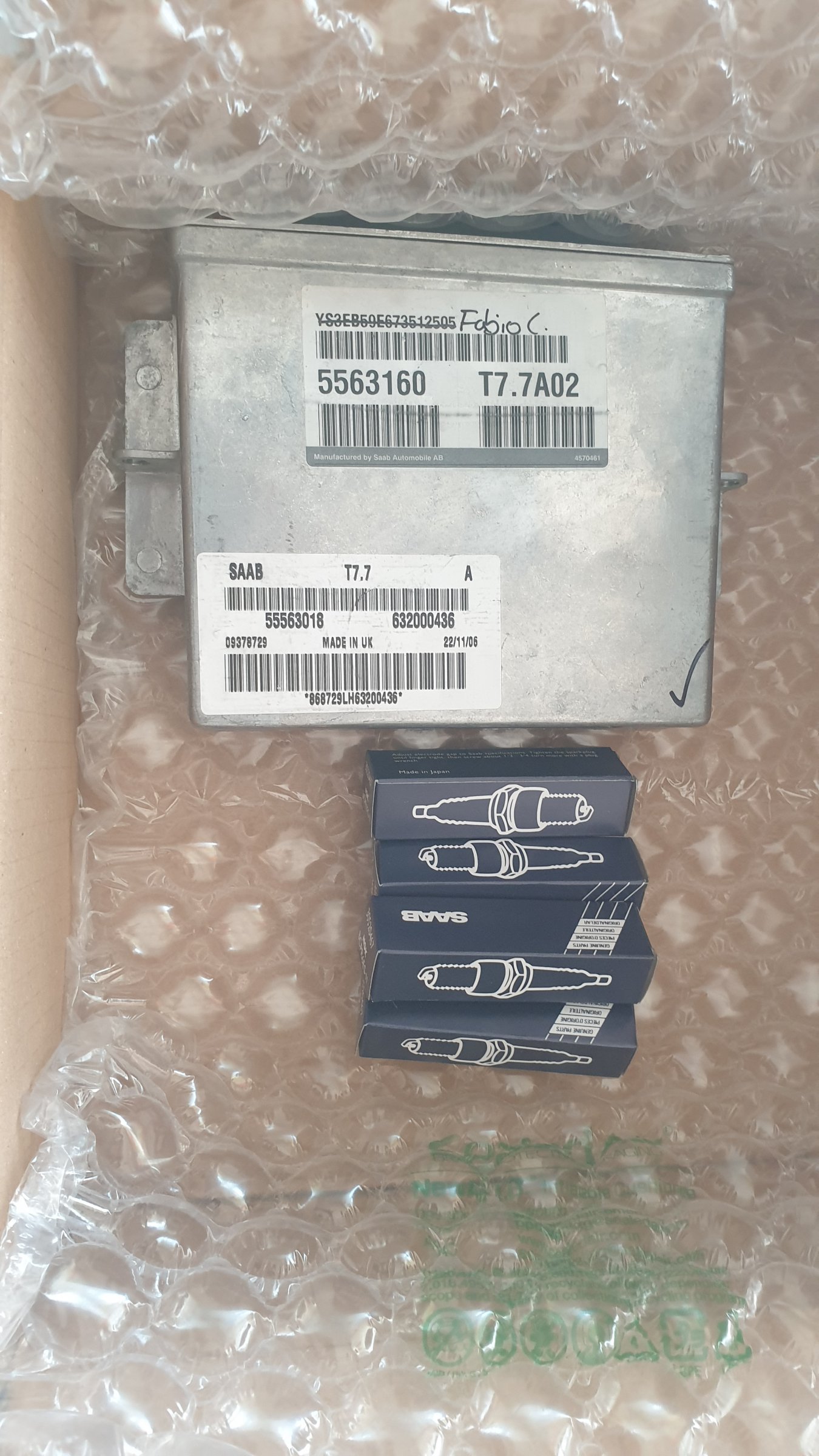

Zünkasette gewechselt. Gleiche Symptome. Zündkerzen sind keine 20'000km alt.
Diese sind bei mir verbaut. Elektrodenabstand 0,8mm
Warum 0,8? Die Kerzen werden mit 1,1 mm ausgeliefert, und so gehören sie auch eingebaut!

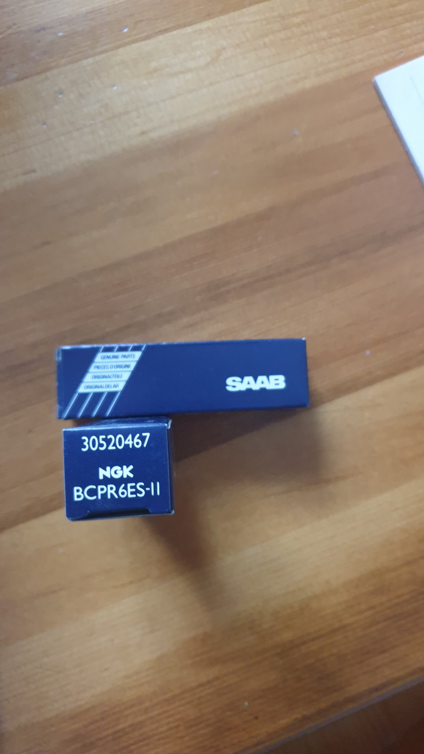

Und in den LPT (B235E) gehören 6er Kerzen.
Ob das allerdings die Ursache für dein Problem ist - du wirst es sehen, wenn die richtigen drin sind...

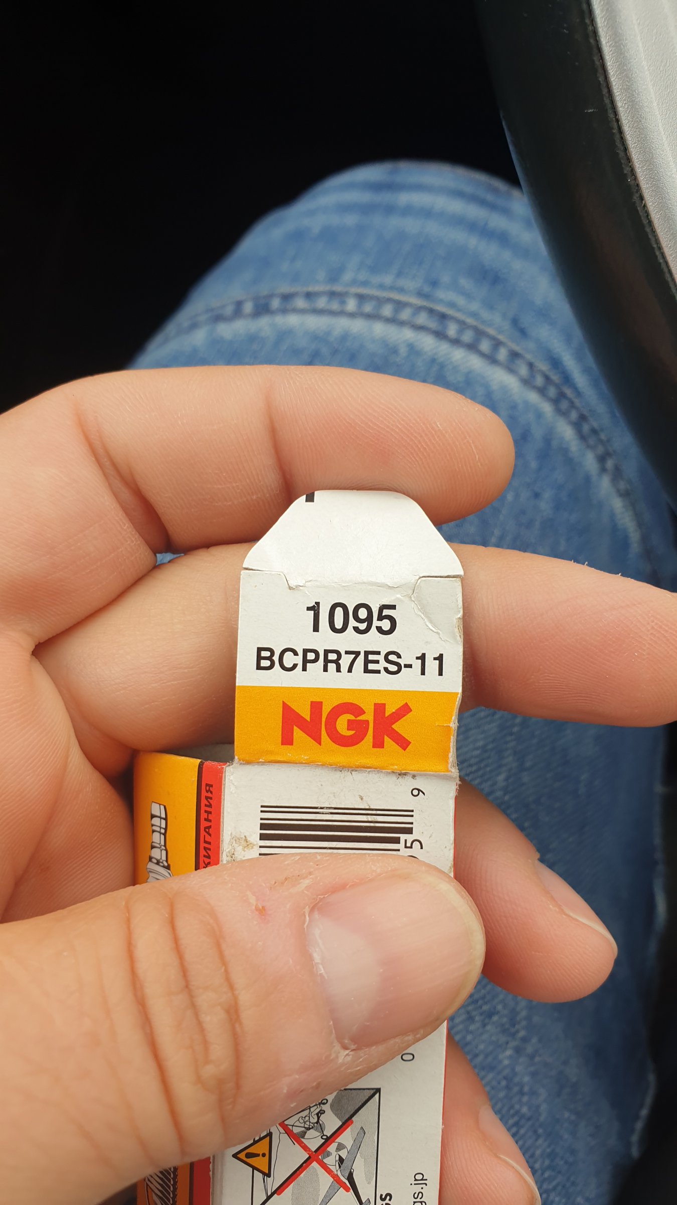

Also es wurde bei meinem der originale Aero Lader verbaut sowie die Software wurde dafür angepasst. Der alte LPT Lader war defekt und habe gleich einen grossen montieren lassen inkl. den Wasserzuleitungen.
Dann eben die 7ner. Sollten aber mW auch 1,1mm Elektrodenabstand haben.
