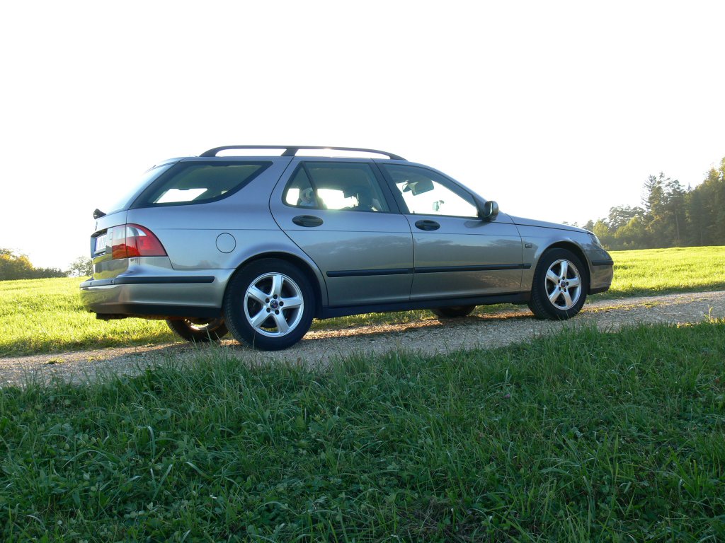

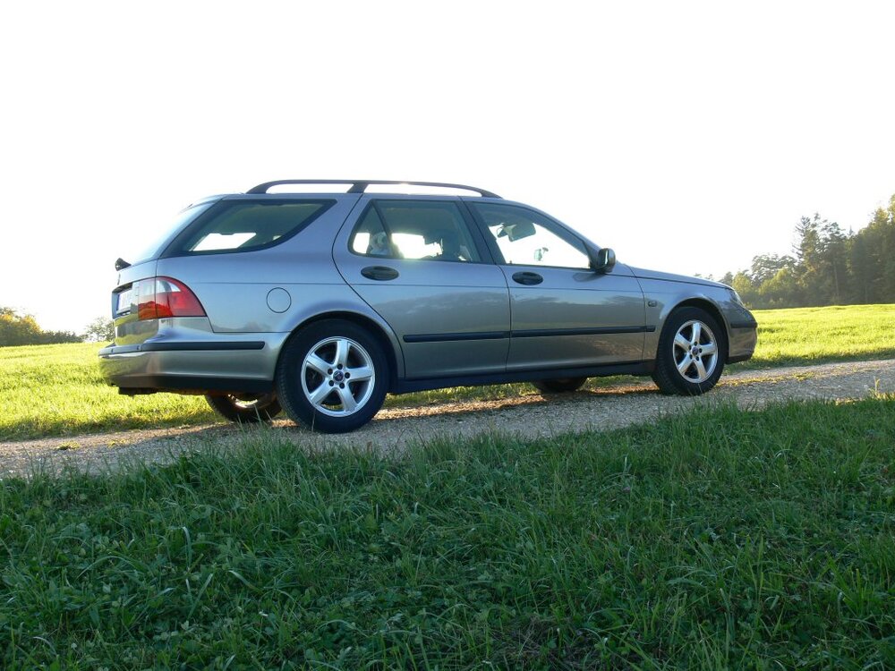

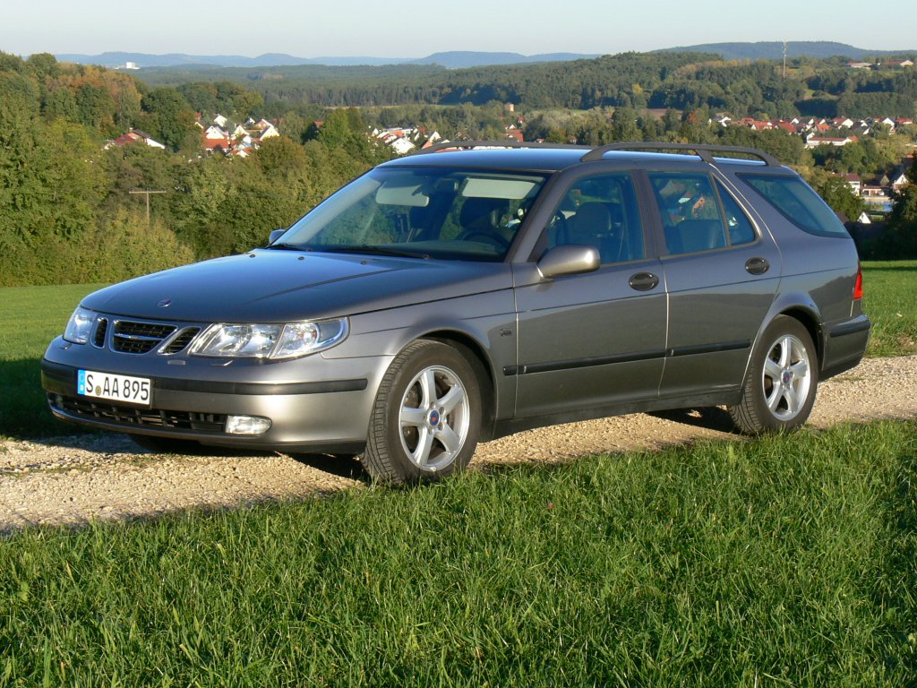

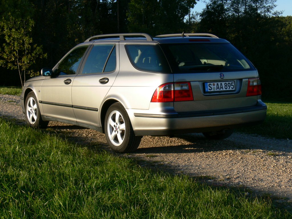

Gestern war es endlich soweit. Ich konnte nach einem Lustkauf im Januar (SAAB 900 II 2.0i) jetzt den zweiten SAAB in meinen Fuhrpark aufnehmen.
Ich präsentiere:
Saab 9-5 Sportcombi 2.0t Arc
km-Stand: 148.000
Business-Paket (Freisprechanlage, automatisch abblendender Rückspiegel, Tempomat, Saab Car Computer, Audiosystem 3, Park Assistance)
Load-Paket (Gepäcknetz und Befestigungsgurte für Ladung)
Diebstahlwarnanlage 1 + 2
Metallic-Lackierung stahlgrau
Leder grau
Armaturentafel Walnussholz dunkel
Sitzheizung vorn
Aktivkohle-Innenraumfilter
Anhängerkupplung abnehmbar 13-polig
Tuningkit 2.0t 136 kW (185PS, 280nm)
Nichtraucher, Erstbesitz, Garagenwagen, alle Kundendienste bei Saab, letzter TÜV im Mai ohne Mängel. Der Turbolader ist 3 Monate alt.

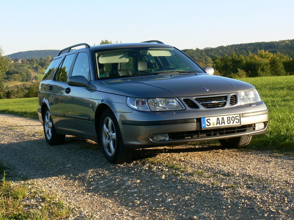

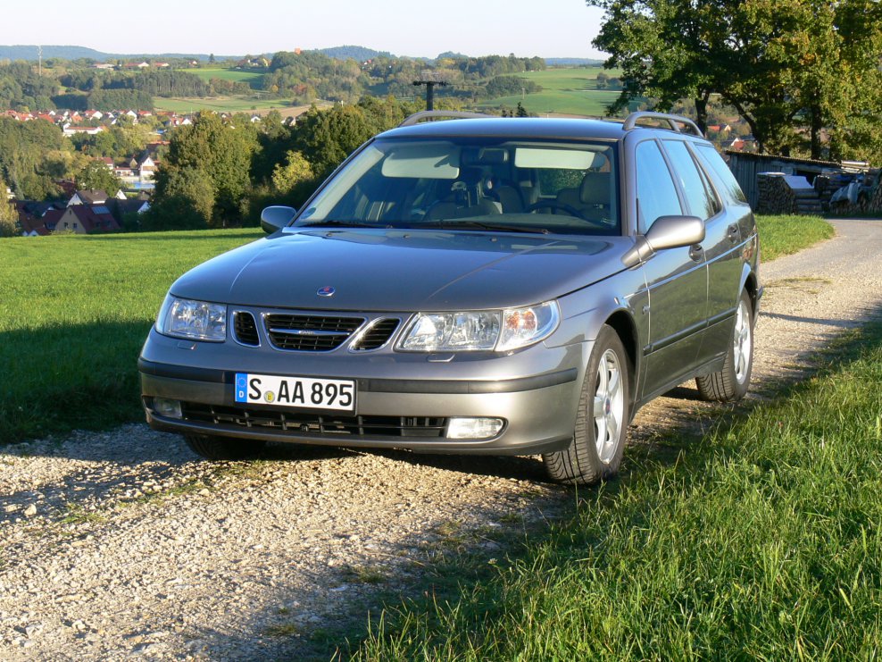

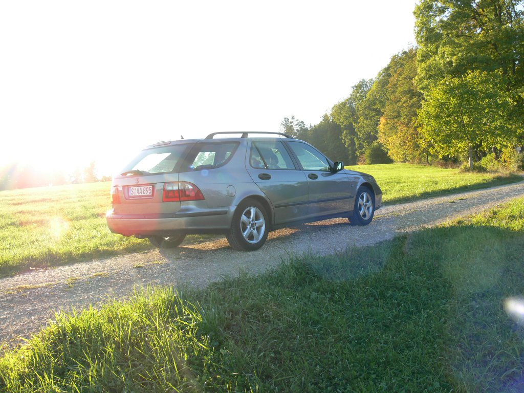

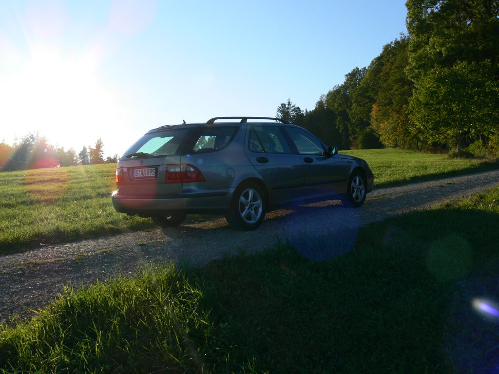

Bilder anbei:
[ATTACH]58678.vB[/ATTACH][ATTACH]58686.vB[/ATTACH][ATTACH]58685.vB[/ATTACH][ATTACH]58684.vB[/ATTACH][ATTACH]58683.vB[/ATTACH][ATTACH]58682.vB[/ATTACH][ATTACH]58681.vB[/ATTACH][ATTACH]58680.vB[/ATTACH][ATTACH]58679.vB[/ATTACH][ATTACH]58676.vB[/ATTACH][ATTACH]58677.vB[/ATTACH][ATTACH]58687.vB[/ATTACH]http://www.saab-cars.de/images/misc/pencil.pnghttp://www.saab-cars.de/images/misc/pencil.png

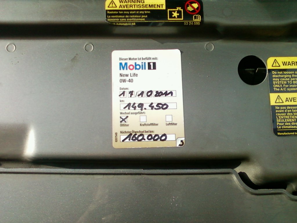

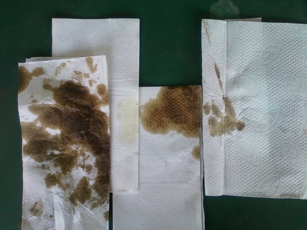

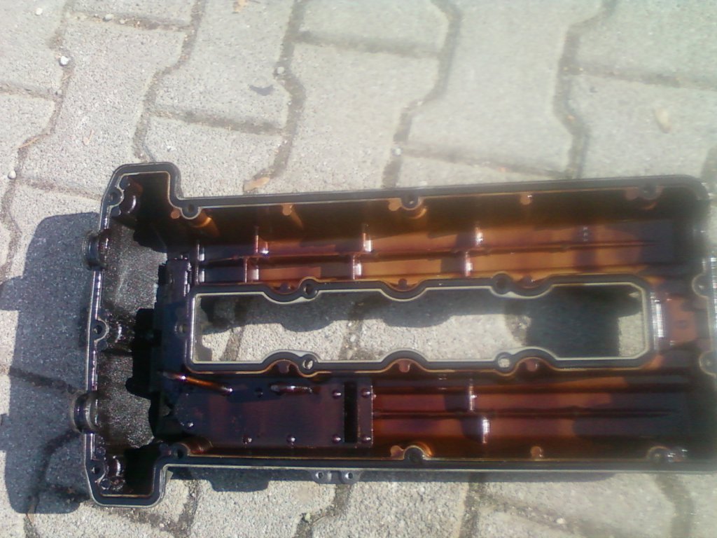

Ölwechsel ist abgeschlossen.

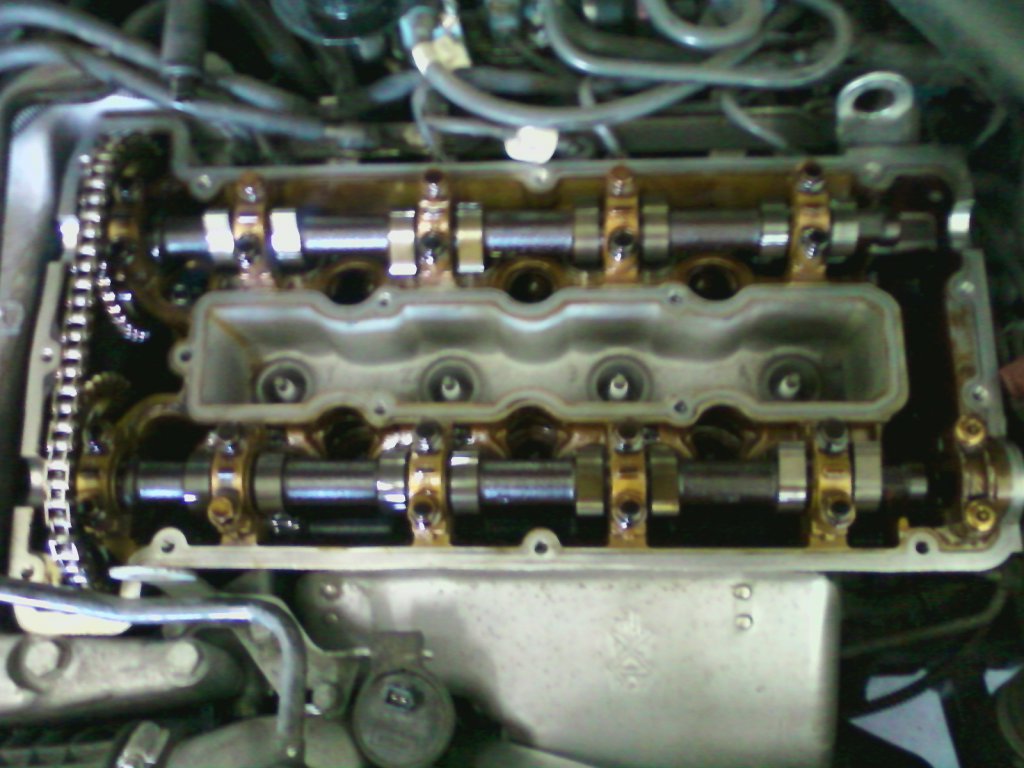

Zuerst habe ich den Zylinderkopfdeckel runtergenommen und nachgesehen, was Sache ist. War gar nicht so schlimm wie vermutet. Auf der Kettentriebseite dann doch etwas Ölkohle, aber im Rahmen. Bei den Nockenwellen war das Metall von einer goldgelben Lackschicht überzogen. Da hat sich also ein bisschen was festgesetzt. Anzumerken ist noch, dass der Kopfdeckel überhaupt nicht festgeschraubt war. Alle Schrauben bis auf 2 waren schon locker. Das erklärt auch die Ölfeuchte rund um die Dichtung.
Dann ging es an den Ölwechsel. Die Arbeitsschritte im einzelnen:
1. Altes Öl ablassen
2. Ölablassschraube wieder reindrehen
3. 3,5 Liter Castrol Magnatec 10W-40 eingefüllt
4. 200ml LiquiMoly Ölschlammsplung reingekippt
5. Motor 15 Minuten laufen lassen
6. Öl abermals abgelassen
7. Ölfilter getauscht
8. Mit 4,2 Liter Mobil1 0W-40 aufgefüllt.

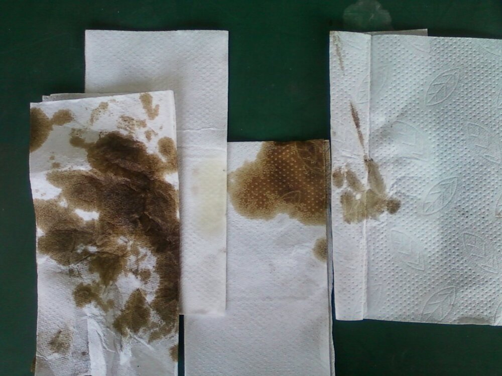

Die einzelnen Stadien der Öle hab ich mal fotografiert. (v.l.n.r.)
- Öl vor dem Wechsel. 4.000km war das drin.
- Frisches Öl 10W-40
- Das 20 Minuten vorher noch frische Öl nach der Spülung
- Mobil1 0W-40 nach 10 Minuten Motorlauf
Die Unterschiede erkennt man hoffentlich.
Die anderen Bilder sind vom Nockenwellentrieb und der Innenseite des Zylinderkopfdeckels. Leider nur Hdy-Qualität. Kamera zu Hause vergessen :/

Den Test, mit einem Kabelbinder in der Ölwanne rumzustochern, habe ich gemacht. Ich konnte nichts, aber auch gar nichts herausholen. Das Mobil1 hat eine sehr gute Reinigungswirkung nach 1000km werde ich den Zylinderkopfdeckel nochmal abnehmen.
