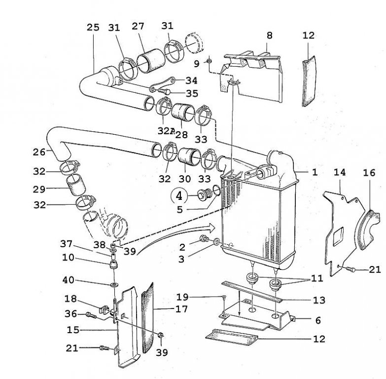

Frage:
Gehört die (Gummi-)Dichtung Nr. 12 (im Bild ganz oben rechts) zu der oberen Plastikabdeckung des Ladeluftkühlers und wie wird sie befestigt?
Dieses Teil habe ich außer im EPC in keiner Abbildung oder Auflistung der benötigten Luftleitbleche gesehen bzw. erwähnt gefunden.
http://www.saab-cars.de/attachments/99-90-900-i/128806-anstroemung-ladeluftkuehler-ladeluftk-hler-zeichnung.jpg

Wird auf den seitlichen Falz von Fig*8 geschoben... Abbildung zeigt die spätere Variante mit den Kunststoffleitteilen. Bei den alten Turbos (bis 87 ?) sind die Teile anders geformt und nicht ohne weiteres kompatibel; vor allem zum linken Ausschnitt in Richtung Blinker wurde die Form verändert.
Die Gummies 12, 16, 17 sind vom Profil gleich und an verschiedenen Stellen in unterschiedlichen Längen verbaut.
Z.B. auch rechts neben dem Lucas Ansaugrüssel Richtung HBZ.
Oder am Ölkühler.
Oder am Ölkühler.
