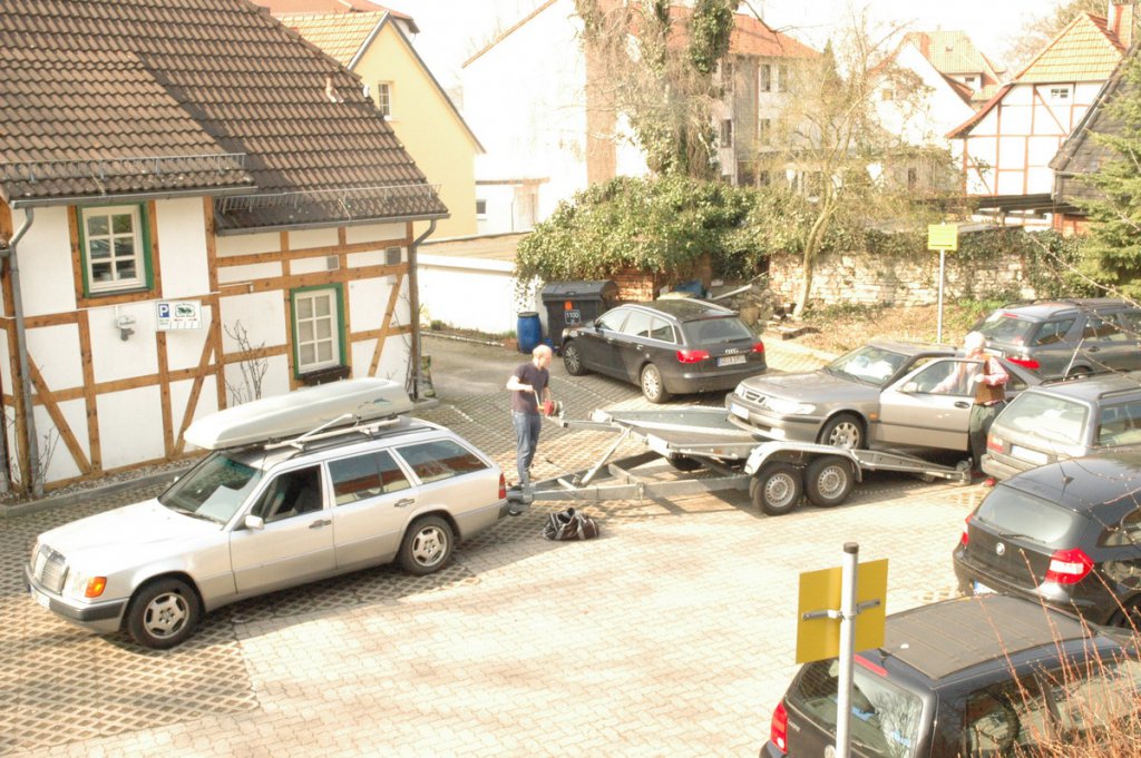

Zur Unterhaltung: Auf dem Bild schleppt der MB meinen 9-3 TiD Anniversary ab, nachdem der Wagen bereits auf der ersten Fahrt nach ZK-Revision einen Motorschaden erlitt. Als Ersatzwagen steht der 9-5 schon im Hintergrund.
Oh, Mercedes schleppt Saab ab, das wird hier einigen aber gar nicht in ihr Weltbild passen :biggrin:
Was ist denn genau nach der ZK Revision passiert ?
Ahhhhhhhhhhhh , jetzt kommts raus :tongue::biggrin::biggrin::biggrin:,. da kann ich nen Lied von singen :tongue::biggrin:
