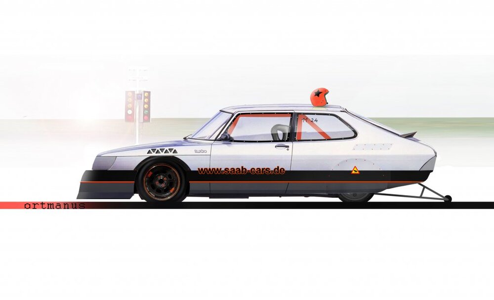

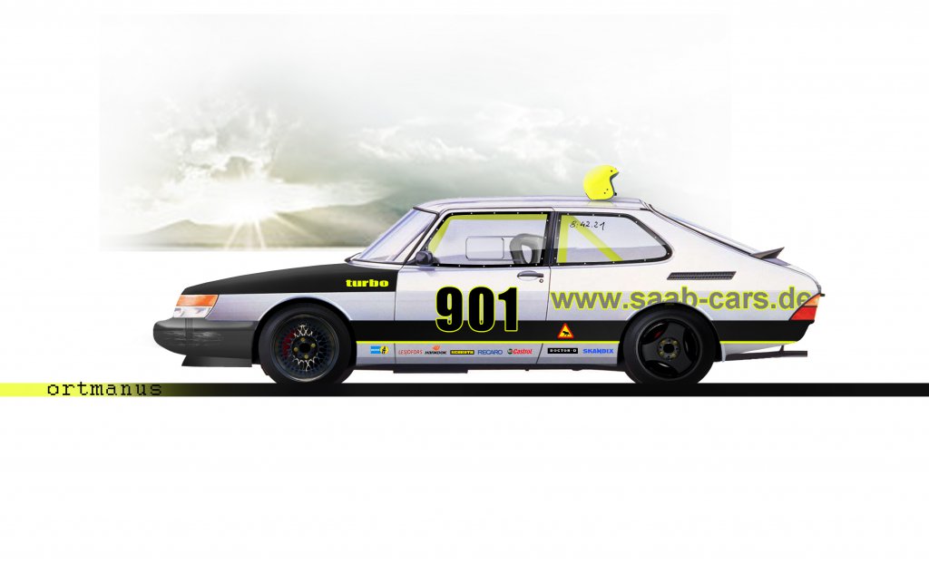

find ich auch! nun gibt es ja schon einige argumente die dafür sprechen. ich versuch das mal visuell fortzuführen.
http://tapatalk.com/mu/50bb612f-3db8-51c4.jpg
[ATTACH]59132.vB[/ATTACH]
blöd irgendwie. ich bekomme das bild nicht groß genug hochgeladen. :confused: gute nacht.
