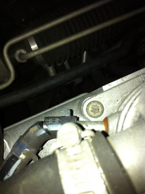

Moin,
So hab gestern alle Schläuche überprüft und die Schellen nachgezogen. Die einzigen Risse die ich gefunden habe sind die auf den von mir eingestellten Fotos, nach Ausbau konnte ich aber keine Durchgängigkeit der Risse feststellen, sollte ich den Schlau trotzdem wechseln? Das Wastegate habe ich mir auch mal angeschaut, und erstmal durch ziehen an der Stange getestet ob da was hängt, mangels Erfahrung weiß ich nicht wie leichtgängig so ein Teil sein muss aber ich konnte es mit etwas Widerstand nach vorn ziehen und es ging wieder in die Ausgangsstellung. Bei laufenden Motor brachte das ziehen nichts.

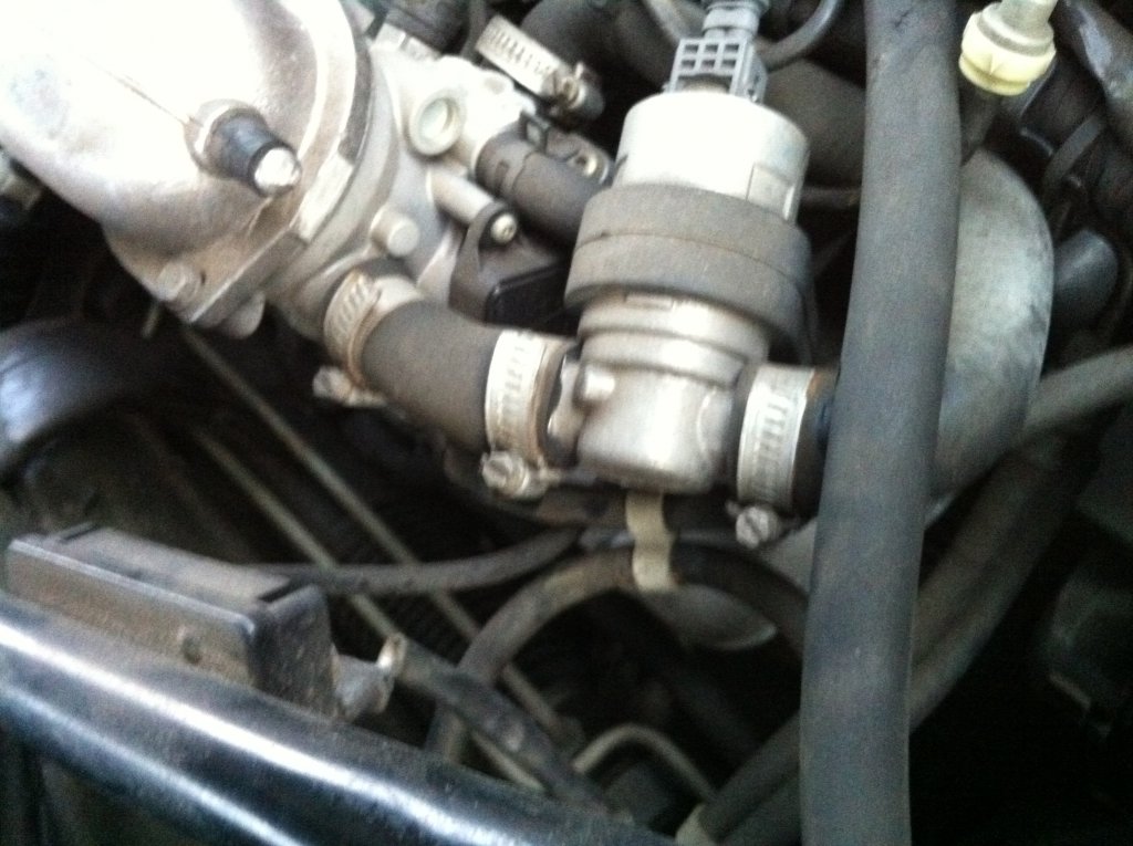

ich habe heute so einiges überprüft und hab dann das hier entdeckt (siehe Bilder) kann das etwas mit meinem Problem zu tun haben? Wozu ist der Schlauch? Er verläuft hinten rum an den Stutzen und geht von da weg zu einer kleinen Dose von dieser läuft der Schlauch zur Karosserie.
Besten Gruß Kawa
Habs selber rausbekommen ist wohl die Tankentlüftung. Ob das den Leistungsverlust hervorgerufen hat?

Hast Du die (offensichtlich defekte) Tankentlueftung denn nun repariert? Das wuerde ich als erstes mal in Angriff nehmen.
Jo hab ich, bloß bisher ließ das Wetter und der Verkehr kein testen der Endgeschwindigkeit zu.
Was mir aufiel war, dass die Druckanzeige Träger geworden ist also das der Zeiger weniger schnell ausschlug und das ich endlich mal sowas wie Schub am 3000 Umin gepürt habe.
Ob das nun am Sprit oder an der Reparatur der Schlauchverbindung liegt kann ich nicht zuordnen.

Mit dem 9-3 kenne ich mich nicht so aus, aber ich denke mal, dass Dein Wagen auch ein APC-Ventil hat, in das 3 Schläuche führen. In Deinem ersten Post in diesem Thread hattest Du ja schon gemutmasst, dass Dein Problem etwas mit der Tankentlüftung zu tun haben könnte. In diesem Zusammenhang ist auch der Test mit der Schraube im oberen der 3 Schläuche zu sehen: Wenn die Tankentlüftung defekt ist (wodurch auch immer, defekter Schlauch wie bei Dir oder defektes Rückschlagventil wie gängig beim 9-5) fehlt Ladedruck. Der Test dafür, ob dies tatsächlich der Grund für den fehlenden Ladedruck ist geht so, dass man den oberen der 3 Schläuche vom APC abzieht und mittels einer Schraube provisorisch fest verschliesst. Wenn sich danach wundersamerweise der verloren geglaubt LD wieder einstellt, ist die Quelle des Übels lokalisiert, die Tankentlüftung nämlich.
Wenn Deine Tankentlüftung also wirklich so wie auf dem Bild aussah und jetzt wieder repariert ist, sollte es daran eigentlich nicht mehr liegen. Und der Schrauben-Test sollte keine Veränderung mehr bringen. Umgekehrt: Wenn jetzt immer noch LD fehlen sollte, hast Du irgendwo eine zweite Baustelle.

du hast die leitung zur tankbelüftung rep.??
verschließ mal den anschluß am ansaugkrümmer, mach deine probefahrt, die ladedruckanzeige wird dir die erwünschten werte zeigen.
sollte es dann so sein, tausche das e-ventil der tankbelüftung.
somit wären wir wieder beim beitrag #42 #44.................nebenluft............ und auch dein APC hat dann wieder so viel unterdruck um zu arbeiten...;-))
