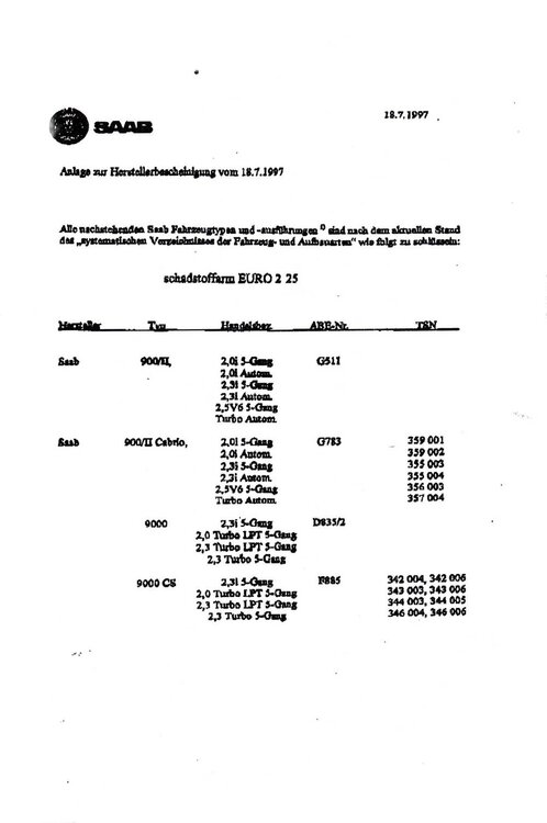

ich habe in der Vergangenheit zwei Saab 9000 mit 2,3i-Motor umschlüsseln lassen (1x CC mit EZ 1991, 1xCD mit EZ 2004).
Die Kopie der beigefügten Saab-Herstellerbescheinigung aus 1997 hat dafür gereicht.
Die Zulassungsstelle war im Grunde nur an der ABE-Nummer D835/2 interessiert. Diese sollte also im Fahrzeugbrief stehen.
Beide hatten ein Automatikgetriebe, was dort zum Glück nicht interessierte.

Hallo zusammen, ich klinke mich mal ein.
Auch ich hab mich mit der Euro2 Sache lange rumgeärgert. Ich habe den 9116 311 (2,3i Automatik). Mein aktueller und wohl auch endgültiger Stand:
Nicht umschlüsselbar (laut Saab Dokumenten nur Euro 1) und auch nicht mit Mini-Kat umzurüsten (gibts nicht für die Automatik, laut Car Service Erkenz vermutlich weil es auch mit Minikat nicht für Euro2 reicht). Das habe bisher aber nicht von den Mini-Kat Herstellern bestätigen lassen.
Das zuletzt gepostete Dokument ist meiner Meinung nach eine Fälschung, da es Versionen gibt wo auch für den 9000 Typnummern aufgeführt sind. Außerdem würde es ja in dieser Variante den anderen Angaben, z.b. zum 3116 911, widersprechen. Wenn euren Zulassungsstellen das nicht auffällt oder ihnen nur die ABE reicht, Glück gehabt ;-)
Würde mich natürlich freuen wenn ich da
was falsch verstanden habe..
Grüße, Fabian.

Wer sagt nicht umschlüsselbar ? Hast du die passende ABE Nummer?
Wer beurteilt was für ein Dokument eine Fälschung ist ? Mit solchen Aussagen wäre ich vorsichtig.
Zu guter Letzt, warst Du schon bei der Zulassungsstelle ?
