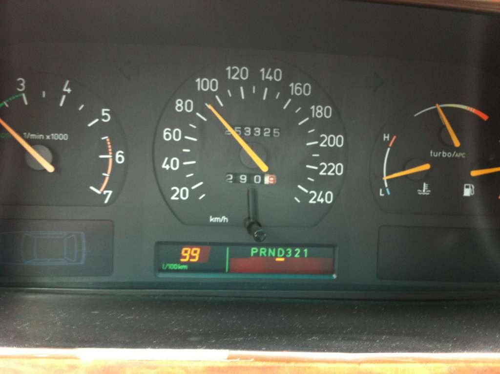

Wer findet den Fehler im Bild:
[ATTACH]64551.vB[/ATTACH]
ImageUploadedByTapatalk1342202296.398880.thumb.jpg.5d42e2083b25062e23e4d75b2142b3cb.jpg
Also den Begriff 'Mindestverbauch' finde ich immer wieder toll. Hatten wir doch hier gerade noch in einem anderen Fred.
Wie kommt man auf so etwas?
Momentanverbrauch muss es natuerluch heissen. Danke fuer den Hinweis, doch das meinte ich nicht ;)
Ist-Zustand:
1) Beim Losfahren mit kaltem Motor funktioniert alles. Nach zirka 15 Minuten Überlandfahrt (innerstädtisch etwas früher) fängt die Momentanverbrauchsanzeige zu spinnen. Zunächst werden immer mal wieder absurd hohe Verbräuche dargestellt, dann bleibt die Anzeige nach einigen weiteren Minuten meist auf 99Liter/100km stehen.
2) Spinnt die Momentanverbrauchsanzeige wie beschrieben (und nur dann!), stirbt der Motor bei abruptem Herunterbremsen an Ampeln und Kreuzungen ab.
Ausnahmen: Dies tritt nicht im Stop-and-Go Verkehr oder allgemein bei geringem Tempo auf. Es tritt auch dann nicht auf, wenn man den Wagen an einer Ampel heranrollen lässt ohne scharf zu bremsen. Auch lässt sich das Absterben zuverlässig vermeiden, indem man vor dem scharfen Herunterbremsen von Fahrstufe D auf N schaltet.
