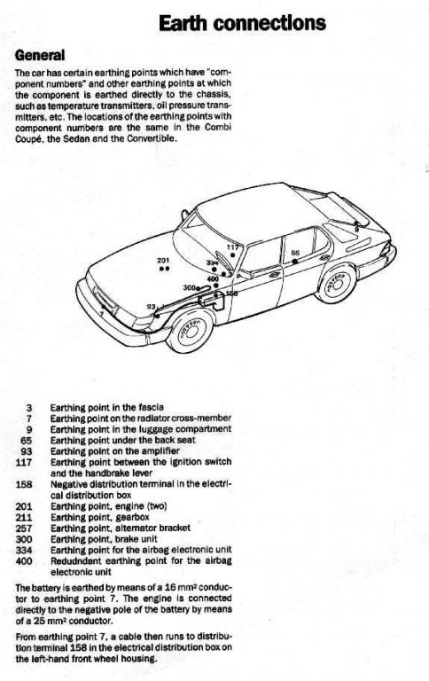

Zündungsrelevante Massepunkte und Kabel im Motorraum
Hmmm - Ihr habt aber auch alle die zweite Masseleitung am Kopf, oder?
Klar! Aber die rottet gewöhnlich lustig vor sich hin. Deshalb schon getauscht.

Hi,
Wo kommt die Masseleitung die am Torsionsstab befestigt ist dran? Am Motor rechte Schraube vom Motorlager? Oder doch wo anders hin
Edit: Grade eine sinnlose Schraube unter dem Ventildeckel gefunden... kommt wohl da hin
