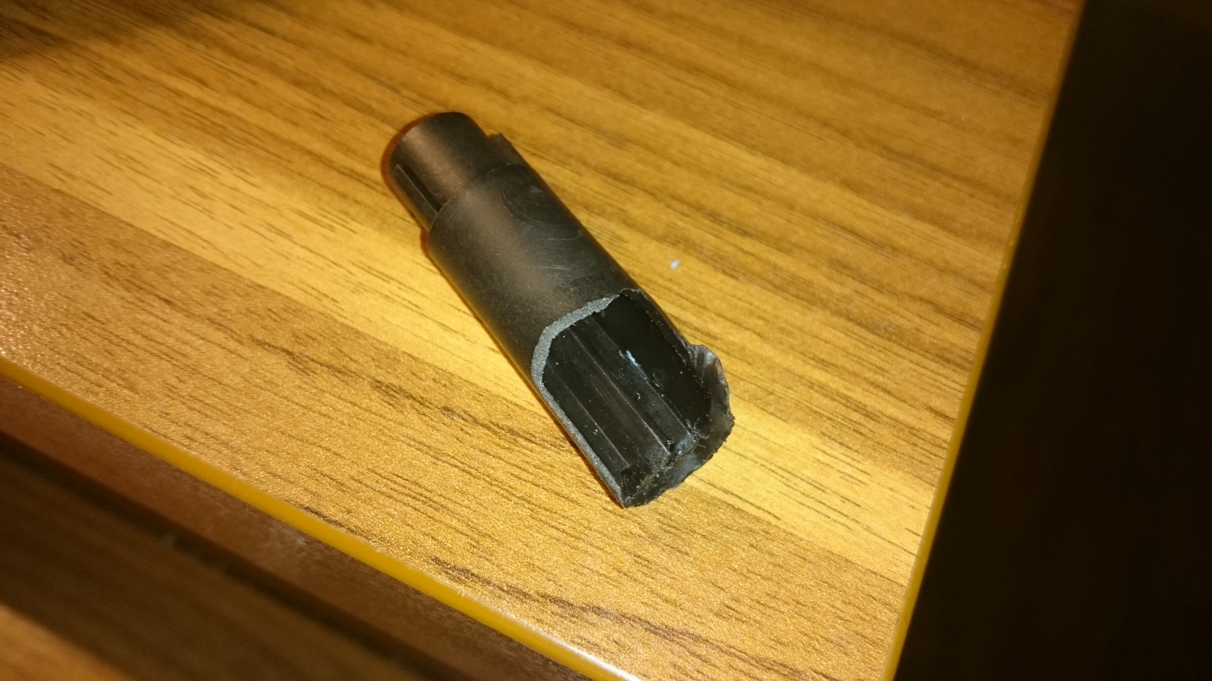

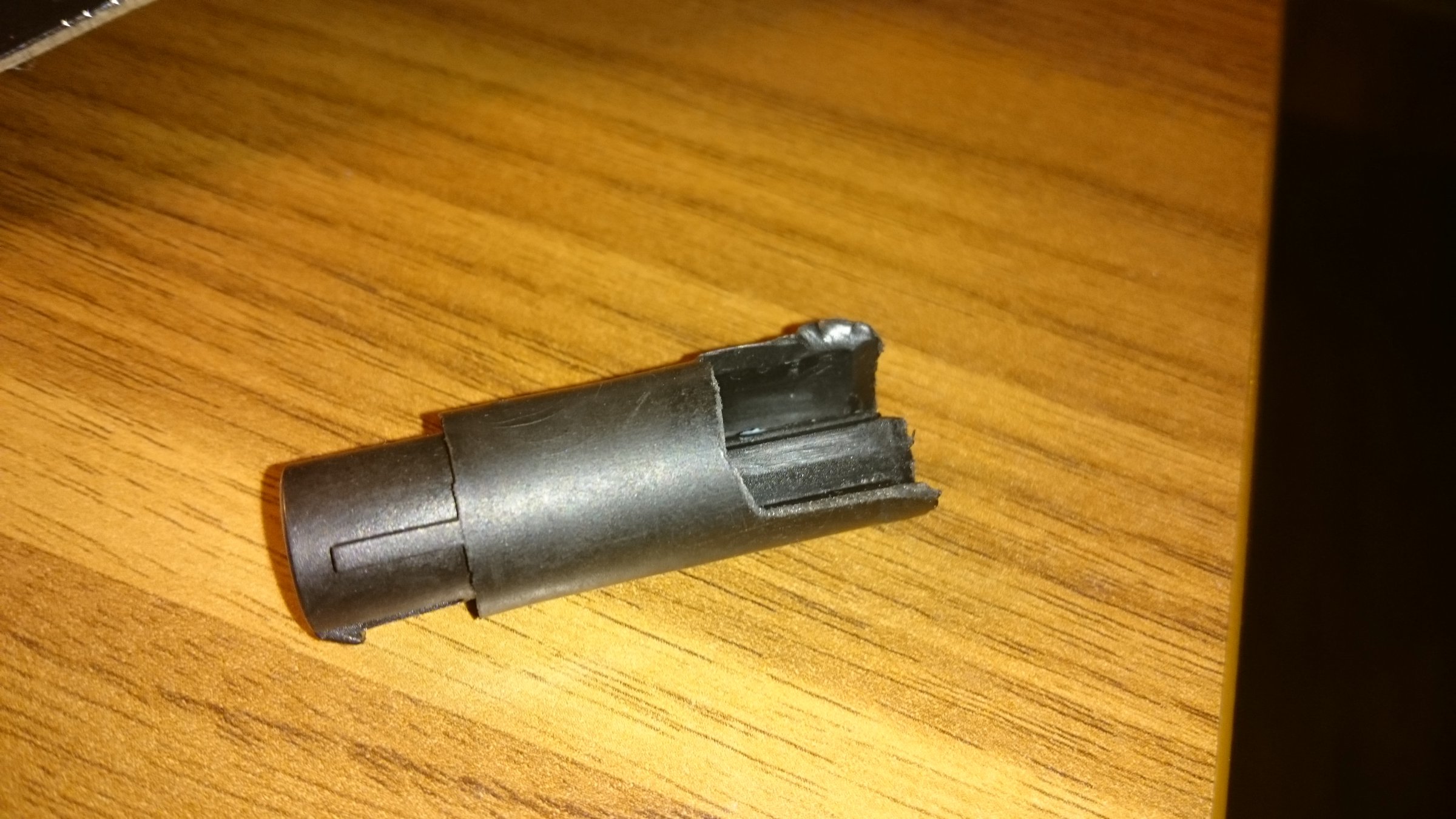

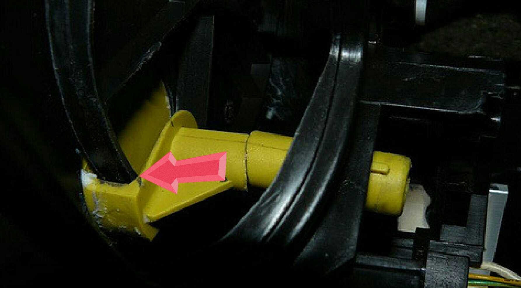

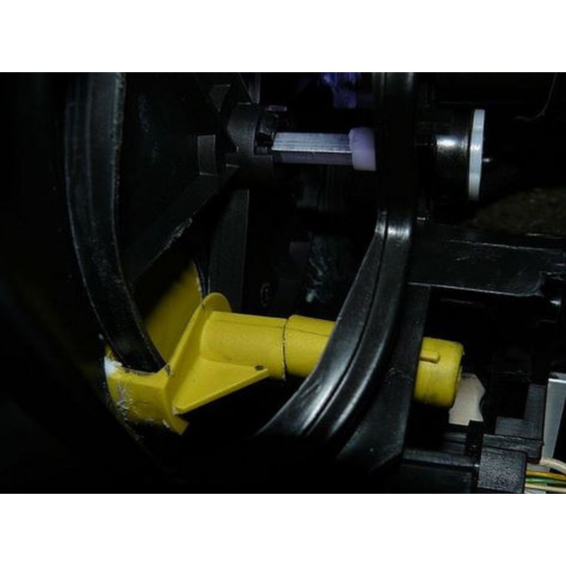

DSC_0150.thumb.JPG.829936452c4e2b6769501db9db1639ba.JPG DSC_0151.thumb.JPG.fafdfd3bf0c897fd10a1fb1dac77cba7.JPG Hier mal ein Bild von der Welle. Der Meister meinte bis Baujahr 2000 kann man das nicht reparieren... Da muß der komplette Kasten getauscht werden (3500€). Ich hoffe das stimmt so nicht...
Gruß Markus
Oh Sorry...war gedanklich immer noch auf der Beifahrerseite. Ich hab das Armaturenbrett mit dem Handschuhfach verwechselt.... dass ja auf der Beifahrerseite um da ran zu kommen auf jeden Fall runter muss. Mein Fehler ..Entschuldigt bitte. asdf
Hallo Markus,
Das ist schon eine original Saab ReparaturHülse mit der Nummer 12765865.
Leider ist diese kaputt.
Zu dieser Hülse gehört noch der Hebel 5334701.
Es scheint also so, dass bei dir die Welle bereits gebrochen War und auch die ReparaturLösung erneut gebrochen ist.
Die Aussage deines Meisters halte ich für falsch, meiner Meinung nach kann man auch die alten reparieren.
Du musst jetzt schauen, wo die gelbe Welle des HeizungsKastens gebrochen ist.
In einem PDF gibt es entsprechende Skizzen.
Vermutlich läßt sich das noch reparieren.
Ich würde die Metallhülse mit Hebel von saabista nehmen.
Viel Erfolg, Uwe

War heute nochmal bei meinem Freundlichen... Der Meister hat mir an einem ausgebauten Heizungskasten das Problem erklärt. Die komplette Mechanik (gelb) ist weg, übrig ist nur die hintere gelbe Platte. Falls jemand dafür eine Lösung hat wäre ich echt dankbar. Die Alternative wäre was ausbauen und tauschen des Heizungskasten.
Hallo Markus, wenn wirklich nur noch die hintere gelbe Platte da ist gibt es nach meinem Wissensstand leider keine gängige bzw erprobte ReparaturMethode.
Ich vermute, dass bereits jemand die original Saab ReparaturHülse eingebaut hat ohne auch den Hebel zu erneuern und damit die Welle ruiniert hat.
An dem Hebel ist zwar nichts eingehängt, er ist aber als Anschlag überlebenswichtig.
Hast du schon mal selbst rein geschaut?
Gruß, Uwe

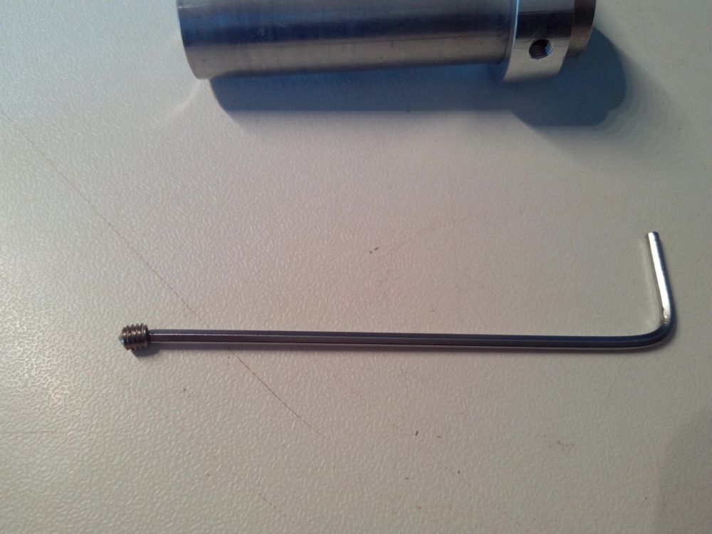

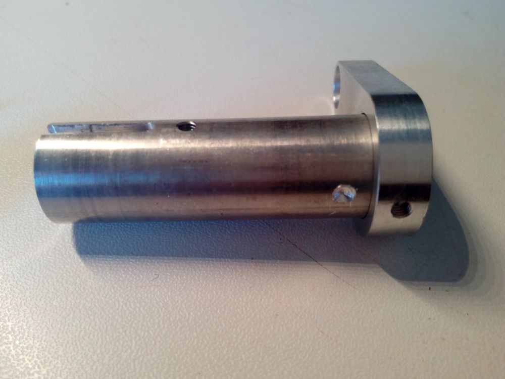

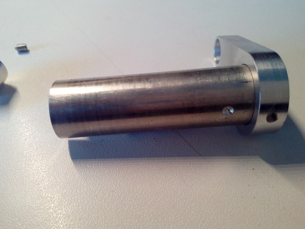

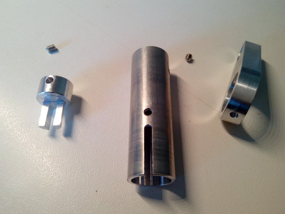

anbei mal die Bilder vom Hebel.
Alle Teile werden ineinander gesteckt und halten durch Madenschrauben.
Den Hebel kannst du um 180 Grad drehen. Die Schraube im Hebel greift in die dafür vorgesehene (an)Bohrung.
Schlitz oben....(wäre dann für Beifahrerseite)
Schlitz unten (Fahrerseite)
Wenn ich das richtig gehört habe kommen sitze Mittelkonsole und Armaturenbrett raus, dann muß die Klimaanlage entleert werden...Ich weiß gar nicht wie ich das machen soll... :confused:
Klima entleeren? Zu einem passenden Dienst fahren und sagen, was du vor hast. Ich denke absaugen und mir Gas füllen auf Umgebungsdruck. Beim zerlegen alle Anschlüsse gut verstopfen damit keine Feuchtigkeit eindringen kann.
[mention=140]GSUS[/mention]
Vielen Dank Frank. :top:
Das ist echt interessant. Quasi Klimahebel 2.0.
Vor einem Einbau würde ich die Madenschrauben mit Loctite sichern.
