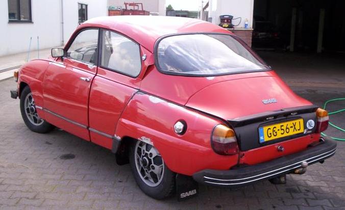

hi josef-reich, hi meki,
hätte ich eine, hätte ich es auch mitgeteilt, nicht mitgeteilt habe ich, dass ich noch keine habe, aber gerne eine hätte.
aber wenn ich es richtig sehe, dann passt die, die ich gerne hätte, nicht.
siehe hier: DRÜCKEN
vielleicht hätte ja jemand eine, die ich gerne hätte.

Bei dieser AHK wird nur die ABE vielleicht etwas schwierig, mit einem freundlichen Prüfer ist das allerdings auch zu realisieren ;-)
http://link.marktplaats.nl/510493144
Gruß->

Das ist eine Saab- Originalkupplung für 95er Teile-Nr 117 11700, passt nicht an einen 96er:frown::frown::frown:
Gruß meki
