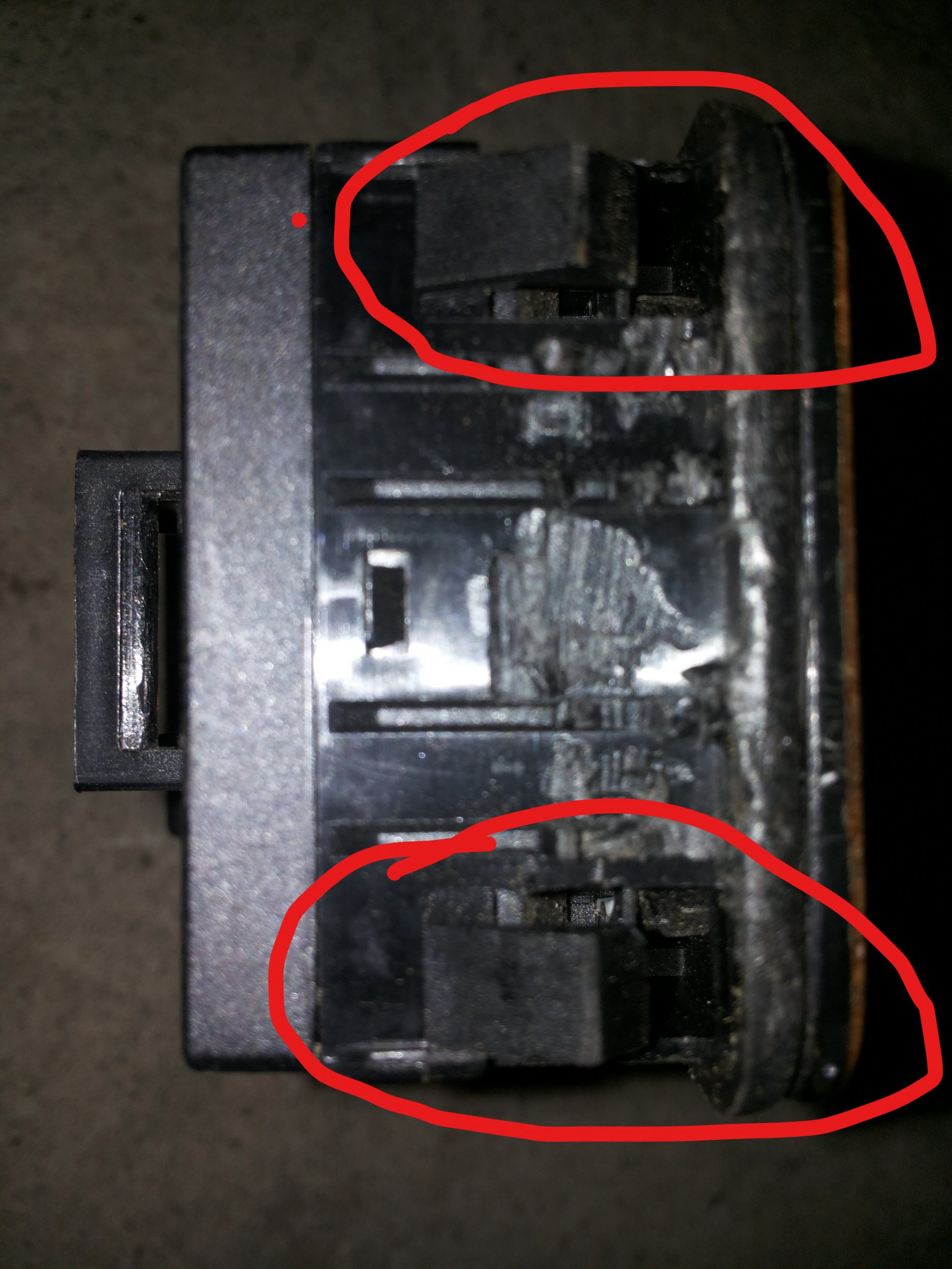

Schau dir doch nochmal das Bild in #13 an. Da siehst du die rot eingekreiste Rastnase, die du mit einem flachen dünnen Schraubenzieher (sollte mind. 5mm breit sein) nach NACH VORNE DRÜCKEN musst. Dann hüpft der Schalterblock fast von alleine raus! Da musst und darfst du nicht hebeln, das geht völlig ohne Gewalt! Versuch es doch nochmal!

Die seitlichen Nasen dienen mehr der seitlichen Führung und haben keine Rastfunktion.

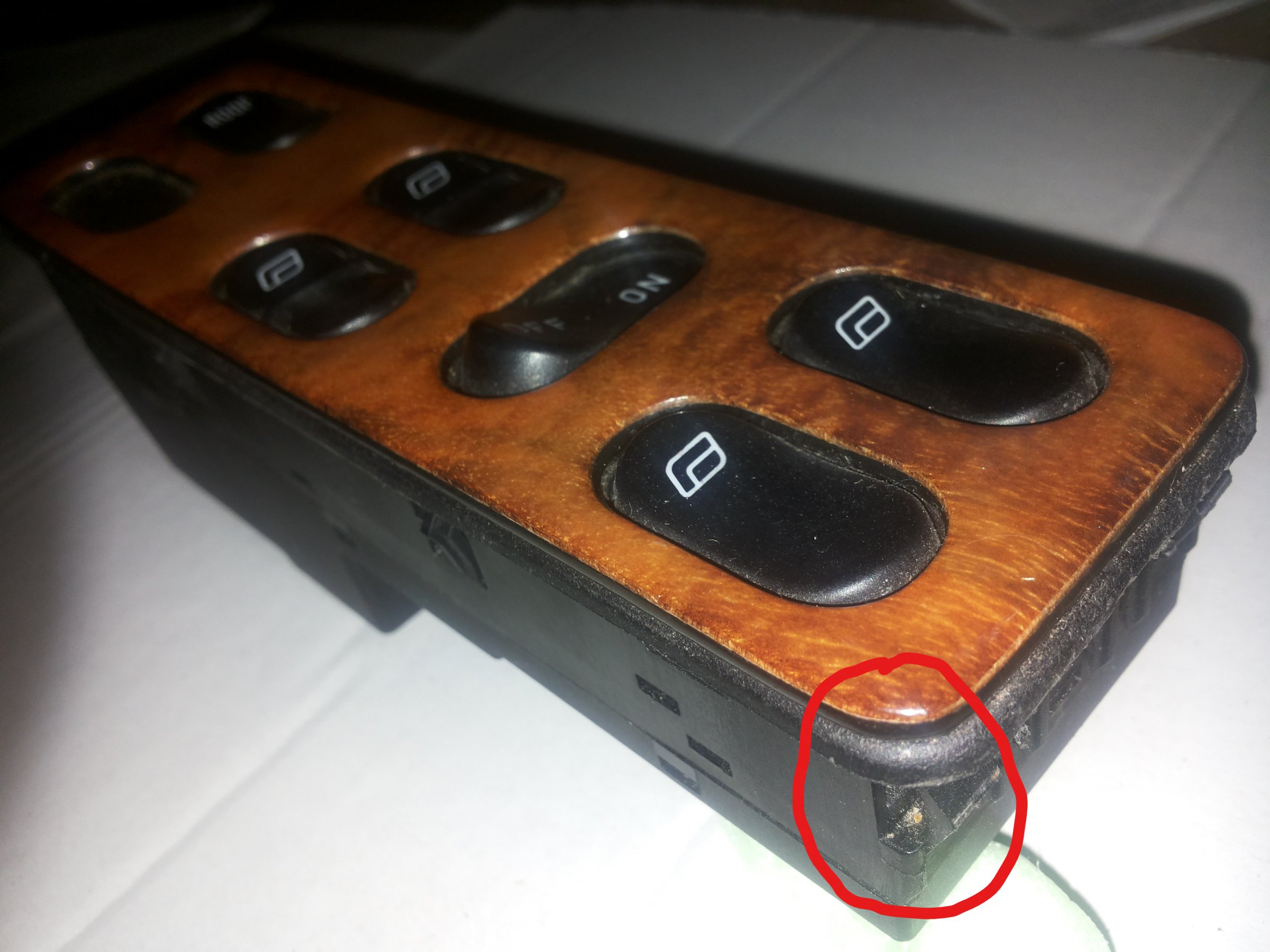

Die bei mir verbaute hat hinten zwei Rastnasen, die fast an den Ecken liegen.
Ich habe mal versucht sie in einer ähnlichen Position wie auf der Abbildung aus dem EPC zu fotografieren und die Rastnasen auf beiden Fotos markiert.
Vielleicht wäre der Shalterblock leichter rausgegangen, wenn ich mit zwei kleineren Schraubenziehern nahe den Ecken angesetzt hätte.

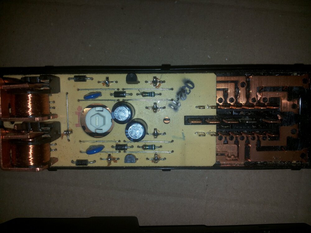

Heute habe ich den Schalterblock geöffnet. Das Gehäuse besteht aus drei Teilen, die mit Rastnasen ineinander gesteckt sind. Diese lassen sich auf den Bildern von silberpfeil gut erkennen.

Danach dann die Bescherung: Kontakte mit Schmauchspuren. Einmal gründlichst reinigen und es tut wieder. Wenn man die Blättchen wieder auf das oben abgebildete Teil mit den Haltern einlegt, kann man die Einheit wieder einwandfrei mit den Rastnasen am Umfang zusammendrücken. Da kann eigentlich nix schief gehen.

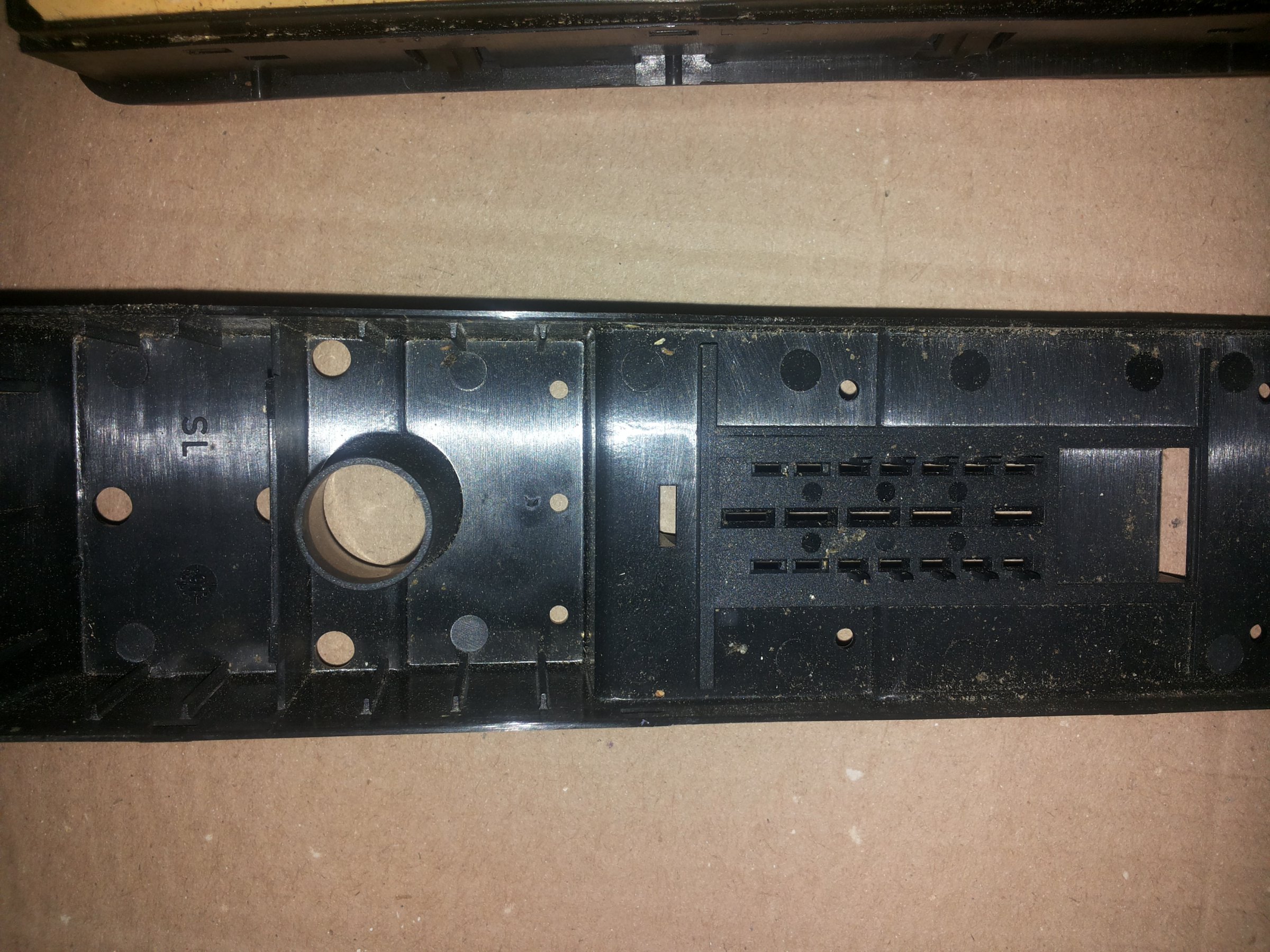

silberpfeil hat nur ein Bild von der oberen Gehäuseschale mit den Lichtleitern der Schalterbeleuchtung (im Bild unten) und den Blick auf die mittlere Platte mit der Trägerplatte für die Elektronik, die noch in der unteren Gehäuseschale steckt.
Die Rastnasen konnte ich nicht eindrücken aber der Kunststoff der Schalen ist recht weich und flexibel. So konnte ich vom Montagespalt aus, mit einem kleinen Schraubenzieher, den Rand der Schalen vorsichtig Stück für Stück über die Nasen hebeln.

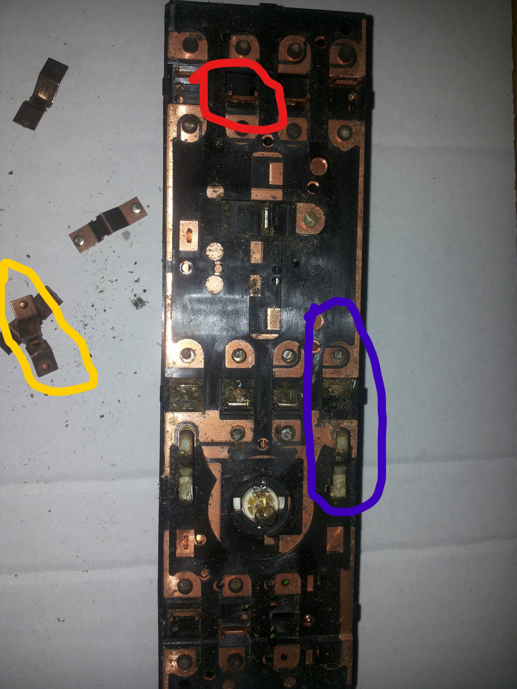

Das einsortieren hinterher ist aber nicht so schwierig. Auf der Kontaktplatte, die in der unteren Gehäuseschale steckt, sind kleine Metallgabeln und die losen Kupferstreifen haben auf einer Seite des mittigen Knicks zwei seitliche Kerben, in die die Gabel passst. So ist die Einbaulage vorgegeben.
Eine der besser erkennbaren Gabeln habe ich rot markiert.
Zwei der Kupferstreifen unterscheiden sich etwas, sie haben deutlich erhabene Kupferkontakte (die gelb markierte dürfte so eine sein) und über zwei der Kontakte auf der Leiterplatte ragen Kontaktzungen. Diese habe ich dann jeweils zueinander sortiert. Ich vermute, dass sie das komplette Rauf- und Runterfahren der vorderen Fenster steuern.

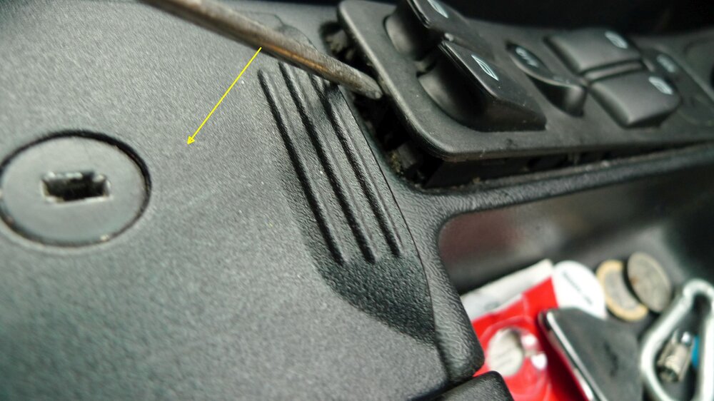

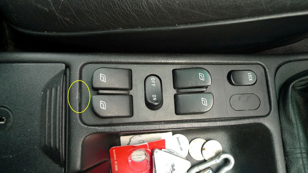

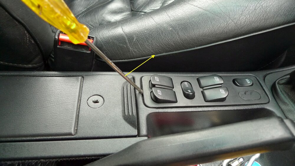

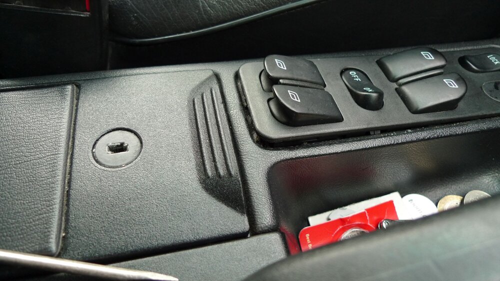

Von der Mittelkonsole aus (Fußraum Fahrerseite) mit einem langen Schraubenzieher die Schaltereinheit vorsichtig nach oben herausdrücken.
... und zwar in der Mitte, es sollte eine leichte Erhöhung haben, bzw eine Öffnung wo mit Flachschraubenzieher eingedrückt werde kann, um es noch zu heben. Von Aussen sieht man leider nichts, bei offenem Zustand wirst es beachten! Viel Glück
... und zwar in der Mitte ...
Ich habe mir nun noch mal ein paar solcher Blöcke von 900 ab '91 (also mit Zentralstecker) bis späte 9k angesehen.
Es gibt zwischen den Dingern hinsichtlich der Nasen keinerlei Unterschiede: Alle haben vorn (!) eine mittig sitzende Nase, und hinten (!) zwei seitlicher sitzende.
Richtig, genau an diese Stellen sollte es von unten mittig eine leichte "Einkerbung" haben, damit der Sitz des damals angebotenen L-Schlüssel eingesteckt werden kann, um zuerst vorne dann hinten den ganzen Schalterblock hoch zu heben; so hatten wir es damals von Saab gelernt!

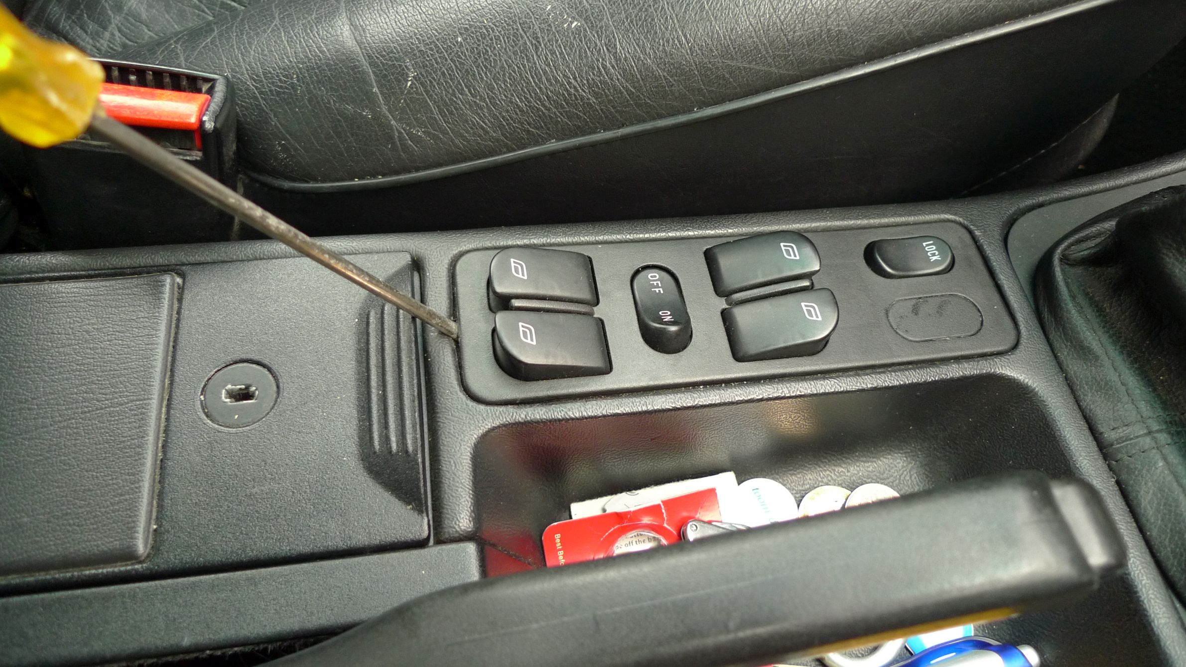

So, nachdem bei meinem Pfälzer die Fensterheber aufwärts dauernd gestreikt haben, bin ich auch mal an die Sache ran gegangen.
Mangels eines Spezialwerkzeuges ([mention=905]Gi.Pi.[/mention]) habe ich es mit einem schmalen langen Schraubenzieher probiert, zunächst erfolglos, wie schon die meisten meiner Vorschreiber. An der besagten Stelle angesetzt (siehe Bilder) und versucht zu hebeln. Da hatte ich kein so rechtes Vertrauen, dass das funktioniert. Die leichten Druckspuren im Schaumstoff kamen von diesen Versuchen. Dann, man glaubt es kaum, habe ich den Schraubenzieher nach vorne gehebelt. Dazu muss er aber tief genug drin stecken, also gegen das harte Gehäuseteil hebeln nicht gegen die weiche Kunststoffauflage. Da hat es dann zweimal geknackt und die Schalteinheit kam etwa 1-2 mm aus dem Sitz heraus. Danach (konventionell) nach unten gehebelt .... voila.
Das Knacken war übrigens völlig OK, denn es war das Geräusch als die beiden Nasen entriegelt hatten.
