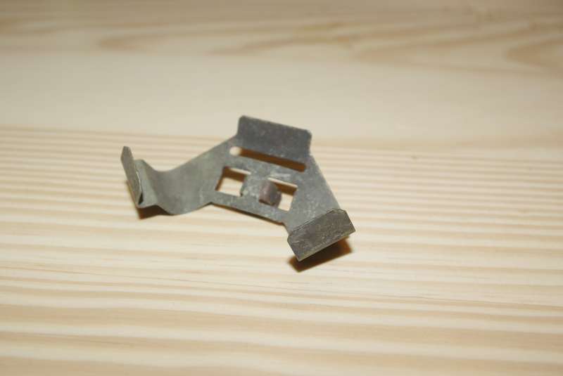

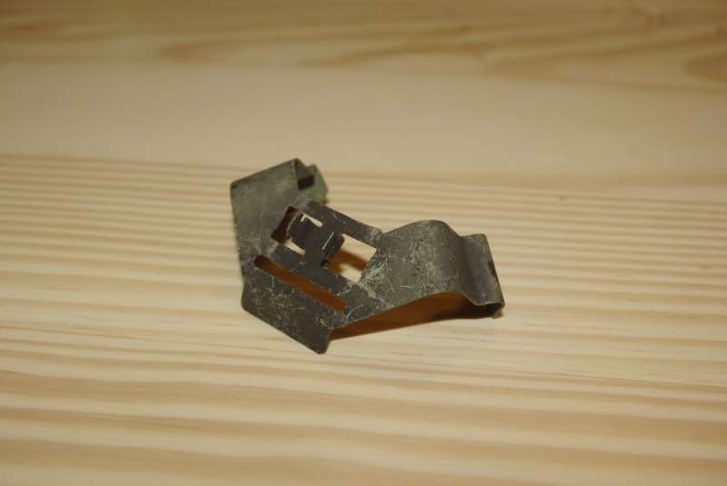

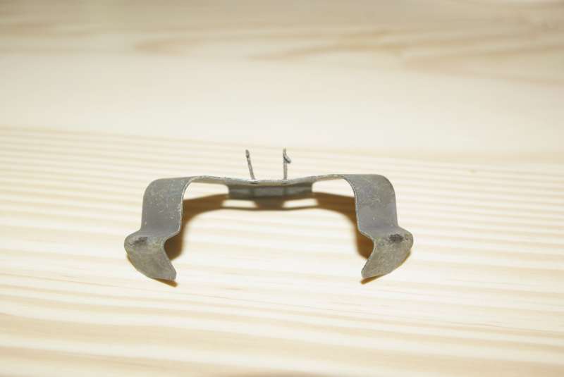

Da gehören noch Klammern zu.... mal sehen, ich geh gleich mal in den Keller, da hab ich welche, ich mach dann mal nen Foto...

Wenn das MY in deinem Profil stimmt sind es dir richtigen... hast du denn diese Klammern?
TRX Kappen sind aus Plastik... Hier fehlen die Klammern. Tobi sucht ja schon :smile:

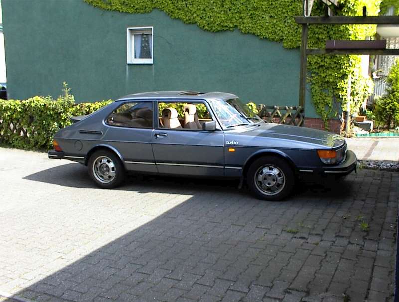

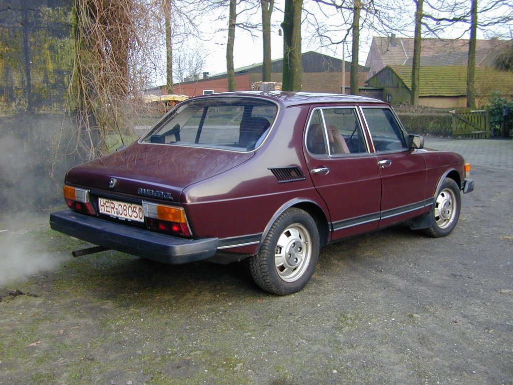

Edit: noch ein Bild, montiert auf Stahlfelgen....Ich bin mir nämlich gar nicht sicher, ob die Radkappen überhaupt auf andere, als diese Felgen passen, da die Felge ja Löcher für die Haltenasen der Klammern haben muss.

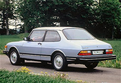

Die Dinger hatte ich mal auf meinem 82iger Gradschnautz...auf 5er Stahlfelgen wie sie auch auf dem 99 montiert waren. Ich meine, die Kappen halten auf einem Hump in der Felge, ähnlich VW-Käfer. Klammern war da nix.
Die passten wohl auch nur auf diese Felgen:

*Bild stammt von Firma Saab-Zabel und dient nur zu Vergleichszwecken*

An meinem 99 (und später natürlich mit den selben Felgen am 900) wurden diese Kappen mit den von mir gezeigten Klammern befestigt...

Also ich kenne diese Kappen auch nur MIT Klammern . Egal ob am 99 oder 900 . Allerdings auch nur auf den Felgen wie sie auf dem blauen 900 und dem roten 99 abgebildet sind . Für die rundlochfelgen waren die meines Erachtens nie vorgesehen .
Der erste, der's gemerkt hat... :smile: Da gab's nur (?) die großen Radkappen.
