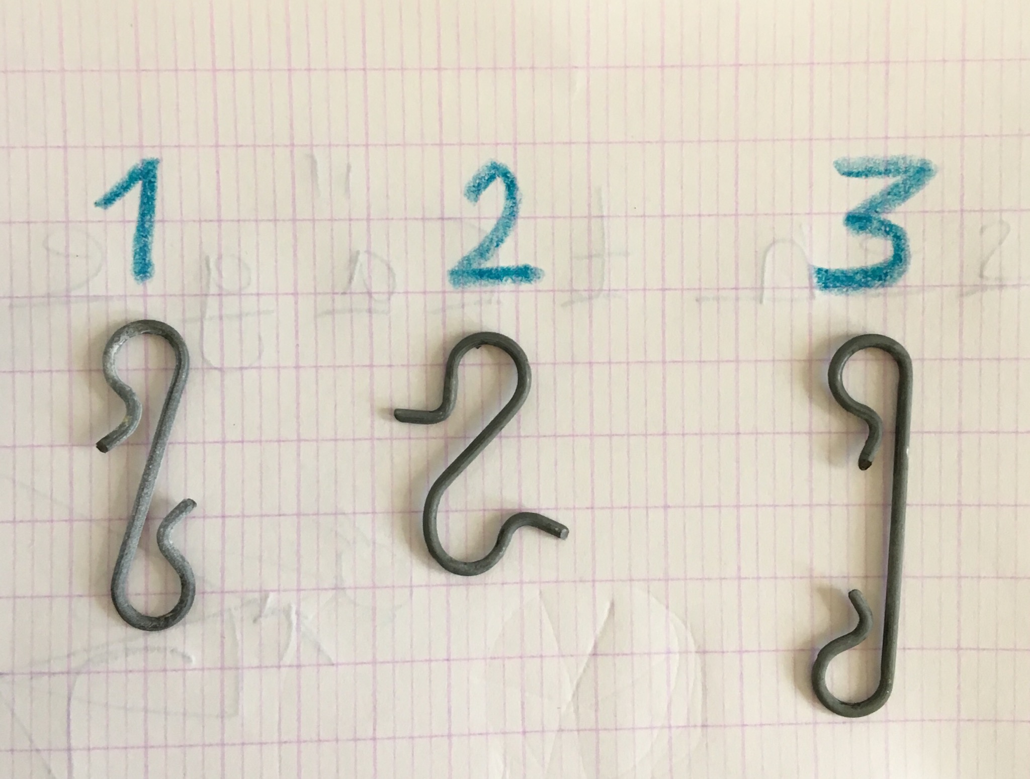

Allerdings braucht es (fast) keine "Ersatz"-Werkstoffe, die (sehr dauerhaften) Sisal-Matten z.B. sind bei jedem Polsterer verfügbar und die "gefährlichen " Klammern ebenso.
Für die Spannhaken biegt man sich einen Draht, damit lassen sich diese einfach aus und wieder einhängen. :smile:

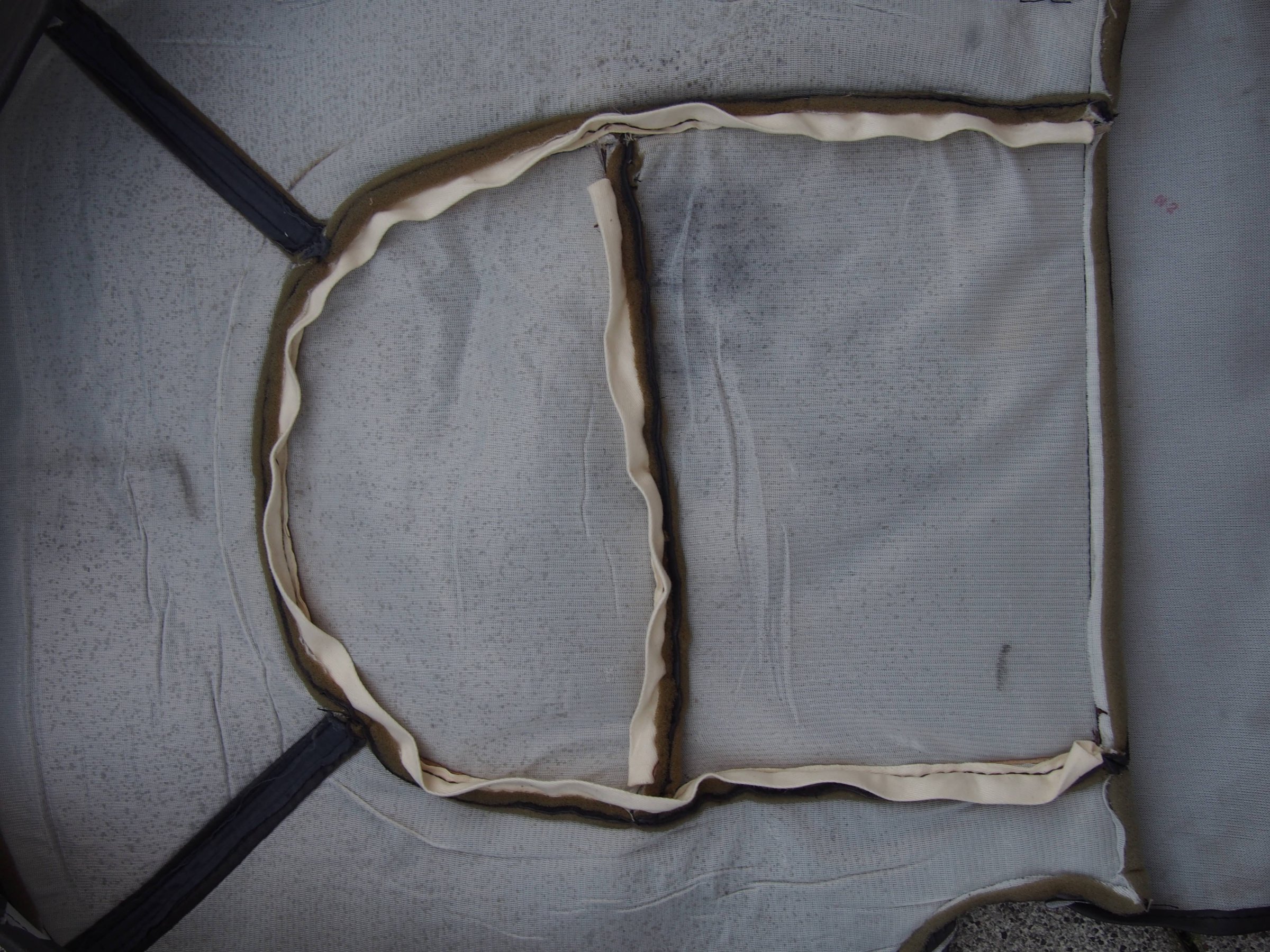

Zum Beziehen (bzw. Abziehen) der Sitzbetüge habe ich bisher nur Erfahrungen mit den alten 99/900, tu/EMS Bezügen (bis MY79). Diese haben auf der Innenseite der Rückenlehne zwei breite Stoffschlaufen mit denen der Bezug in der Mitte auf den Schaumstoffkern gezogen wird.
Bei den Sitzen die ich zerlegt habe waren diese Schlaufen zumindest eingerissen und mürbe. Dadurch kommt beim Einsteigen, wenn man etwas an der Rückenlehne nach unten rutscht, der gesammte Zug auf die Oberkannte des Bezuges. Sicherlich einer der Gründe warum bei diesen alten Sitzen das Kunstleder am Übergang zur Kopfstütze eingerissen ist.
Ob das Problem mit diesen Stoffschlaufen auch bei neueren Sitzen existier (oder mit zunehmendem Alter auftauchen wird) oder ob die Konstruktion geändert wurde weiß ich nicht.
Den Schwachpunkt mit der Naht zwischen Velour und Kunstleder gibt es nach MY79 ja nicht mehr. Zumindest bei den alten Sitzen würde ich diese Schlaufen erneuern (lassen), wenn der Bezug mal runter ist.

Nein, der Einbau ist keine Hexerei wenn ich mir vorher gemerkt hätte, welche Haken an welche Position gehören. Bevor ich ewig rumprobiere: kann mir jemand helfen?
Beim Contursitz:
#1: 3x vorn
#2: 2x Mitte
#3: 2x hinten und 2x unten
Vielen Dank für die schnelle Antwort

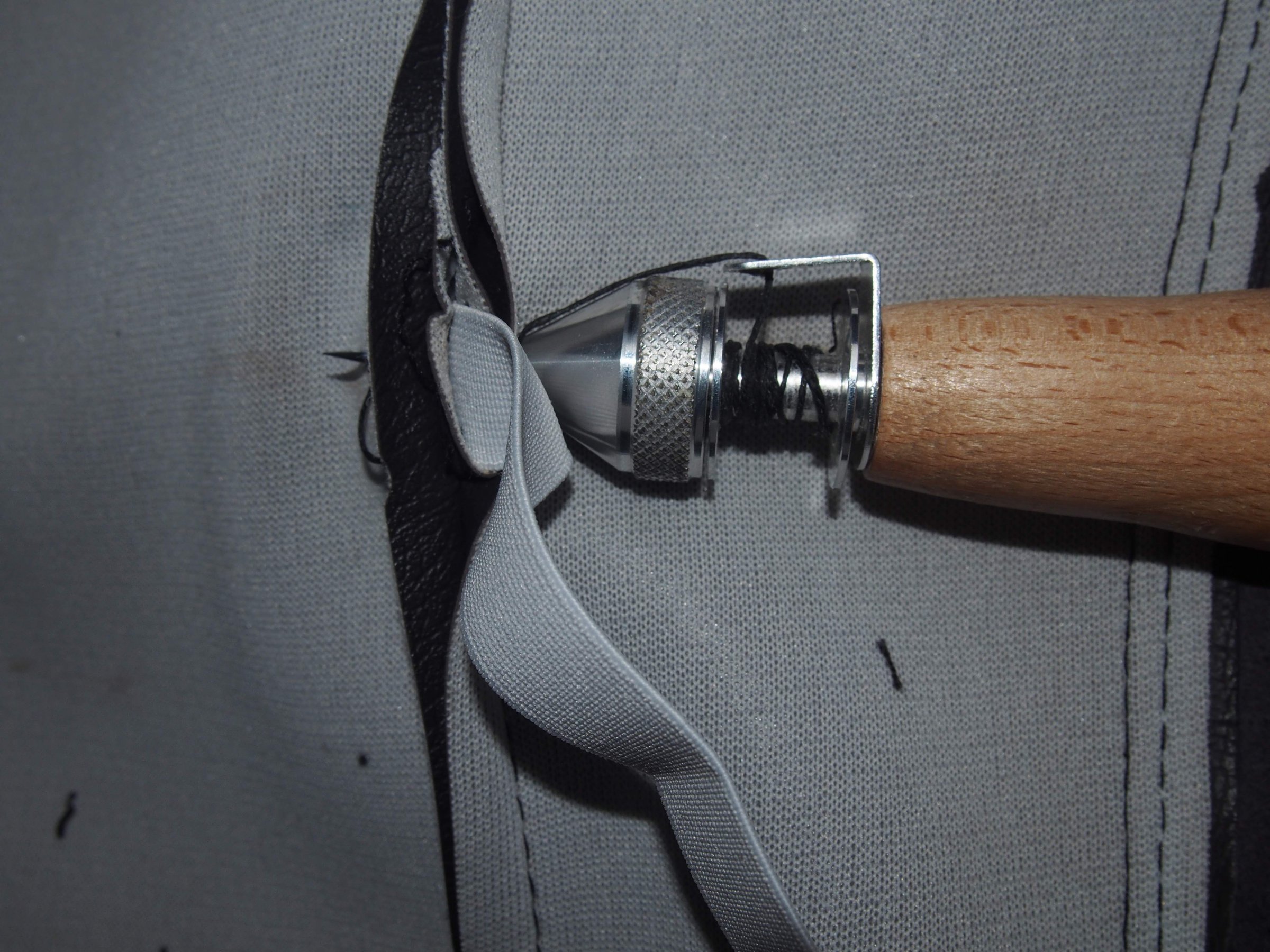

Beide Sitzflächen (Leder) hatten eine gerissene Naht, die Textilschlaufen auf der Unterseite waren alle gerissen.
Eine nette alte Dame in der Tübinger Innenstadt hat das professionell genäht für wirklich ganz kleines Geld. Findet sich bei Google unter Autosattler Tübingen
P4040262.thumb.JPG.ffacc6c995e6343b8cdd715e22a7cf02.JPG P4010260.thumb.JPG.79c4403a6fc0779ff57621bdeefa4041.JPG Gut zu wissen, bei mir hier in der Gegen hab ich nur ei en gefunden der das gemacht hätte für 400Euro. Allerdings für alle Lehnen undsitzflächen. Ich habe mich letztendich selbst daran versucht.
Viele Grüße Frank
Bearbeitet von Saab Freund
Runtergerechnet hat es bei mir die Hälfte gekostet. Du hast sauber gearbeitet, sieht echt gut aus
