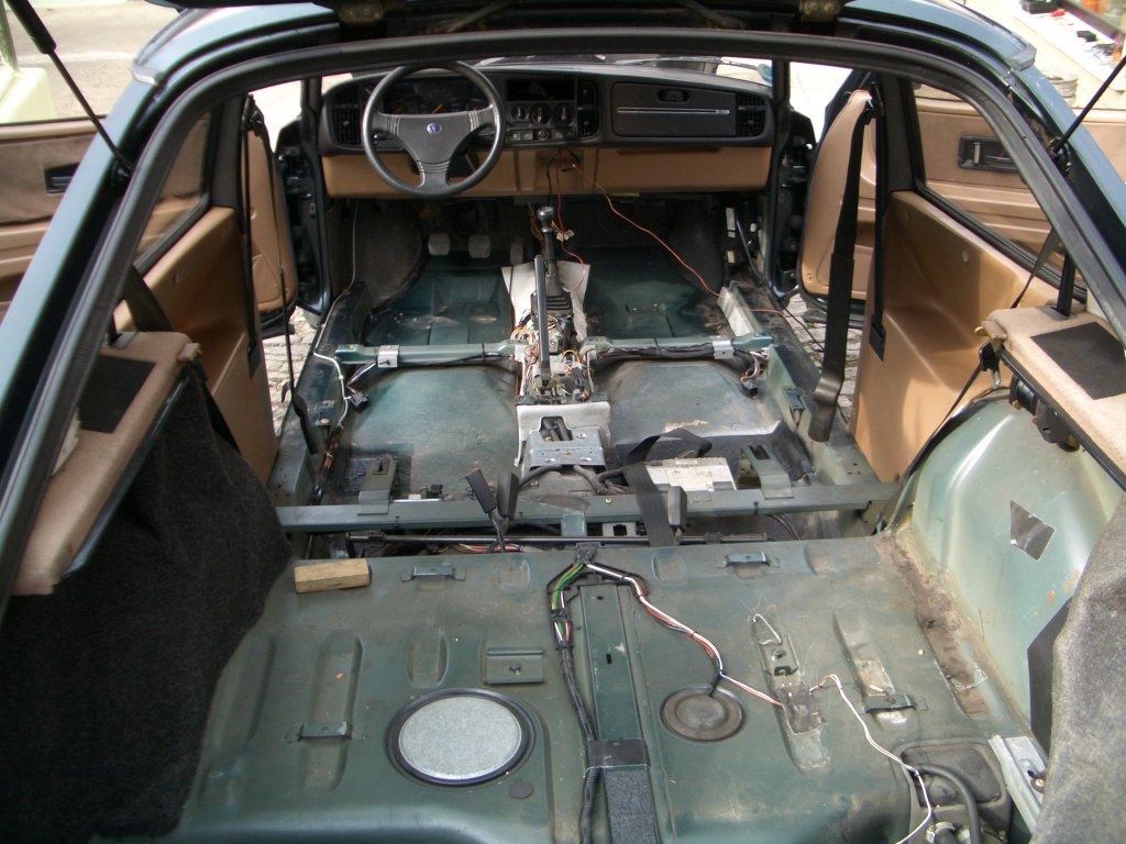

es geht weiter, hoffentlich langt die Zeit bis April...
[ATTACH]61334.vB[/ATTACH][ATTACH]61335.vB[/ATTACH]
...die Blech- und die Kunststoffabdeckung des Mitteltunnels hätte man in 1 Minute abbbauen können...:smile:

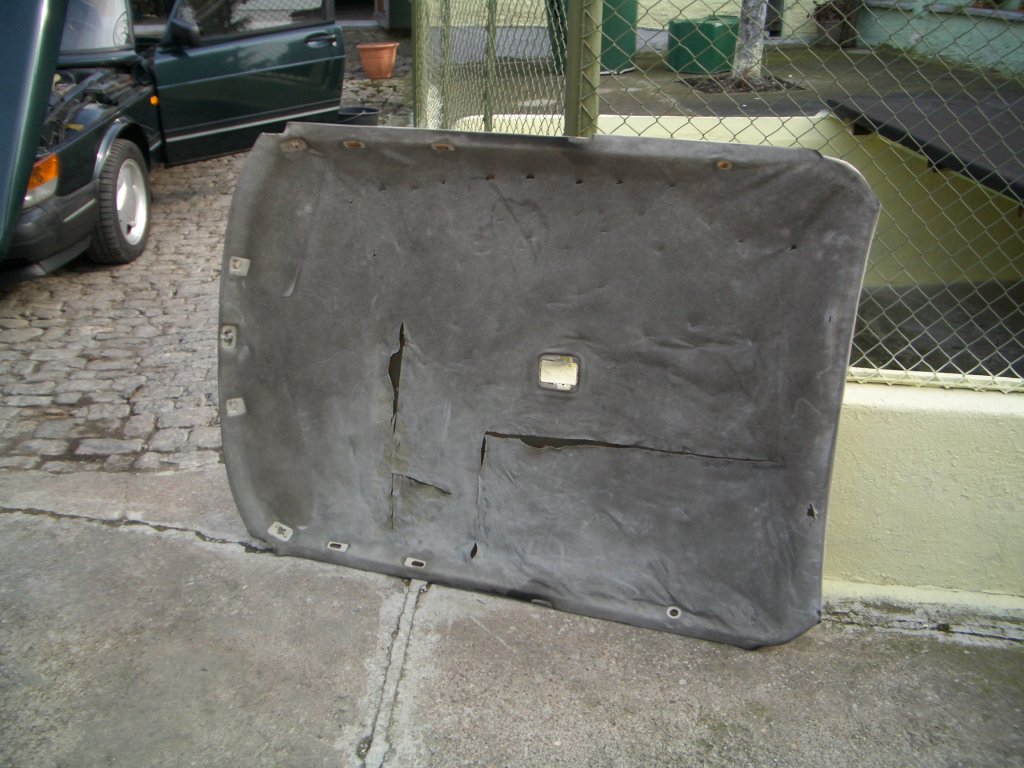

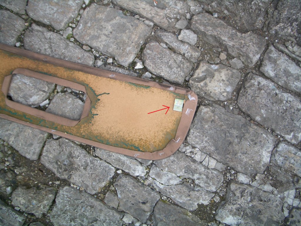

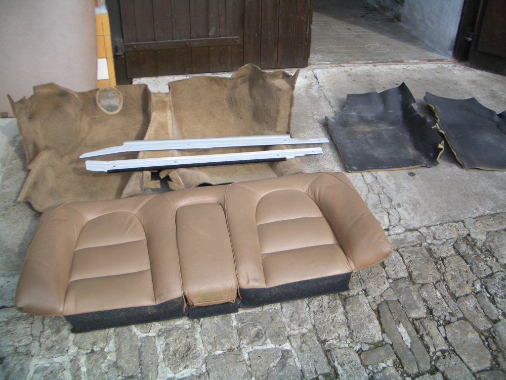

Es geht voran... Heute bei super Wetter drei Stunden Outdoor gebastelt. Im letzten Bild ist die Rückseite der Türinlays zu sehen, ich benötige eine der Befestigungsklemmen, hat jemand eine zu verkaufen? Oder bekommt man die noch gekauft beim Freundlichen? Himmel, Türinlays und D-Säulen werden schwarz bespannt, gehe davon aus das es ein schöner Kontrast ist zum beigen Innenraum ist. Hat jemand hier im Forum eigentlich schon mal versucht das Armaturenbrett mit Leder beziehen zu lassen?

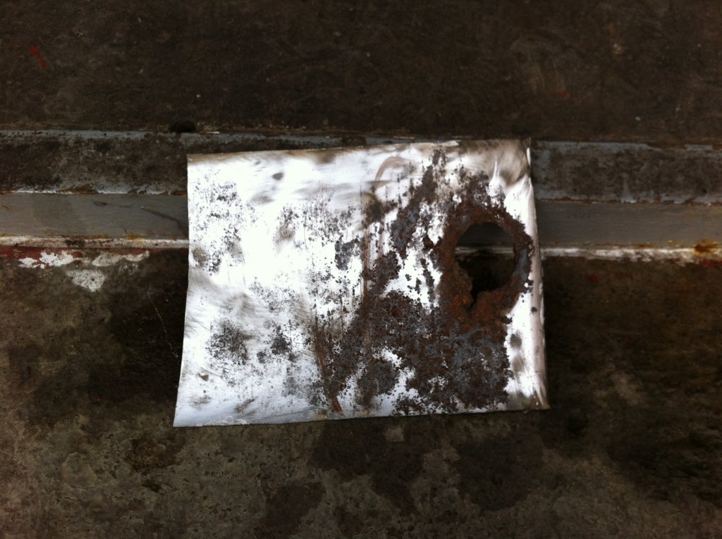

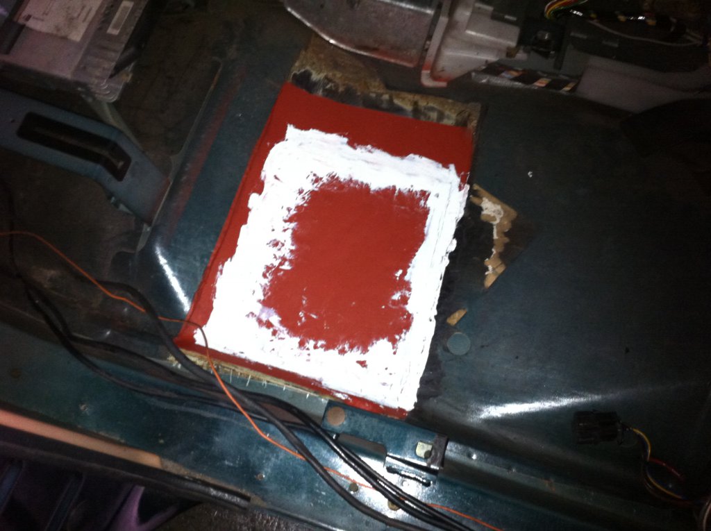

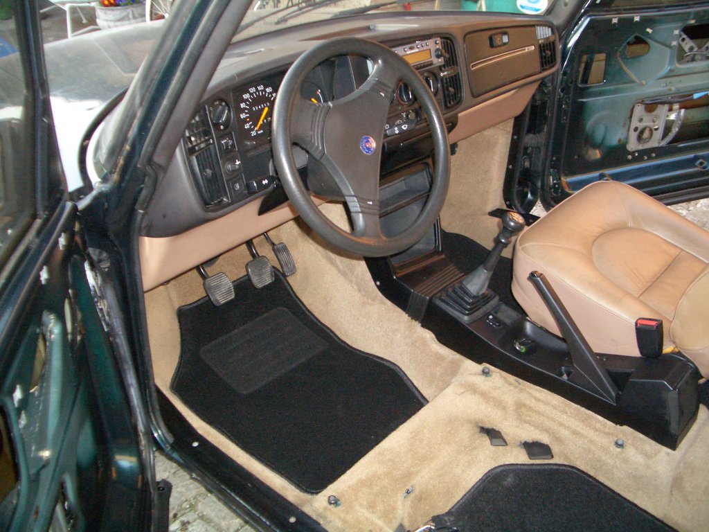

Teppich mit Feinwaschmittel gereinigt anschließend aufgehangen und gekärchert. Innenenraum mit Kovermi entrostet(war nicht viel), mit Brantho Korrux nachbehandelt und picobello gereinigt, vordere Dämm-Matten mit Teppich und Mittelkonsole wieder eingebaut. Alles an Leder bis auf den Fahrersitz mit Stübben Lederseife gereinigt und mit Hamanol gepflegt(riecht echt wie Räucheraal). Fahrersitz ist immer noch beim Sattler. Hirschmann GPS Dachantenne (Loch war ja leider schon im Dach) bestellt, Fußmatten bestellt, Verbindungsstecker Saab/Becker und Eifon-Ansteuerung-Stecker bestellt. Blinkergläser Front gekauft. Kombiinstrument Tank/Wasser/Ladedruck gekauft.

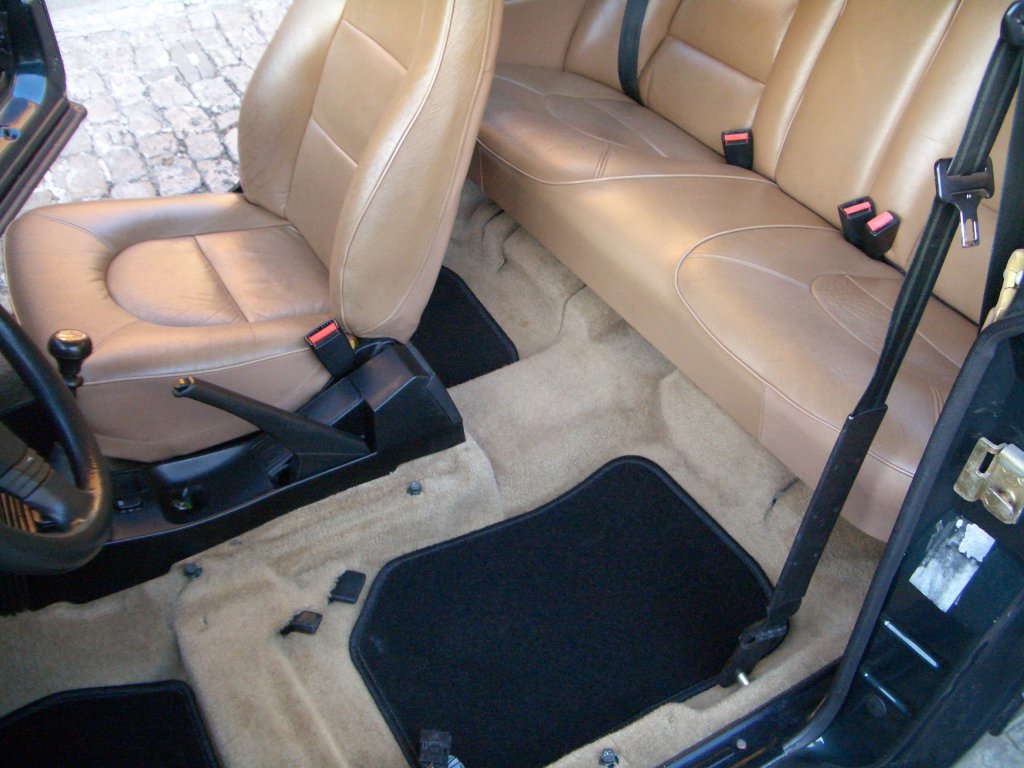

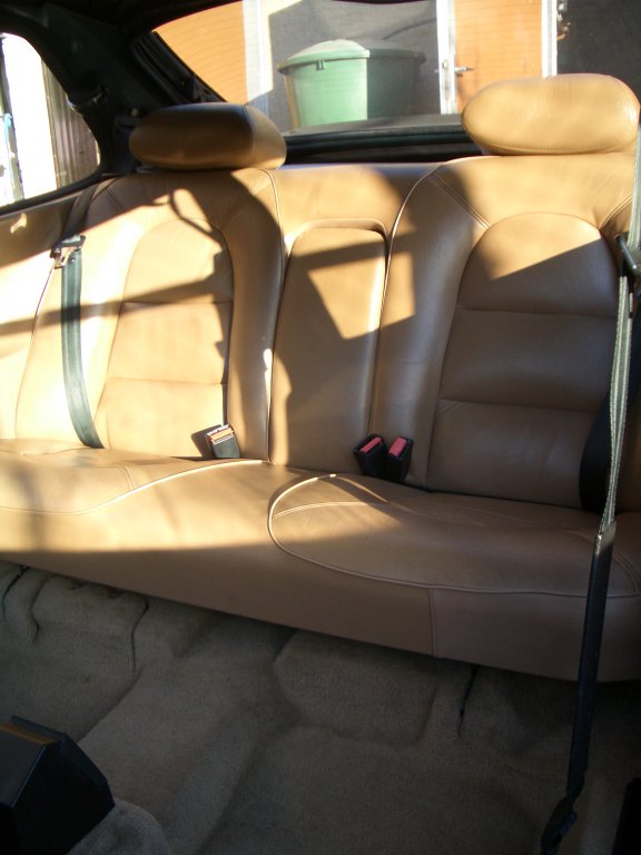

so, hier mal ein paar neue Bilder. Nächsten Sonntag rollen die Räder! Wird zwar nicht fertig werden, muß er aber ja auch nicht...
[ATTACH]61703.vB[/ATTACH][ATTACH]61704.vB[/ATTACH][ATTACH]61705.vB[/ATTACH]
Der Fahrersitz ist leider noch immer beim Sattler, Donnerstag wird er abgeholt, lasse mir dann ein Angebot für die C-Säulen, Türpappen und Himmel machen. Wenn der Preis stimmt, spare ich mir den Versuch den Himmel selbst zu beziehen.

Hallo Corni,
vielen Dank für die Bilder, das macht richtig Freude, die anzuschauen. Wenn Du fertig bist, bring ich Dir meinen 16s noch vorbei (identische Farbkombi) - nein im Ernst, das steht mir alles auch noch ins Haus.
Besonders schön finde ich die korrekte Kontur-Betonung an Deinem Beifahrersitz, bei vielen 900ern reißen die Drähte, sodass man die Kontur nicht mehr so sauber erkennt.
Viel Freude weiterhin, scheint ein ganz klasse 900er zu sein/zu werden!

So, der Fahrersitz ist seit Donnerstag vom Sattler zurück, mit Stübben Lederseife gereinigt worden und eingebaut. Der Sattler hat tolle Arbeit geleistet, defekten Schaumstoff ersetzt, Keder der Spandrähte neu eingenäht und eine Seite mit neuen Leder versehen. Unterboden ist mit Brantho Korrux 3 in 1 behandelt worden und mit Fluidfilm geschützt worden. Zwischen den Türen und Türpappen habe ich deftige PVC Folie gespannt. Gestern wurden die Sommerreifen raufgezogen, Winterreifen brauche ich nicht mehr. Der Saab wird nie wieder im Winter fahren. Die Türpappen Inlays, Himmel und C-Säulen sind noch nicht angerührt worden, habe mich dazu entschieden, die Beklebung doch selbst durchzuführen.
