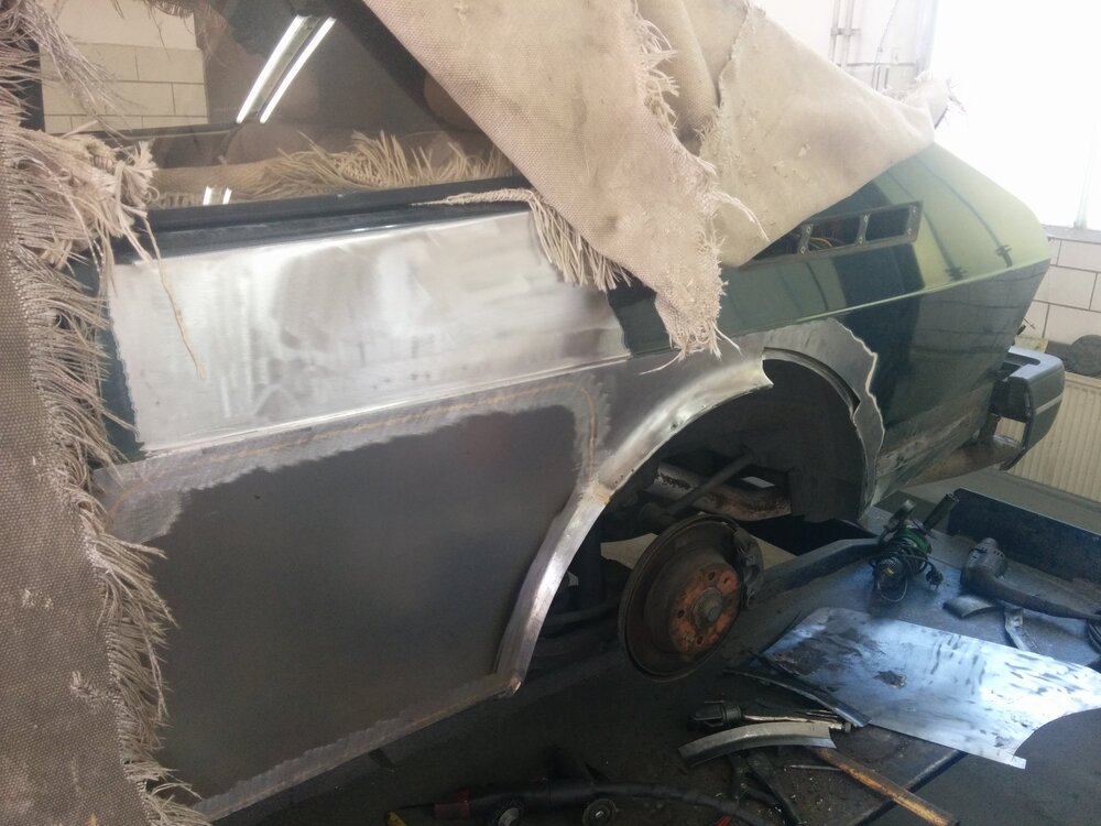

bedeutet das, dass dort wo das rostige Blech war ein Gummistopfen gewesen sein muss? Wenn ich das Blech durch neues ersetzt habe, sollte da wieder ein Gummistopfen/Ablauf rein?
Das ist nicht unbedingt notwendig, dabei handelt es sich nicht um einen "Ablauf", das Loch ist wahrscheinlich fertigungsbedingt.
In den vorderen Fussräumen (->Blechdeckel) und unter der Rückbank (->Gummistopfen) gibts dergleichen mehr, bitte unbedingt kontrollieren und ggf. neu abdichten.

Also ohne Ausbau des Teppichs und ohne herausnehmen der Dämmmatten hätte ich nichts vom Rost gesehen. Von unten aus betrachtet, sah der Unterboden samt Unterbodenschutz perfekt aus. .
Deutet daraufhin, dass sich das Wasser von Innen angesammelt hat, was auch Deine Erklärung und Schilderung entsprechen könnte!
Demzufolge sollte gründlich auf die Dichtheit der Gummifensterumrahmung der hinteren Stellfenster und der Türe geachtet werden, diese können sich mit der Zeit wärmebedingt gerne verziehen.

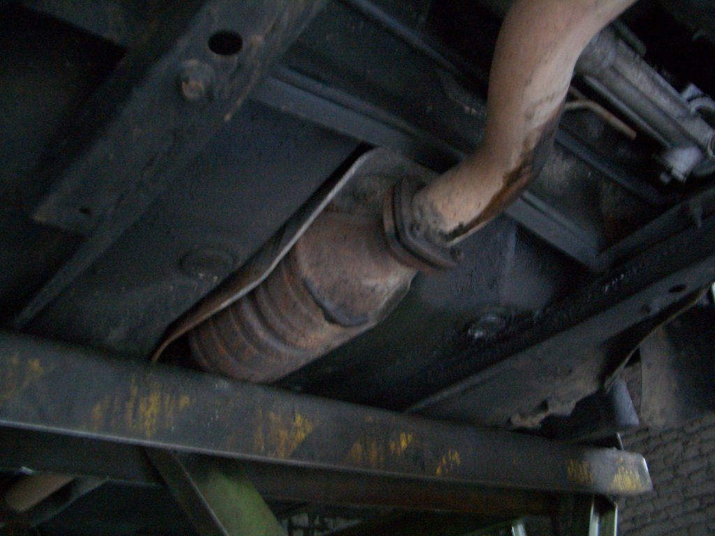

denke er hat nen Kat...
http://www.saab-cars.de/attachments/hallo/89923-900-ep-der-suedlaender-cimg4421.jpg

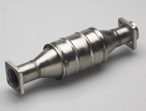

Hm, ja, aber eigentlich müsste der SO aussehen:
Ja, gebe Dir da uneingeschränkt recht, Du bekommst mit Sicherheit noch eine PN diesbezüglich. Erstmal stehen aber Blecharbeiten und Innenraum an, wenn dann noch finanzieller Spielraum vorhanden ist melde ich mich.

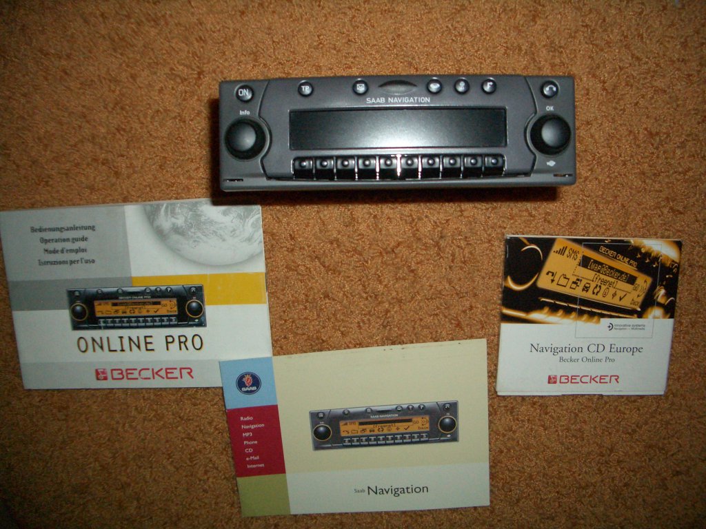

Heute ist übrigens mein Radio eingetroffen.http://www.saab-cars.de/attachments/hallo/89928-900-ep-der-suedlaender-cimg4441.jpg
sieht nicht schlecht aus, wo hast Du das denn aufgegabelt?
