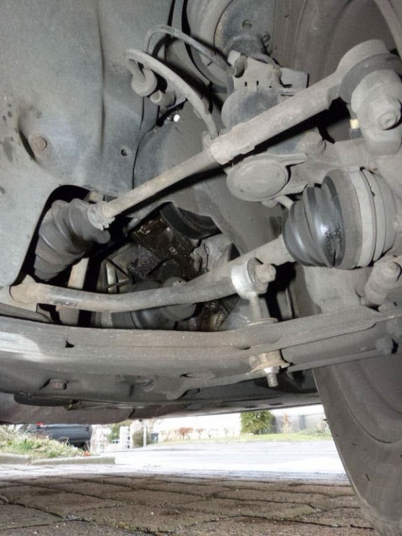

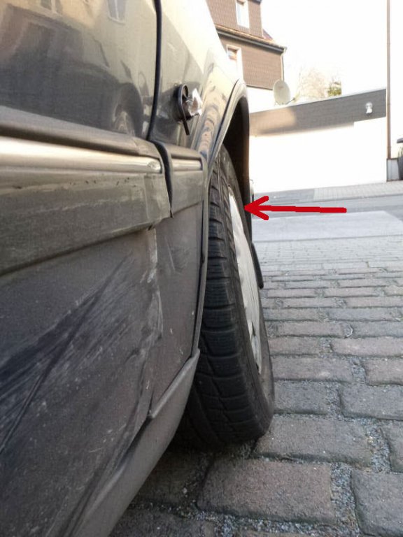

So,
hier die Bilder
Achsschenkel, Federbein, Querlenker und Spurstange sollte da meiner Meinung nach gewechselt werden....
