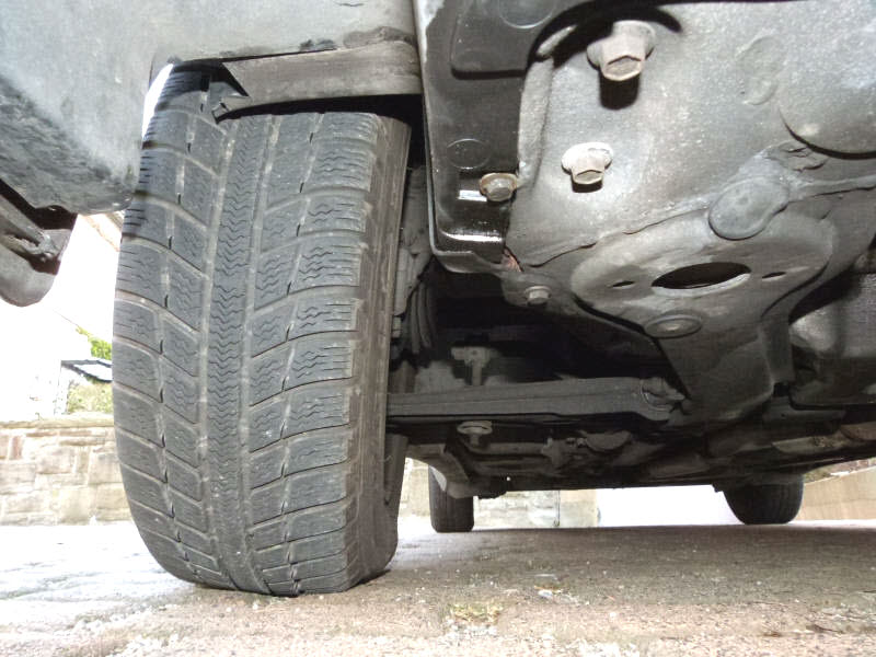

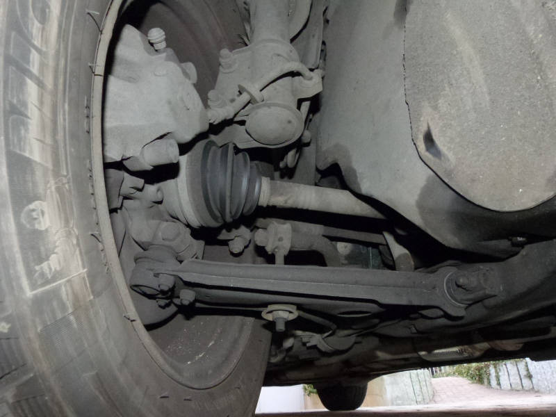

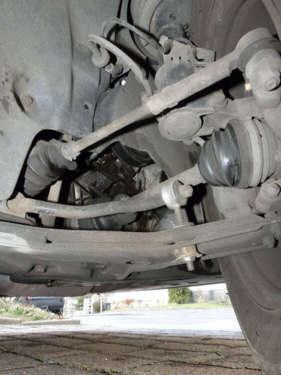

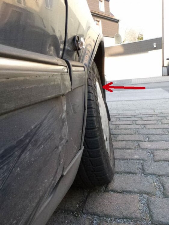

Achsschenkel, Federbein, Querlenker und Spurstange sollte da meiner Meinung nach gewechselt werden....
Meiner Erfahrung nach kann da auch die Radnabe ein wenig verformt worden sein, hatte ich schon einige Male bei Überbeanspruchung.
Die Schwachstelle für diese Verformung befindet sich im Bereich des ABS-Sensors, da dort nur 2 relativ schmale Stege Kraft übertragen.
Die hatte ich vergessen, aber in der vorigen Aufstellung von mir war der Achsschenkel mit dabei (Radlager natürlich auch, ist das Erste bei so einem Schlag...)
