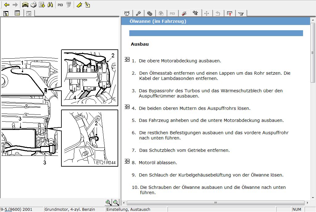

Also ich würde mir 2-4 sparen und direkt die Ölwanne runterrupfen.... wofür diese "Motorspülung" machen wenn du eh die Wanne abnimmst?!?! Da hätte ich deutlich mehr sorgen, dass mit der "Spülung" irgendwelche Brocken gelöst werden, die sich dann an anderer Stelle absetzen....
lass das mit der Spülung. Gelöste Brocken setzen das Ölsieb dann vollends zu. Es muss die Wanne runter, wenn Du diese Ursache für Motor-Tod ausschließen willst. Suche Dir einen freien Schrauber, dann bleibt das Ganze auch preiswert.
Was muss man denn für die Wannendemontage in etwa kalkulieren beim Freien und beim Freundlichen ?

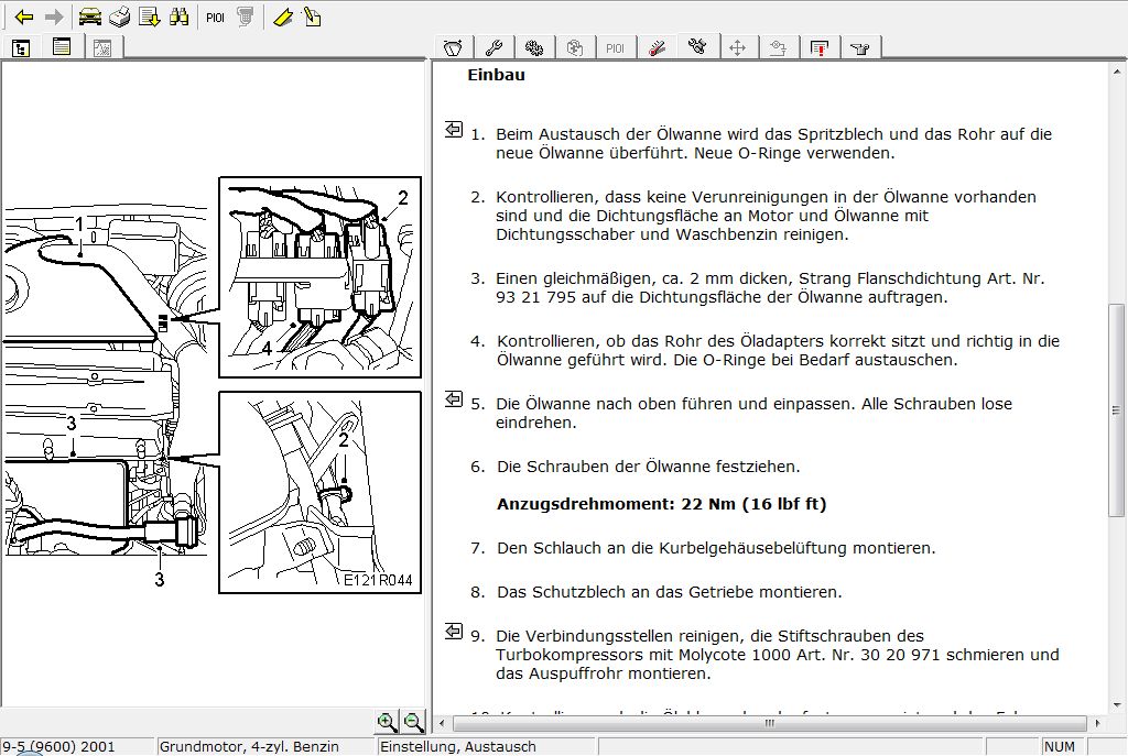

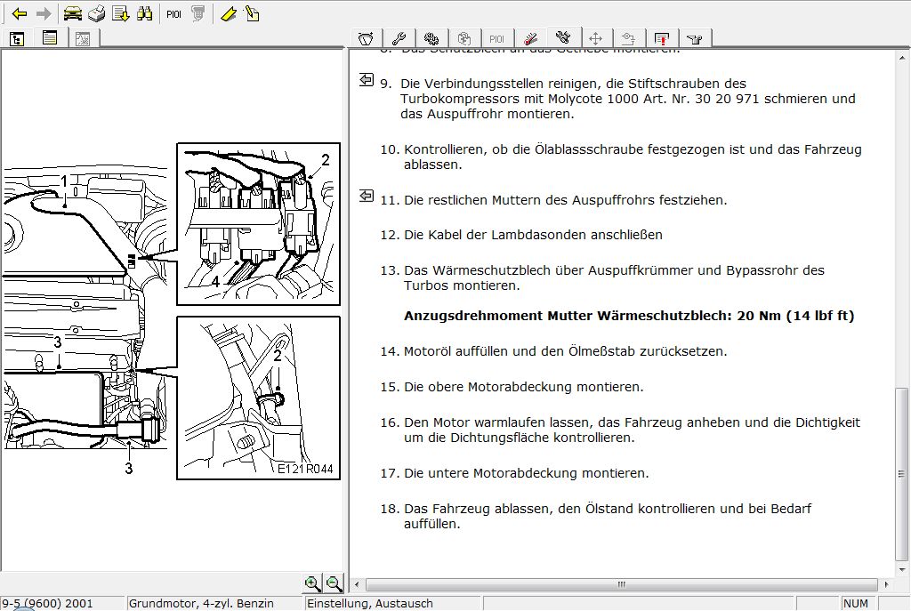

Im WIS steht dazu:
[ATTACH]60983.vB[/ATTACH][ATTACH]60982.vB[/ATTACH][ATTACH]60981.vB[/ATTACH]
