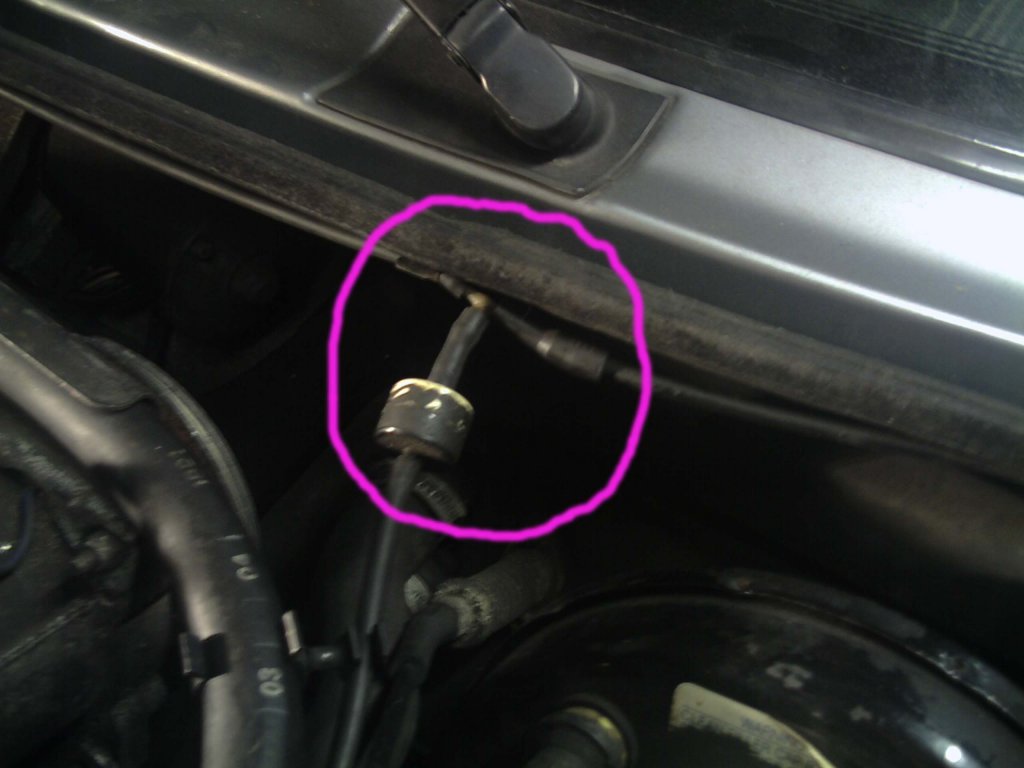

Wenn ich das richtig erkenne, zeigen die Pfeile des Rückschlagventils in die falsche Richtung. Mit dem Pfeil in Richtung Zylinderkopf bläst's Dir Zylinderkopf/Kurbelgehäuse auf.
Welcher Pfeil?:confused:
Kannst du das eventuell auf dem Bild einzeichnen?

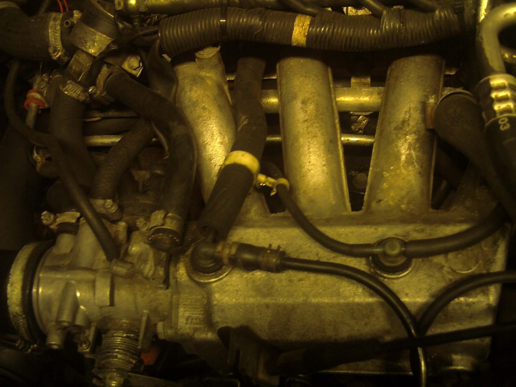

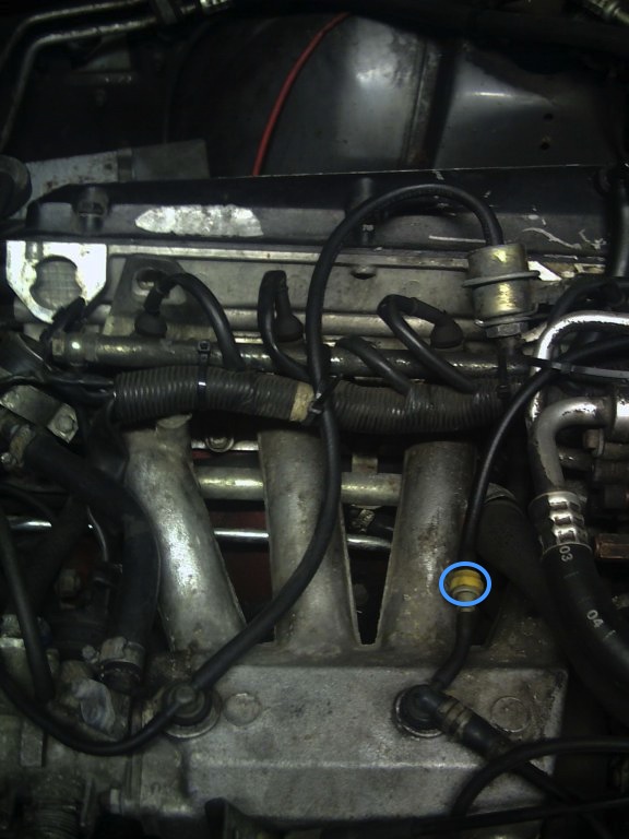

Stimmt, und die ganze Verschlauchung ist durcheinander. Beispielsweise gehört der Schlauch von der Kurbelgehäuseentlüftung an den vorderen Verteiler.
Vielen Dank! was denn noch außer dem genannten Beispiel? Liegen die Schläuche zum Bypassventil und Unterdruckdose zum Verteiler denn richtig? Kannst du zu dem Kabel auf dem Klopfsensor (der ja auf den LPT eigentlich nicht gehört) etwas sagen?
So in der Art wäre es jedenfalls korrekt, und der Schlauchverlauf folgt harmonischen werkerprobten Bögen.
http://www.saab-cars.de/99-90-900-i/35556-unterdruckschlaeuche-droselklappengehaeuse.html#post476252
Oh ja, das ist ja in der Tat ein immenser Unterschied! Gut, jetzt nach dem wieder-draufstecken des Bypassventil springt er sofort an und der Leerlauf hält sich absolut stabil bei 1000 upm (jedoch nicht darunter; lässt sich nicht einstellen).
An der markierten Stelle ist ein Dreieck zu erkennen. Das ist der Pfeil (bzw. nur die Pfeilspitze), der (die) die Strömungsrichtung anzeigt.
und ob das alte Rückschlagventil überhaupt noch in einer Richtung sperrt, würde ich noch eher prüfen, als die Verbaurichtung ;)

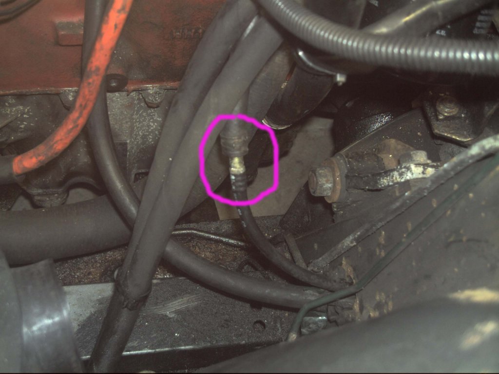

Wo geht das das Kabel vom Klopfsenorstecker dann weiter hin und ist es ein geschirmtes oder ein normales?
Moto
Ich denke, die Motoren von LPT und FPT sind identisch?? Steht jedenfalls so im schwarzen Forum...
Wo das Kabel hingeht, hatte ich ja auf dem einen Bild eingezeichnet. Es verschwindet in dem großen Kabelbaum, der parallel zur Einspritztraverse verläuft.

Zum Kabel, wenn es kein geschirmtes ist (etwas dicker mit so einem Kupfergeflecht um die eigentlichen Adern) dann hat entweder einer nen falschen Motorkabelbaum eingebaut und den Stecker vom Kaltstarteinspritzventil welches bei manchen Modellen (glaube 900i 16V) auf der Drosselklapppe sitzt fälschlicherweise auf den Klopfsensor gesteckt oder es hat jemand den 3poligen Stecker für den nicht vorhanden Tempomaten auf zweipolig umgefrickelt oder die Überbleibsel eines Kaltlaufreglers (Temperatursensorstecker) falsch gesteckt oder, oder, oder... würde mir dann auf jeden Fall mal die ganze Verkabelung genau anschauen, weil Frickelkram von Nichtexperten zu befürchten ist.
Denn: Der Motorkabelbaum mit Steckern der Einspritzdüsen geht zum Motorsteuergerät. Dies hat aber in keiner 900-er Variante irgendetwas mit dem Klopfsensor zu tun.
Das Kopfsensorkabel geht beim FPT in den linken APC Kabelbaum oder beim 900i in den linken EZK-Kabelbaum der in der linken Sicherungbox endet.
Wenn das bei Dir nicht der Fall ist kannst Du die Hoffnung auf eine begonnenen FPT umbau getrost begraben.

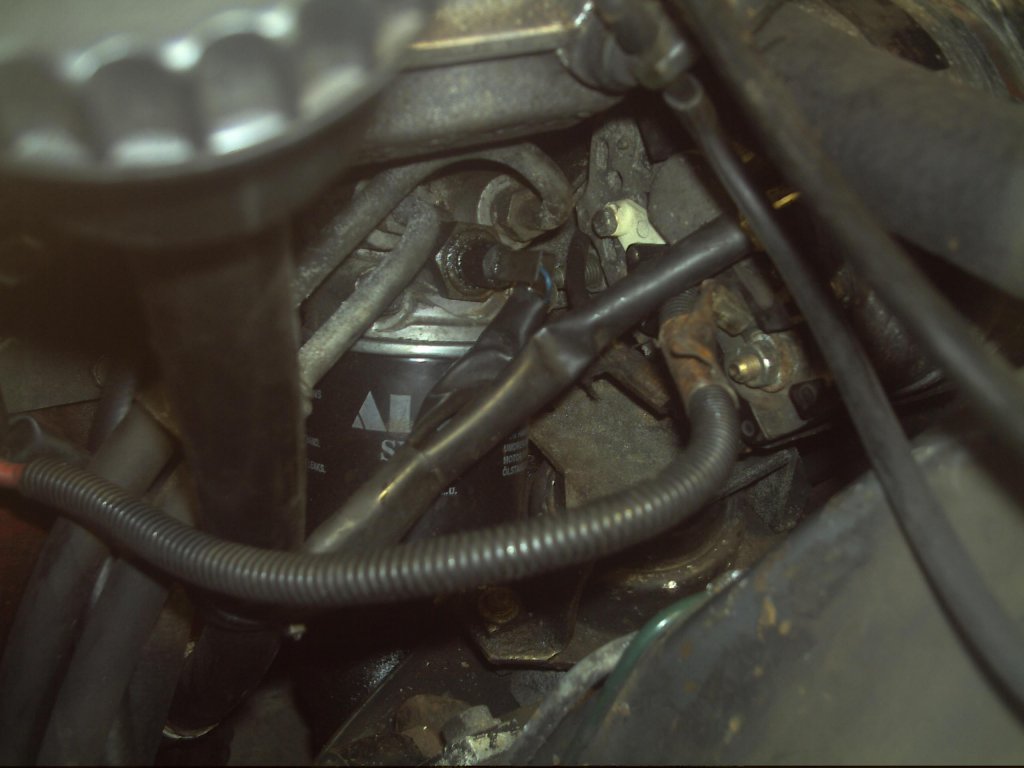

Naja, wenn ich mir den ganzen Pfusch vor Augen führe, hoffe ich sogar vielmehr, daß da noch kein Umbau auf FPT versucht wurde. Habe heute weitere übelste Verbastelungen entdeckt, mann, mann, mann! :mad:
Also, der Stecker zur Tempomat-Nachrüstung ist schonmal da, wo er hingehört.
Ich habe ein Bild gemacht, das poste ich morgen mal, muß ich erst noch bearbeiten, das ist unglaublich! Habe da etwas entdeckt, was u.U. dazu hätte führen können, daß der Wagen fürher oder später eventuell komplett ausgebrannt wäre!!! :eek: Was für ein elender Pfuscher da am Werk war, verflucht nochmal!! :damnmate:
So, schaut Euch mal den eingekreisten Bereich an, ohne Worte...

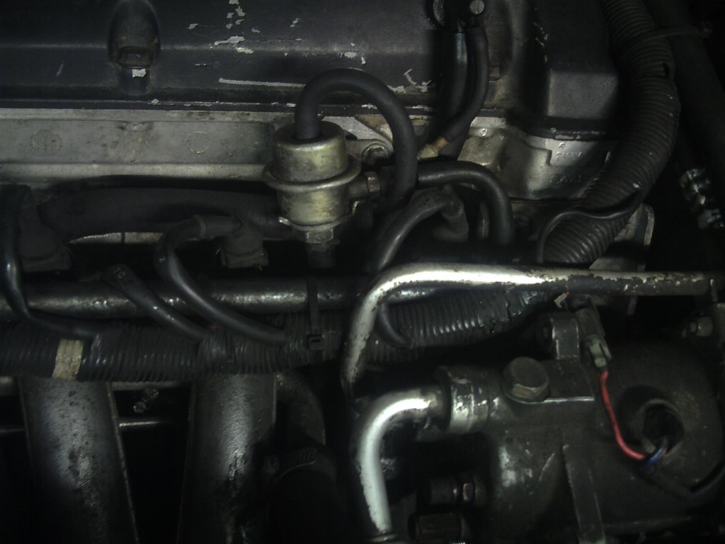

Anbei 2 Bilder; ist doch jetzt alles richtig verlegt, oder?

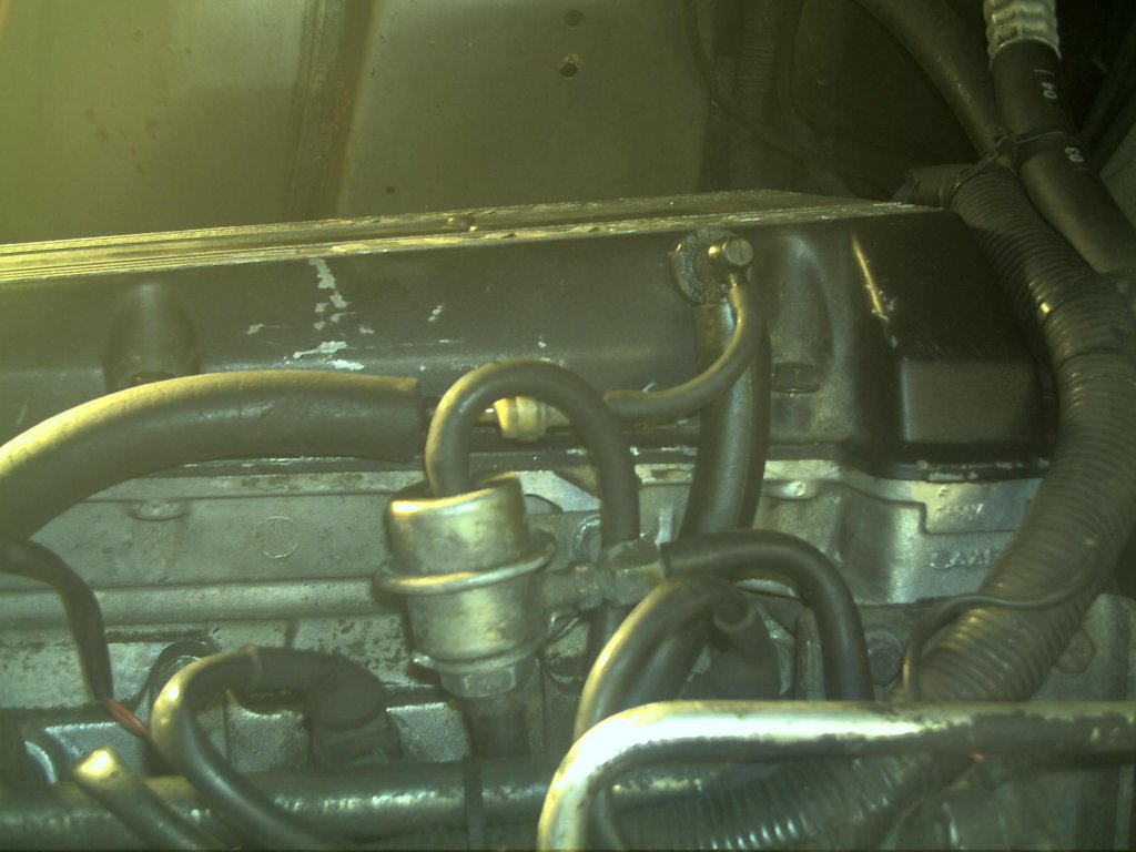

Was anderes: schaut euch doch bitte mal die Verschlauchung mit der Abzweigung auf dem Foto an; soetwas habe ich bei noch keinem 900er gesehen. Der andere Schlauch geht an der Spritzwand in den Innenraum, aber wozu?? Druckwächter??
nun, auf den neuen Bildern sieht man nicht so genau ob jetzt alles stimmt. Sollange er jedoch noch irgendwo Nebenluft zieht wirds schwierig mit dem Leerlauf.
Das gehört beim Cab ausnahmsweise genau so. Der Unterdruckspeicher sitzt beim Cab nicht im Beifahrerkotflügel sondern links im Kofferraum. Das auf dem Bild ist also ein Rückschlagventil für die Unterdruckanlage der Lüftungsverstellung. Schauen ob es richtig rum verbaut ist und obs funktioniert, also in Druckrichtung sperrt, solltest Du trotzdem.

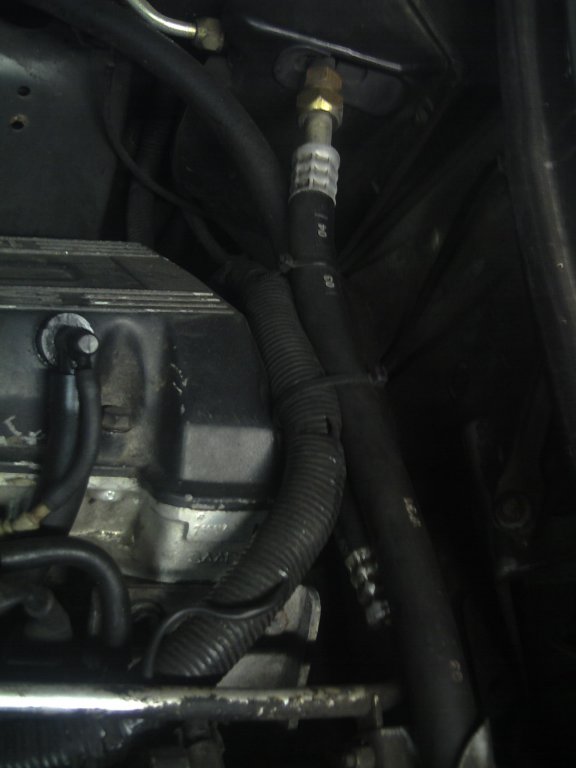

Habe noch drei Fotos gemacht; zwei Bilder zeigen die jetzige Verschlauchung. Alles okay so?
Das dritte zeigt, daß der Motorkabelbaum am Klimaschlauch festgetütelt wurde; das ist in dem Zustand doch nicht original??
