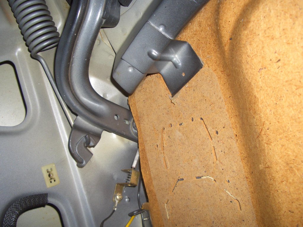

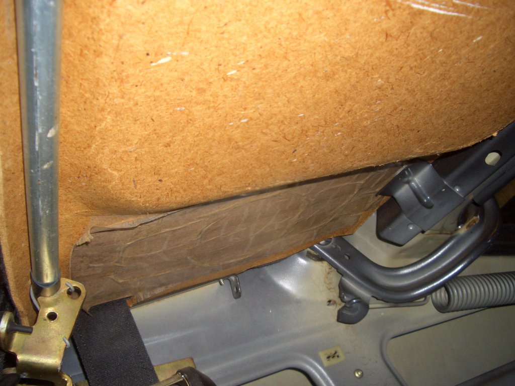

Ich kann die Tage mal in meinen 87er, wo der Innenraum noch völlig nackt ist, mal reinschauen und ein paar Detailbilder machen und posten.

Ich kann mir das am Mittwoch bei meinem Sedan gerne mal genauer anschauen und ggf. Bilder machen . Vorher gehtsleider nicht ...
Bilder wären toll. Danke schonmal!

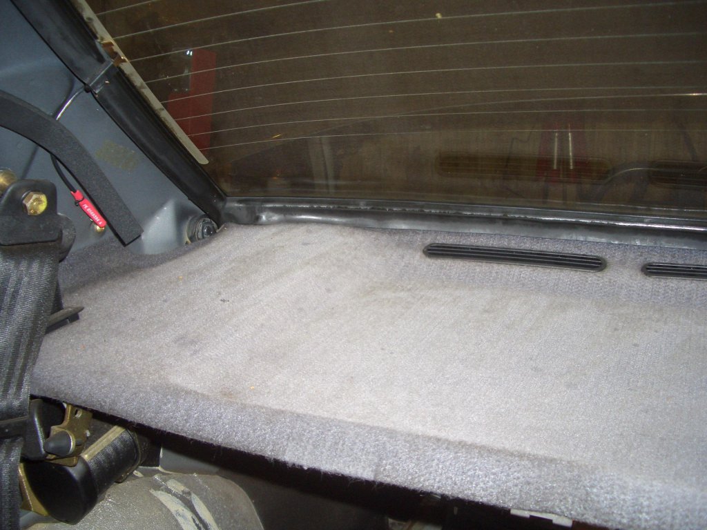

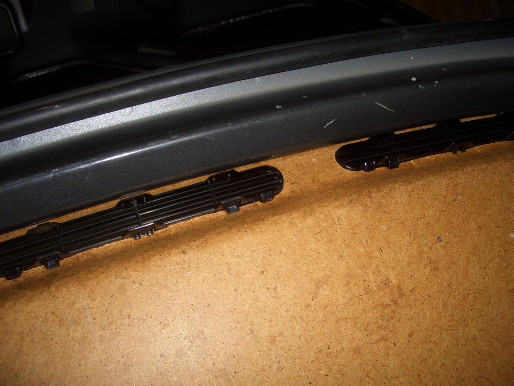

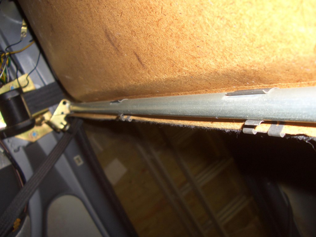

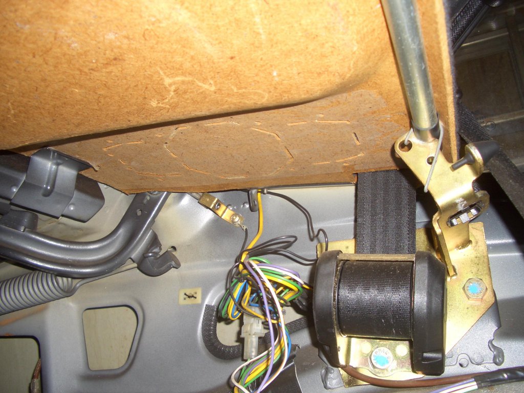

Hier die Bilder:

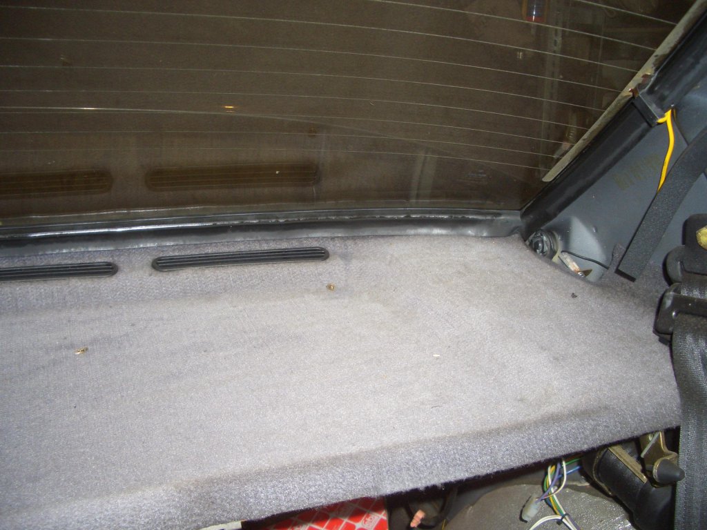

Supi! Das bedeutet also: falls Lautsprecher, dann besser auf etwas Stärkeres zurückgreifen; falls Originalzustand zurückgewinnen, dann einiges an Friemelarbeit (wenn ich allein daran denke, dass da noch solche Lüftungsschlitze drinsitzen...).

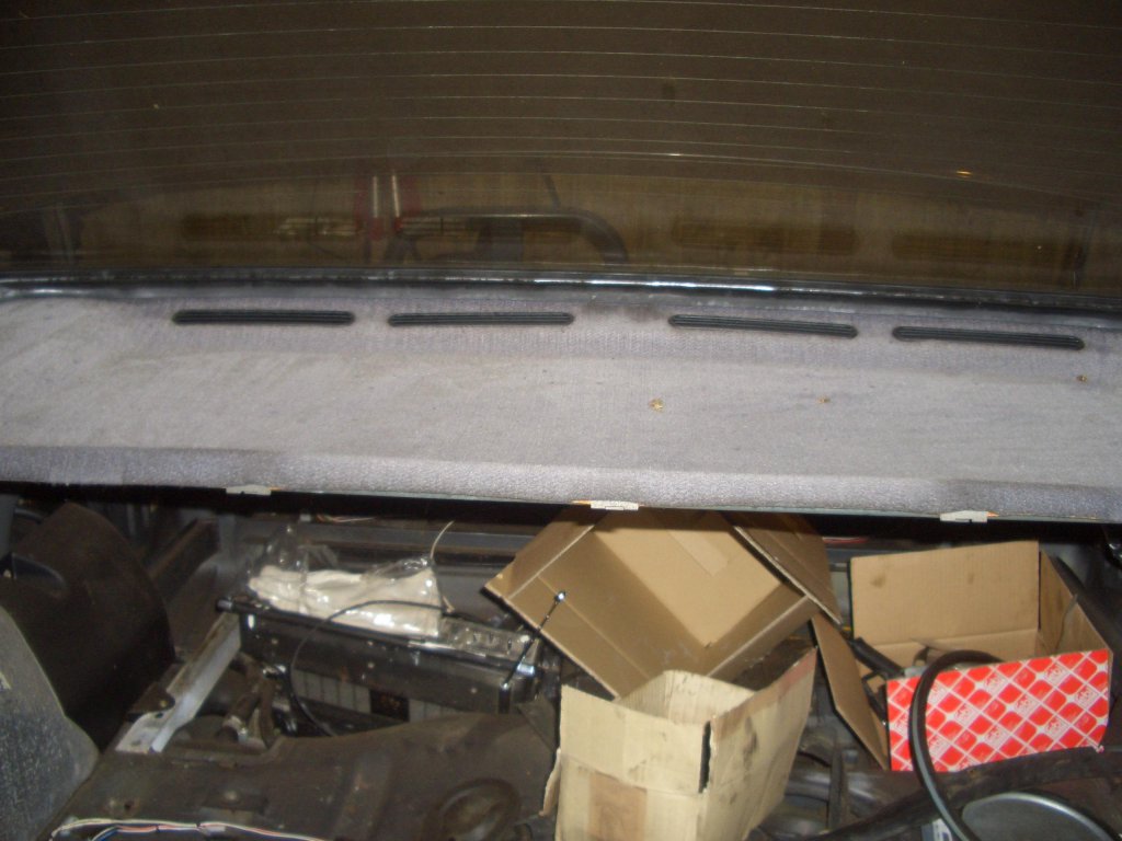

[ATTACH]60963.vB[/ATTACH] Die Lüftungsschlitze waren auf meiner Sedan Heckablage nicht. Schade eigentlich.
Jetzt gibt's also auch noch unterschiedliche Versionen? Och nöö...

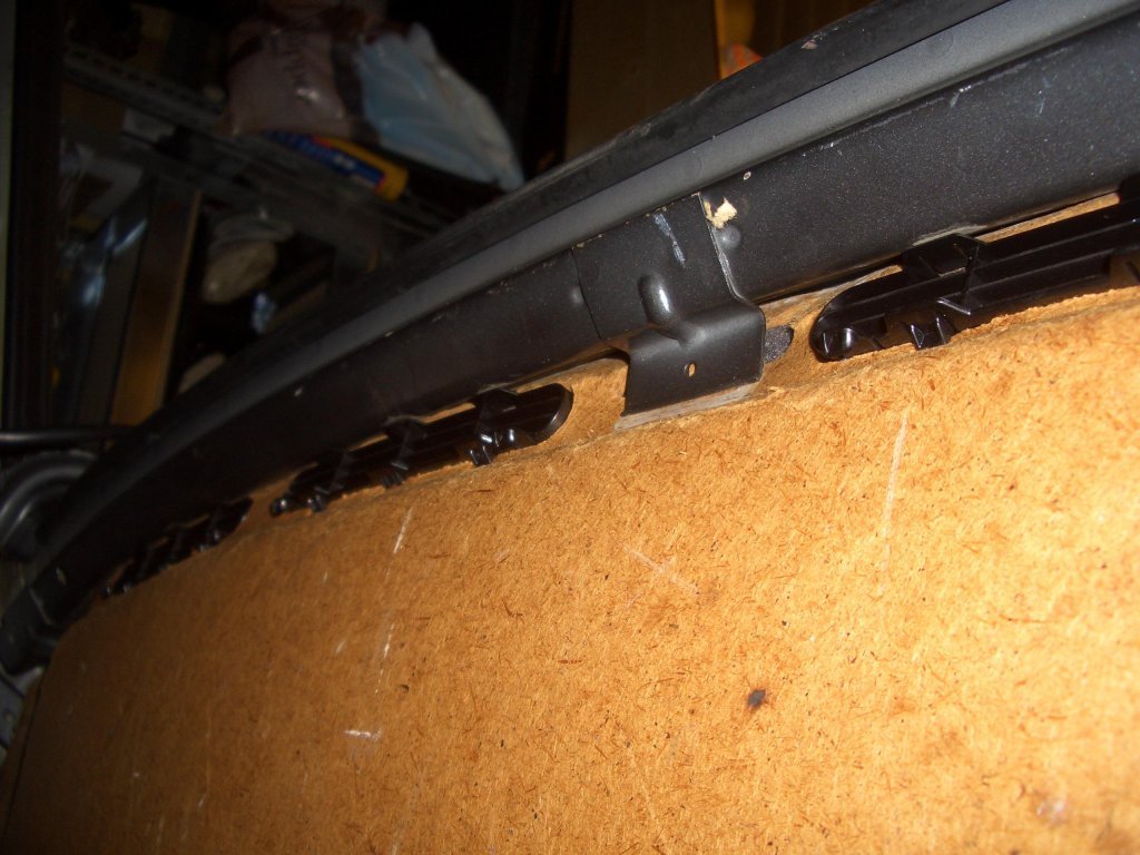

Hier die Bilder:
Danke ! Das erspart mir Arbeit :smile: .
