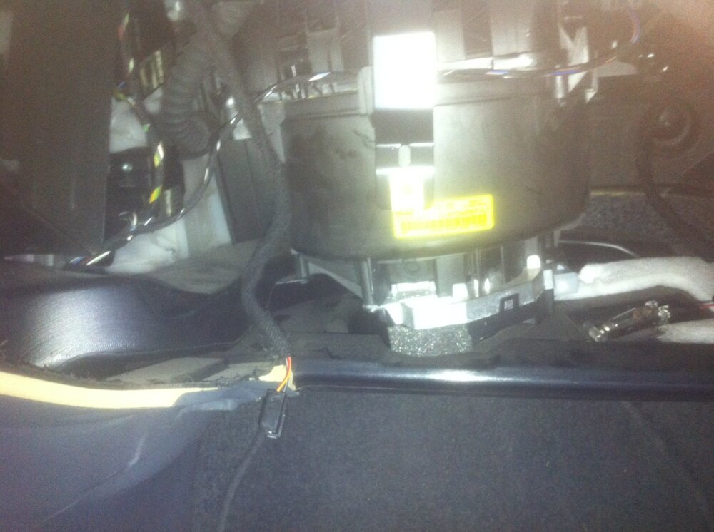

Hab seit ungefähr 4 Wochen die gleiche Grille im Cockpit sitzen..

Hallo Leute,
ich werde mir jetzt einen neuen Innenraumgebläse zulegen,
da die Behandlung mit WD40 nur kurz anhielt... ;-)

Ich schliesse mich dem Thema gleich mit an. Dürfte ich dieses File auch haben? Vielen Dank. Doch ich habe noch ne Frage. Wie lautet die Teilenummer des Lüfters und des Reglers (einer von beiden ging über den Jordan, nach Wassereinbruch am Saab 9-3II Aero Jg. 2003) Also muss ich einen von beiden oder beides ersetzen. Knn ich testen welches von beiden es sein soll?
Gruss und vorab vielen Dank.
@[mention=633]Egon Widmer[/mention]: Du hast Mail...........
Einfach mal direkt an den Motor bei demontierten Regler 12V anlegen. Dann sieht man ob der Motor noch läuft.
