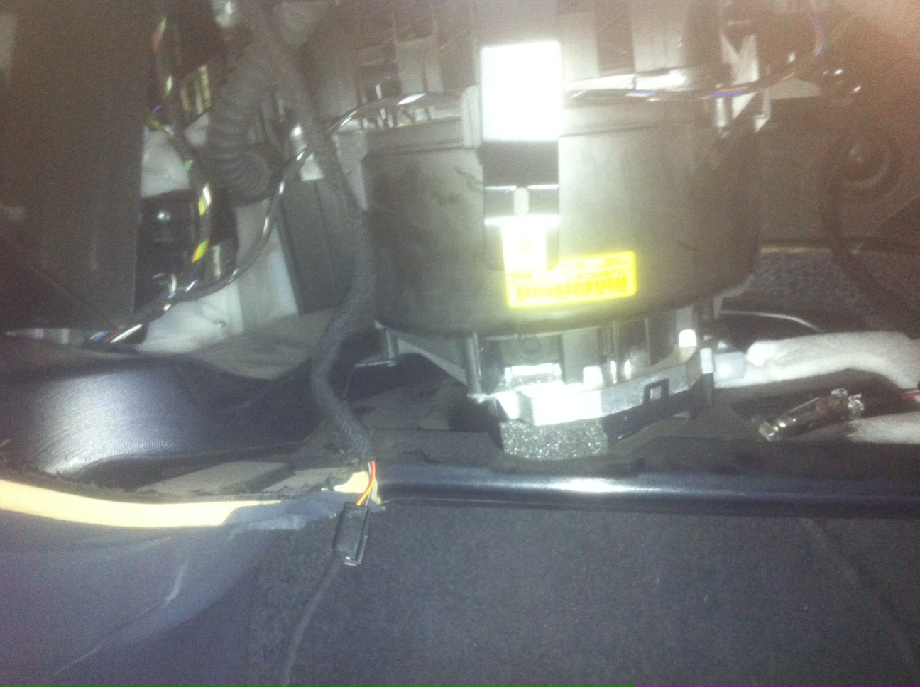

Saab.thumb.JPG.764633a6779aaa9756fc291f47e30bc9.JPG Mahlzeit!
Ich besitze was die Kfz-Technik angeht zwei linke Hände. Vielleicht wäre einer so freundlich und beantwortet mir noch folgende Fragen/Unklarheiten zu der Ausbau-Anleitung. Der Handschuhfachausbau ist erledigt. Nun gucke ich ins Innere, siehe Bild. Bei der Anleitung geht es damit weiter:
Punkt 9: Den unteren Luftkanal demontieren - ist das der Kanal links unten auf dem Bild? Wenn ja ist der nämlich bombenfest und ich sehe keinerlei Klammern oder Schrauben die diesen halten.:confused:

- Bodenplatte unter dem Lüfter abschrauben.
- Mach es dir einfach: Seitenteil des Mitteltunnel entfernen. Geht schnell und erleichtert dir die Arbeit!
- Ja, das Lüftungsrohr sitzt wirklich fest auf dem Verteilergehäuse! Nur Mut!
- Hinten unter dem Kanal sind noch drei versteckte Schrauben. Sind nur zu erfühlen oder wenn man rücklings im Fußraum liegt. Guck mal mit der Taschenlampe rein. Dann siehst du sie.
- Sind meiner Erinnerung nach 2 Klammern.
