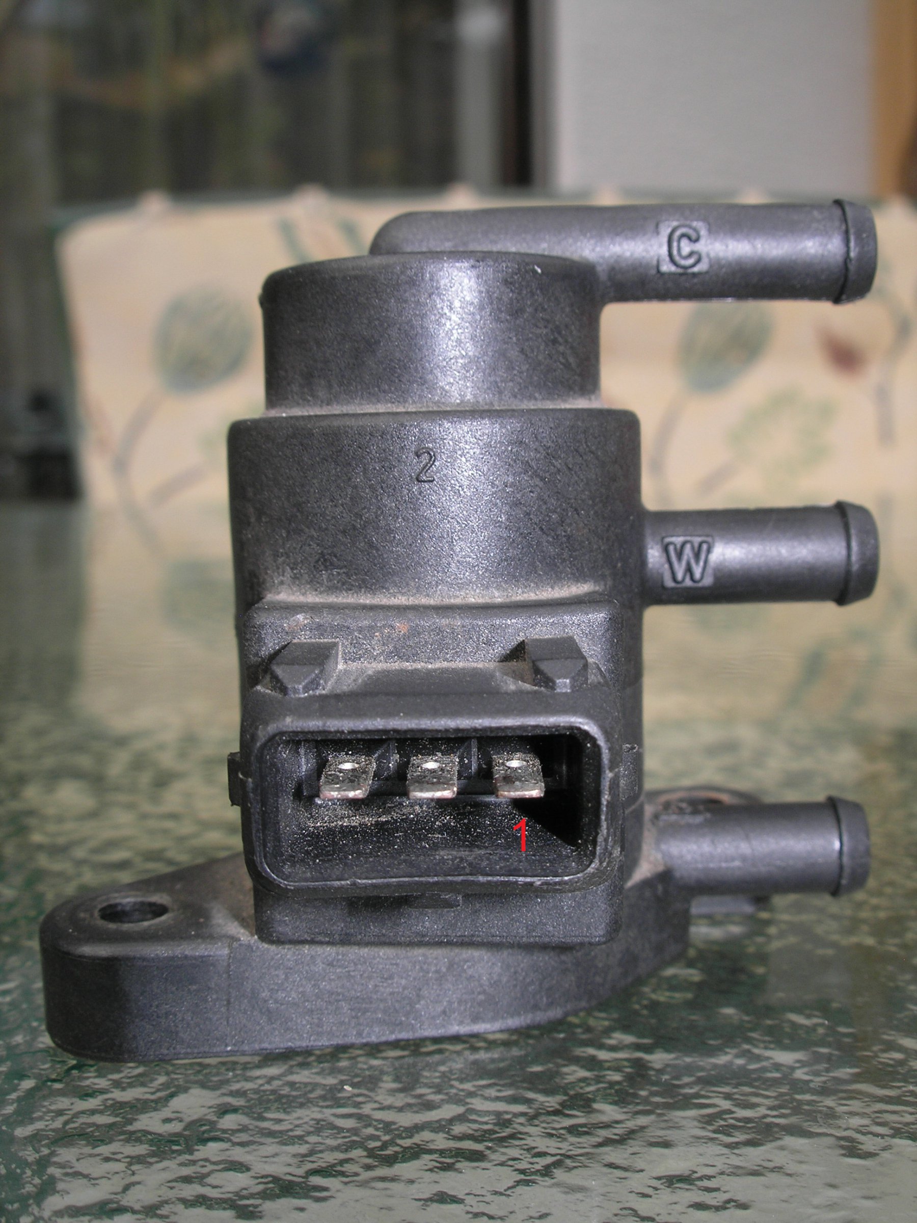

[mention=196]turbo9000[/mention]: Dein Durchpuste-Test ist ja schön und gut, es fehlt aber die Konsequenz daraus. Vorab, wenn du durch alle 3 Anschlüsse gleichzeitig durchpusten kannst, ist das Ventil kaputt! Ich ergänze den Test aber um eine Erläuterung:
Habe die Funktion des APC-Ventil mal näher untersucht und folgendes heraus gefunden:
Es ist bistabil, d.h., es hat 2 stabile Stellungen, wobei der (zusteuernde) W-Luftanschluss auf R oder C umgeschaltet wird. Der andere Anschluss ist dabei stets geschlossen.
Umgeschaltet wird es indem die Spule 1 (Pin 1 und 2) oder die Spule 2 (Pin2 und 3) bestromt wird. Das macht man zweckmäßigerweise mit Hilfe eines Netzgerätes (12V), wobei man aber die Pins am Stecker nur ganz kurz mit den spannungsführenden Strippen antippen darf. Zur Not geht das auch mit der Fahrzeugbatterie, wobei halt wirklich sehr vorsichtig mit den Strippen umgehen muß, um nicht einen Kurzschluss zu bauen. Beim Umschalten sollte man dann ein kurzes, scharfes Klicken hören.
Im normalen Betriebsfall ist es aber wohl so, daß das Plättchen zwischen den beiden Spulen in der Schwebe gehalten wird, in dem beide Spulen gleichzeitig mit einem PWM-Signal unterschiedlich stark bestromt werden.
Strellung 1: Spannung an Pin1 und 2 (=Plus): Anschluss W ist nach R ist offen und nach C geschlossen. D.h., die Druck auf die Druckdose wird über Anschluss R abgebaut und das Wastegate macht zu, ergibt vollen Ladedruck
Stellung 2: Spannung an Pin 2 (=Plus) und 3: Anschluss W ist nach C offen und nach R geschlossen. D.h., die Druckdose bekommt den vollen Ladedruck von C (wie beim LPT), das Wastegate öffnet auf Grundladedruck.
Pin 1 ist der ganz rechte beim Blick auf den Stecker, wie hier im Bild zu sehen:
APC-Ventil.thumb.jpg.5bf1b986e6d5400dfd98f9309d4dfa33.jpg APC-Ventil.thumb.jpg.5bf1b986e6d5400dfd98f9309d4dfa33.jpg APC-Ventil.thumb.jpg.5bf1b986e6d5400dfd98f9309d4dfa33.jpg APC-Ventil.thumb.jpg.5bf1b986e6d5400dfd98f9309d4dfa33.jpg
Ich hoffe, das hilft euch bei der Fehlersuche weiter.
