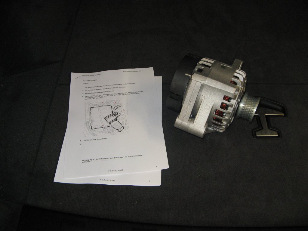

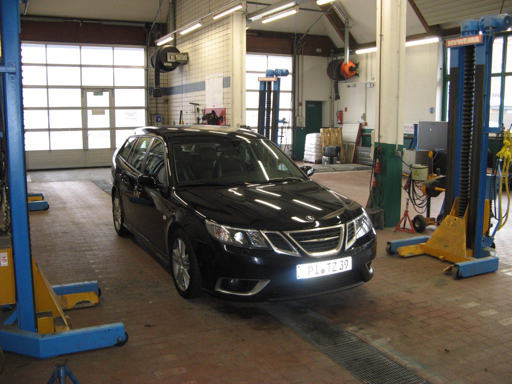

Dank des perfekten Services eines einschlägig bekannten Teilelieferanten aus dem Harz läuft mein TTiD schon wieder.
Gestern gegen Mittag habe ich die LiMa dort bestellt, und schon am nächsten Tag um 09:17 Uhr kam sie bei mir an.
Um kurz nach 11:00 Uhr war mein SAAB dann bereits fertig repariert!
Dazu sei noch anzumerken, dass die passende LiMa auch nur dort sofort lieferbar war!

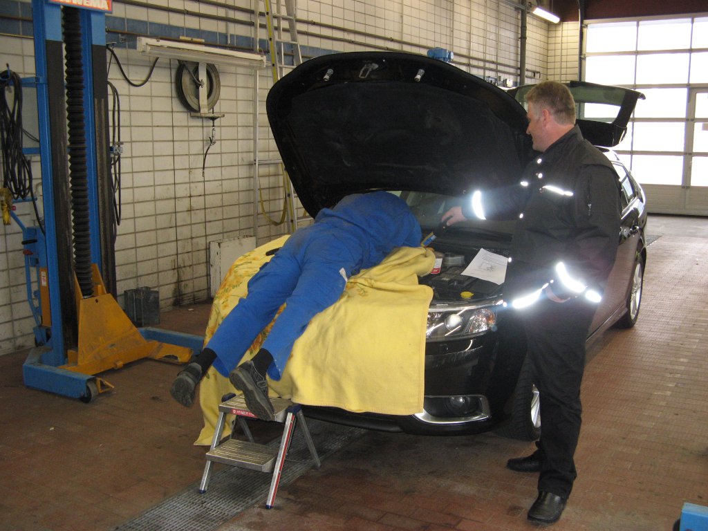

Geile Arbeitsposition.
Gute Fahrt
Flemming
Also augenscheinlich keine GW-Garantie.
Und dann auch noch die richtigen Farben !
Nur der Querstreifen (blau, weiblich?) fehlte im Bild !
Ich hatte jetzt eher auf "Notlage" getippt, da niemand die LiMa auftreiben konnte?!?!
Und dann gleich noch mit Einbauanleitung dazu................:biggrin:
Die Einbauanleitung war ja nicht schlecht, aber dazu sei eine Anmerkung erlaubt:
Laut SAAB, sollte man das rechte Vorderrad entfernen, dann die Verkleidung im Radkasten ausbauen, um an den Riemenspanner zu gelangen.
Auch das Luftfiltergehäuse sollte ausgebaut werden.
War aber alles definitiv nicht erforderlich!
An den Riemenspanner kam man von Oben gut heran, die LiMa war dann auch gut zu erreichen. Einzig so ein HAlter, an dem ein Stecker festgeklipst war, musste losgeschraubt werden, um die ausgebaute LiMa zwischen Motor und Spritzwand nach Oben entnehmen zu können.
Im Großen und Ganzen war es eine recht schnelle und entspannte Reparatur, die ca. 45 Minuten gedauert hat.
Seitdem lief er auch schon wieder 200 km ohne Zwischenfälle ;-)
