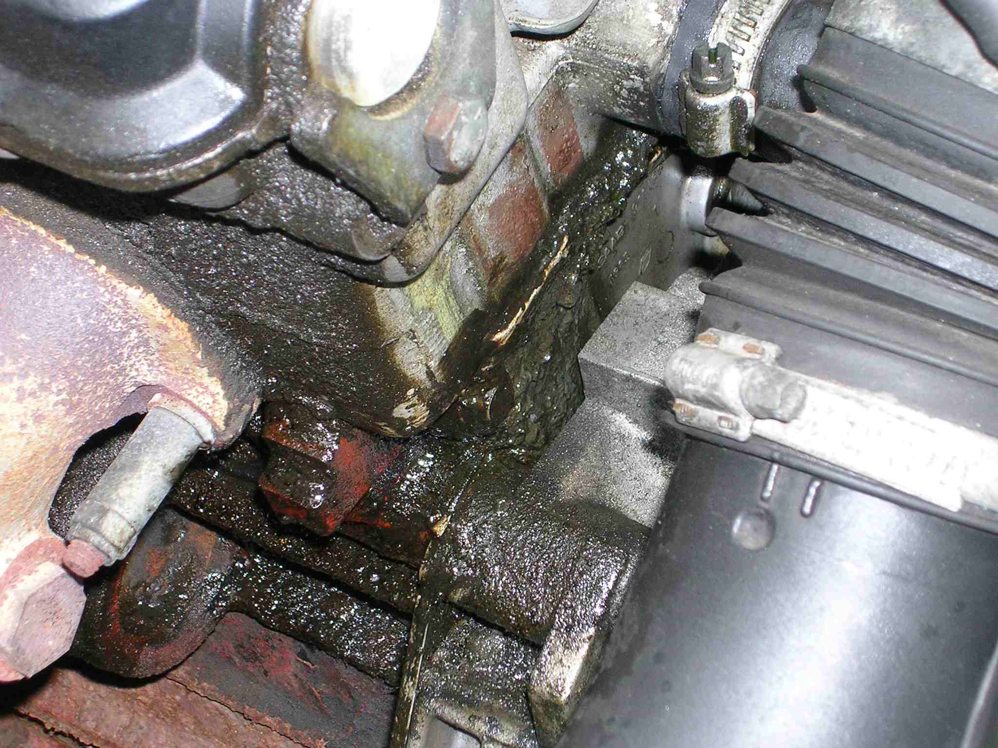

Hi,
mir ist letztens etwas kurioses passiert.
Ich stehe an der Ampel mit meinen Saab, und plötzlich muss ich starke Rauchentwicklung unter meiner Motorhaube feststellen.
Ich habe erstmal einen riesen Schreck bekommen und bin rechts rangefahren.
Ich habe dann festgestellt das sich Öl auf meinen Motor erhitzt hat und angefangen hat zu qualmen.
Weiss jemand woran der Ölaustritt liegt?
Ist das was schlimmes und wie kann ich es beheben?
Ist das ne typische Saabangelegenheit oder kann ich das selber machen?
Wie stelle ich fest wo es genau herkommt?
Ich hoffe ihr könnt mir helfen
liebe Grüsse
Sebastian
Tja. Ich würde den Bereich gründlich reinigen (1 Dose Bremsenreiniger kaufen) um unterscheiden zu können, ob es von der Ventildeckeldichtung (sieht irgendwie so aus) oder von der Kopfdichtung (untere Fuge, sieht auch feucht aus) kommt. LG Martin
Hmm, das scheint da schon länger zu schwitzen...
Wie Marbo gesagt hat, saubermachen und nochmals einige km fahren.
Falls Ventildeckeldichtung, was ich auch vermute -> Selbermachen kein Problem
Falls ZKD -> Selbermachen hat einigen schon hübsche Probleme bereitet..
Nee ZK Dichtung glaube ich nicht.Das Öl steht schon am Ventildeckel.Mach mal die Dichtung (2-teilig) neu und dann ne Motorwäsche ..... und dann im Auge behalten
Stephan

Kommt halt drauf an ob die letzte Dichtung reinzementiert wurde oder nicht. Am besten alles sauber reinigen mit Bremsenreiniger oder so, und die neue Dichtung ohne Dichtmittel o.ä. einbauen.

Kein großer Aufwand. Die Auflagefläche am ZK einfach mit einem Lappen säubern. Sieht sehr danach aus, als käme das aus der VD-Dichtung. Vergesse aber nicht den O-ring am Stopfen (wo bei den alten Modellen noch der Verteiler sitzt) auch zu wechseln, sonst war alles umsonst!!

War bei mir ähnlich.
Hab erst mal die Abdeckung des Nockenwellenlagers weggeschraubt, alles entfettet und mit Dichtgel neu eingesetzt.
Seit dem ist Ruhe.
