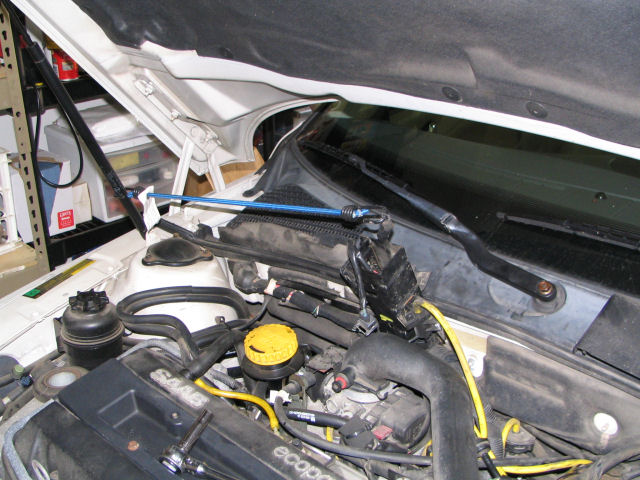

So, jetzt ist es bei mir auch so weit. Der Wasserverlust an meinem 9-5 rührt vom Bypass-Ventil des Kühlwasserkreislaufes. Es ist ausgerechnet passiert, als ich meiner Mutter das Auto geliehen habe und sie auf die Displayanzeige NATÜRLICH nicht reagiert hat. Sie ist etwa 20 Kilometer Landstraße und etwas innerorts gefahren, etwa 18 davon mit der Anzeige "Kühlwasserstand". 1,5 Liter haben etwa gefehlt. :eek:
Es pisst bei laufendem Motor deutlich sichtbar raus. Wenn ich mir die Einbausituation so anschaue, kriege ich schon das Kotzen. Viel Fluchen, viel Hautabschürfungen, wieder Fluchen - ach, ich freu' mich schon. Hier noch ein Bild, es ist das angestrahlte schwatte Teil in der Bildmitte neben dem grünen Bremsleitungsbogen vom HBZ.
http://www.saab-cars.de/attachments/9-5-i/96208-kuehlwasserverlust-bypass-ventil-kuehlwasserkreislauf-bypassventil-k-hlwasserkreislauf.jpg

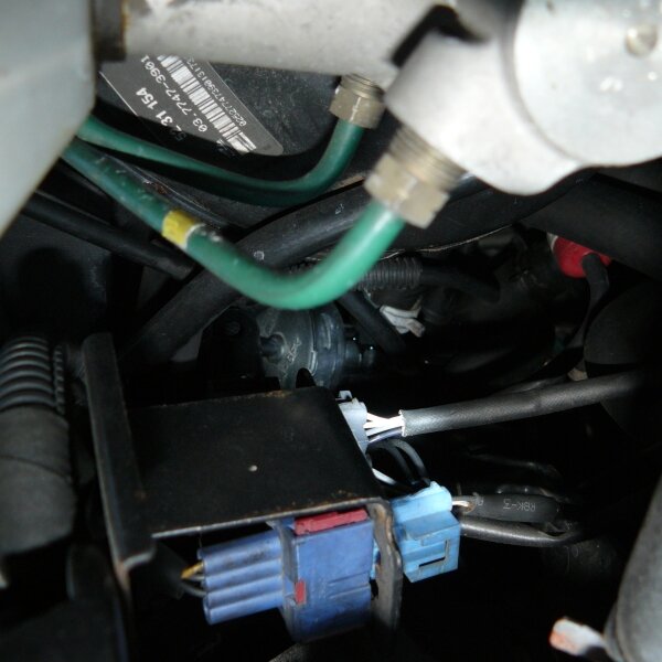

Habe das Ersatzteil zwar noch nicht, bin aber mal mit der Demontage angefangen. Nach Trennen des großen Motorkabelbaum-Steckers an der Spritzwand und Abschrauben des Blechhalters für selbigen kann man den Kabelbaum etwas weggklappen, und dann kommt man einigermaßen gut dran. Leider habe ich nicht diese Spezialzange für diese Art von Schlauchklemmen, aber mit einer Wasserpumpenzange ging es auch einigermaßen. Abschürfungen und Fluchen blieben aber trotzdem nicht aus. Ich verbaue übrigens mal das günstige Skandix-Teil, mal gucken wie lange das hält.

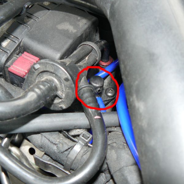

Der Tausch des Ventils ist abgeschlossen. Da man eh am Rumhantieren mit den Unterdruckschläuchen ist, wollte ich wo ich schon mal dabei war die porösen Schläuche gegen Samco-Silikonschläuche tauschen. Am oberen Anschluss des Stutzens am Saugrohr waren helle Kristalle, da ist der Anschluss angegriffen, ich hatte den Schlauch direkt bei leichtem Ziehen in der Hand, darin nur noch Brösel.
[ATTACH]64070.vB[/ATTACH]
Jetzt ist die Drecks-Karre immer noch nicht fahrbereit.
Bitte bitte liebe Forums-Kollegen, könnt ihr im EPC mal die Teilenummer von dem Ding (roter Kringel) für mich raussuchen? Kann ich direkt wieder bei Skandix anrufen :frown:, ich hoffe die haben so ein Kleinteil.
[ATTACH=CONFIG]96841[/ATTACH]

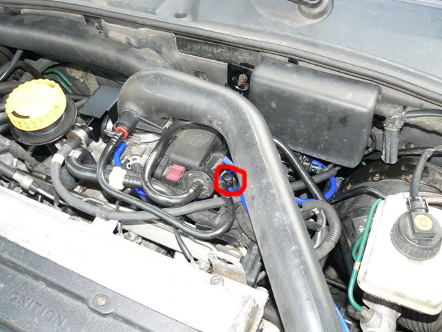

Hast du noch mal eine Totale der Einbauposition. Würde dir gerne weiterhelfen, kann das Teil aber gerade nicht verorten...
Gruß Sven
Hi Sven, habe gerade kein Bild zur Hand, kann aber morgen nochmal eins machen. Das Ding sitzt wenn du vor dem Motor stehst rechts oben auf dem Saugrohr. Der untere Druckanschluss unter dem abgebrochenen ist für den kurzen Unterdruckschlauch zum Druckregler an der Einspritzleiste. In meinem Bild rechts ist das Kunststoff-Ansaugrohr vom Ladeluftkühler zur Drosselklappe.
Hier jetzt die globalere Aufnahme:
[ATTACH]64124.vB[/ATTACH]
