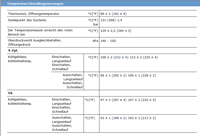

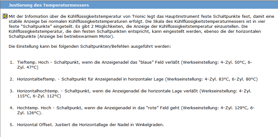

Normalerweise verlässt Zeiger ab 112°C beim 6 Zylinder die horizontale Lage, die Lüfter sollen aber ab 97°C bereits in erster Stufe laufen.
Daher Relais und Sicherungen (neben den anderen genannten Punkten) prüfen.
Normalerweise müsste Leerlauf bei Saab Benzin Motoren ausreichen, den Lüfter anlaufen zu lassen.
Das Verharren in horizontaler Position hat nichts zu sagen.
