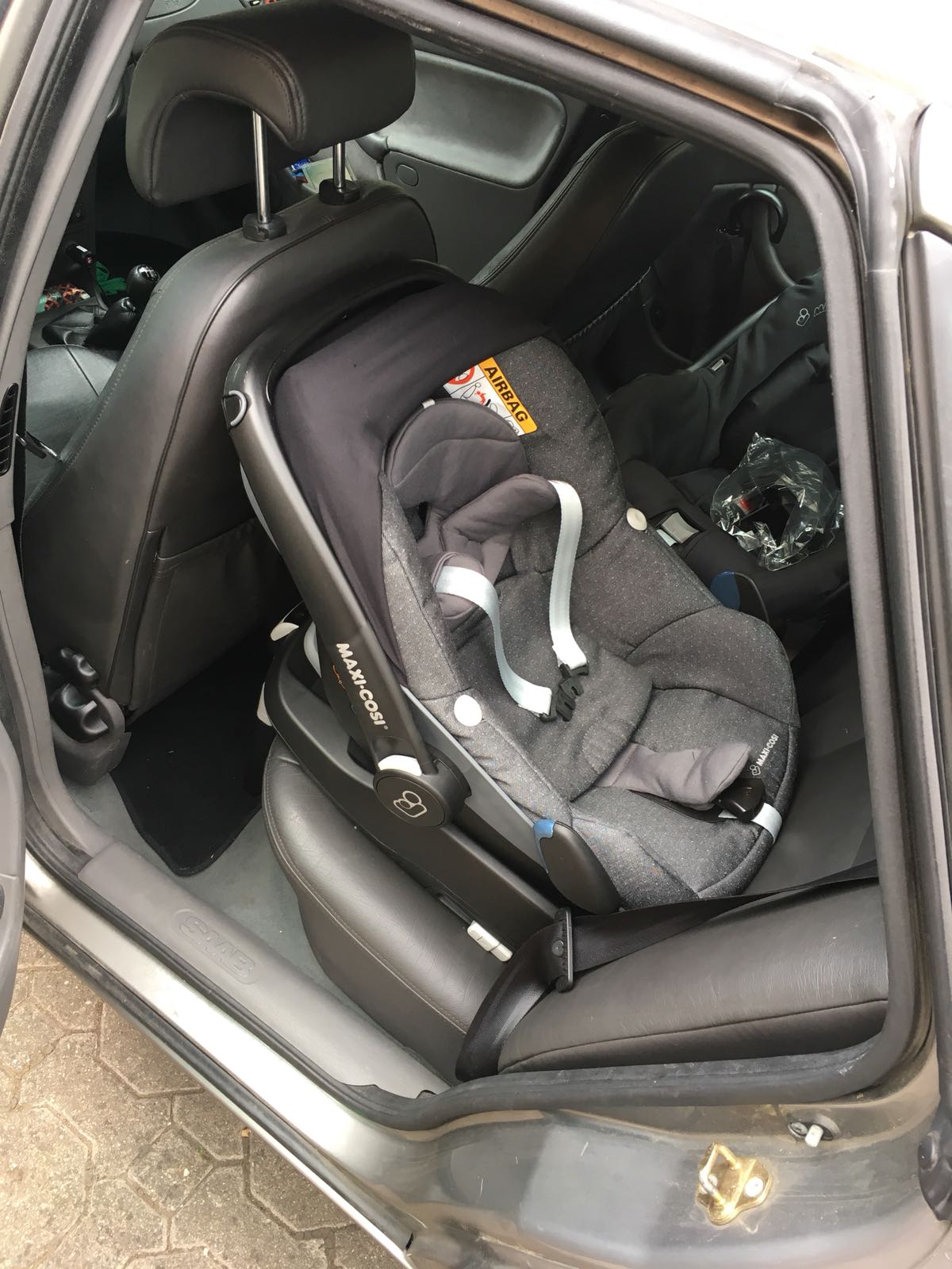

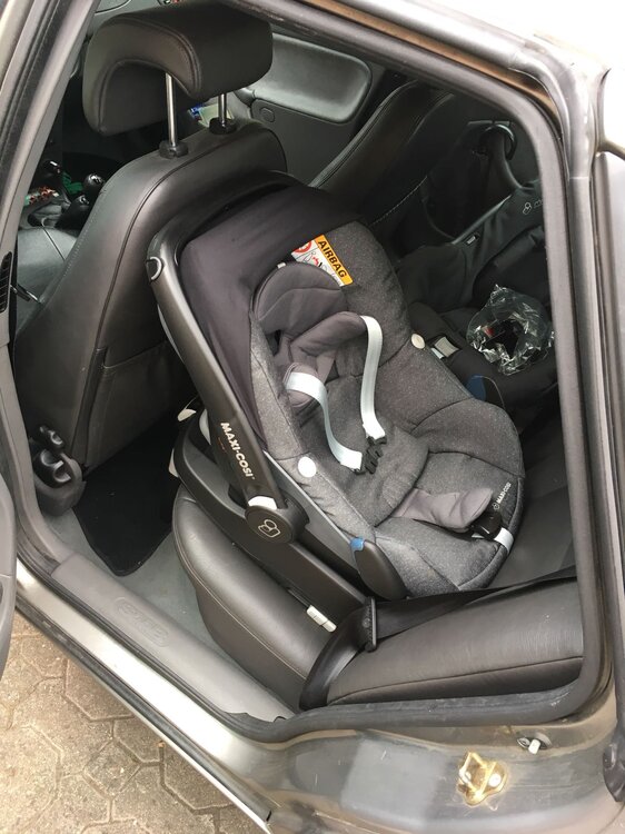

....so... wir haben nun doch eine Lösung... mit Dockingstation passt es nun doch über Iso-Fix. Als Dockingstation die "Family Fix" und darauf den Maxi Cosi Pebble. Damit lassen sich die vorderen Sitze fast komplett zurückschieben.
